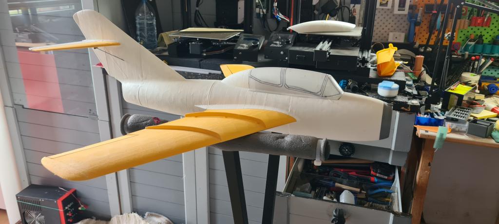

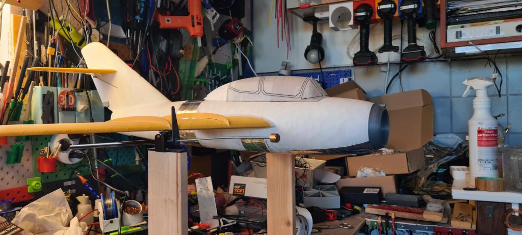

Nenašel jsem tu zmínku o tomto skvělém a zdarma dostupném modelu pro 3D tisk z LW-PLA. Letadlo je velmi robustní, dobře se tiskne a vcelku dobře se i staví. Má výborné letové vlastnosti.
Byl to před 14 dny můj první let s EDF
. Půlky sevřené, že by špendlík neprošel. Ale start byl perfektní, let prakticky bez trimování. Přistání nouzové, protože jsem si nedával pozor na napětí baterie a asi 50 metrů od plochy jsem byl bez šťávy. Ale Mig zvládl doplachtit až k ploše a perfektně přistát.
Tisk lze zvětšit na 130 % a potom do něj perfektně pasuje 64 mm EDF. Tu právě tisknu.
