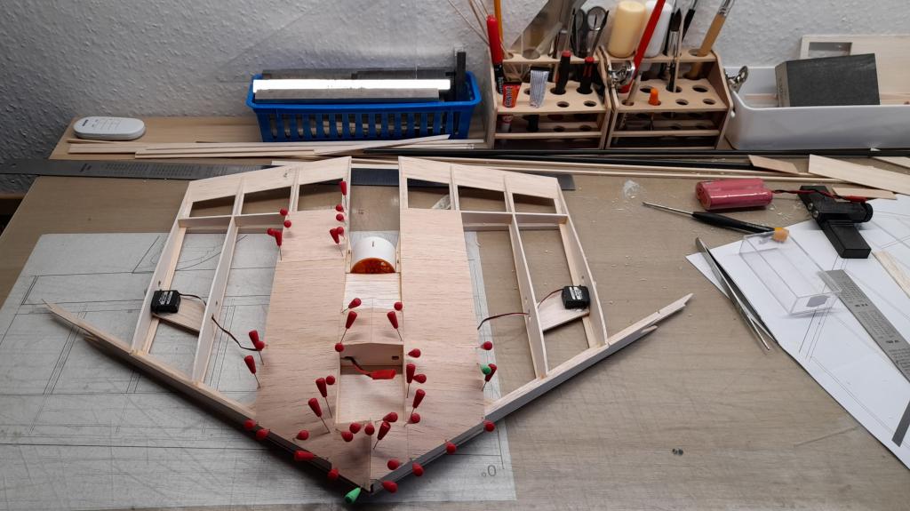

Nedalo mi to a stvořil jsem nové samokřídlo s dmychadlem 30mm o rozpětí 1160mm a se zvětšenou hloubkou profilu, doufaje že to bude pomalejší a tím i vhodné do haly. Zkoušky na letišti ukázaly, že to je na halu ještě dost rychlé a ne zas tak úplně obratné; není to moc hodné v zatáčkách, přece jen absence svislých ploch je trochu znát :-)
Nicméně letělo to, vypadá to na pěkné letní bezvětrné podvečery. Osadil jsem to nově dmychadlem 40mm aby to dostalo na ven trochu šťávu, ale s ním to ještě neletalo kvůli nepřízni počasí.
Dmychadlu jsem nechtěl klást do cesty nějaké dlouhé kanály, centroplán je proto vzadu otevřený (podobně to má i ruský dron S-70 Okhotnik)

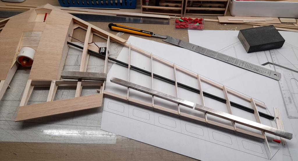

Křídlo výjimečně nemá torzní skříň:

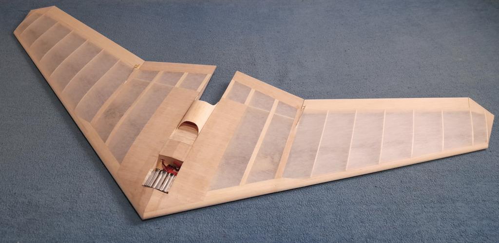

Takhle je to hotové a už to několikrát letělo, zatím s dmychadlem 30mm:
Napájení je složené ze tří paralelně spojených sad 2s 360mAh; vyšlo s nimi těžiště přesně tam, kde vyjít mělo :-)

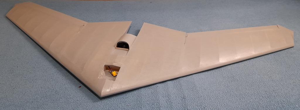

Nová podoba samokřídla (inspirovaného zase dronem RQ-170; má geniální tvary - půdorys - pro napodobování v modelovém měřítku :-) ), tentokrát s dmychadlem 40mm (namísto 30mm) a světlešedou kamufláží. Ta se "osvědčila" už u jednoho křídla (EDF 64mm) - chvílemi je na obloze opravdu "stealth" :mrgreen:
