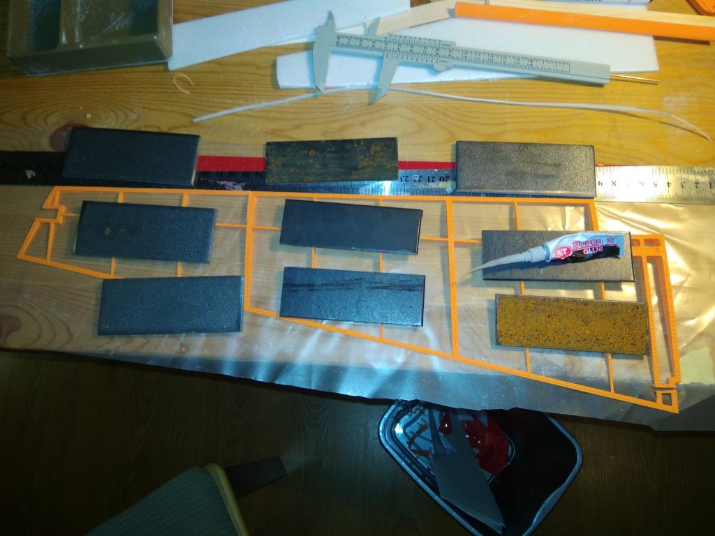

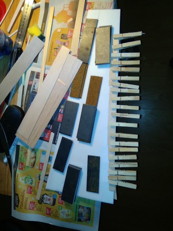

Přikládám ještě pro zajímavost popis "stavby"
tedy dle obrázku (pořadí obrázků v přiloze je přesně obrácene:)
1. slepime k sobě na rovné podložce 3 díly vytištěné žebrové konstrukce (řídkým vteř. prostě jako balsu)
2. nalepíme na 3mm depron - u naběžky depron lehce předohnout (UHU na styro!! lepidlo naneseme jen na konstrukci)
poté depron ořízneme podle přilepené konstrukce (u odtokovky mecháme 35mm navíc
3. nabigujem horní depron kuch. nožem - přiohnem
4. nalepíme horní depron tak aby big byl v místě kde končí žebra a dál rovně kopíroval spodní depron desku
zase předohnout u náběžky.
Ohleně náběžky - lze při lepení zajistit kolíčky (bacha podložit jinak depron promáčknete) a nebo u naběžky nanést více UHU
ona se při lepení odchlípne pak necháte lepidlo zavadnout poté zase přitlačíte.
5. (to jsem nevyfotil) K bigu od kterého horní deska nepokračuje podle profilu nalepíme lepící pásku a od ní zbrousíme tak že na konci
budou ty 3mm spodní desky. Poté ještě odtokovku seřízneme tak že u kořene ubereme v tomto případě 8mm. Vznikne tím hrana která má u kořene 4mm
a na konci křidla 3mm na kterou přesně navazují křídélka.
Přilepíme tištěné nábězky. A máme křídlo s přesným profilem.
Dále si myslím že zde asi nemusím popisovat jak se křídlo slepí dohromady atd. Jo akorát asi není upně vidět že ve spojí křídel je vlepená 4mm uhl. tyčka
Pásnice jsem použil 0.5x3mm. Nábežka a klapky jsou ještě polepené skelnou páskou, u klapek rovnou jako pant.
