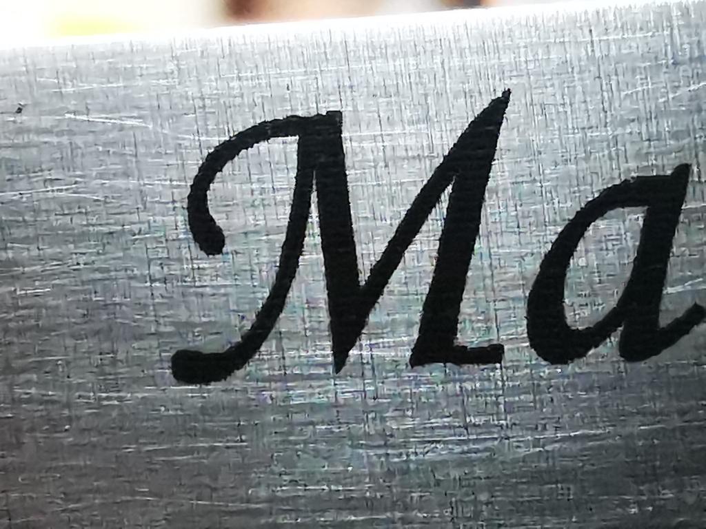

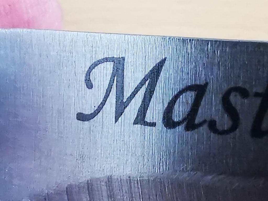

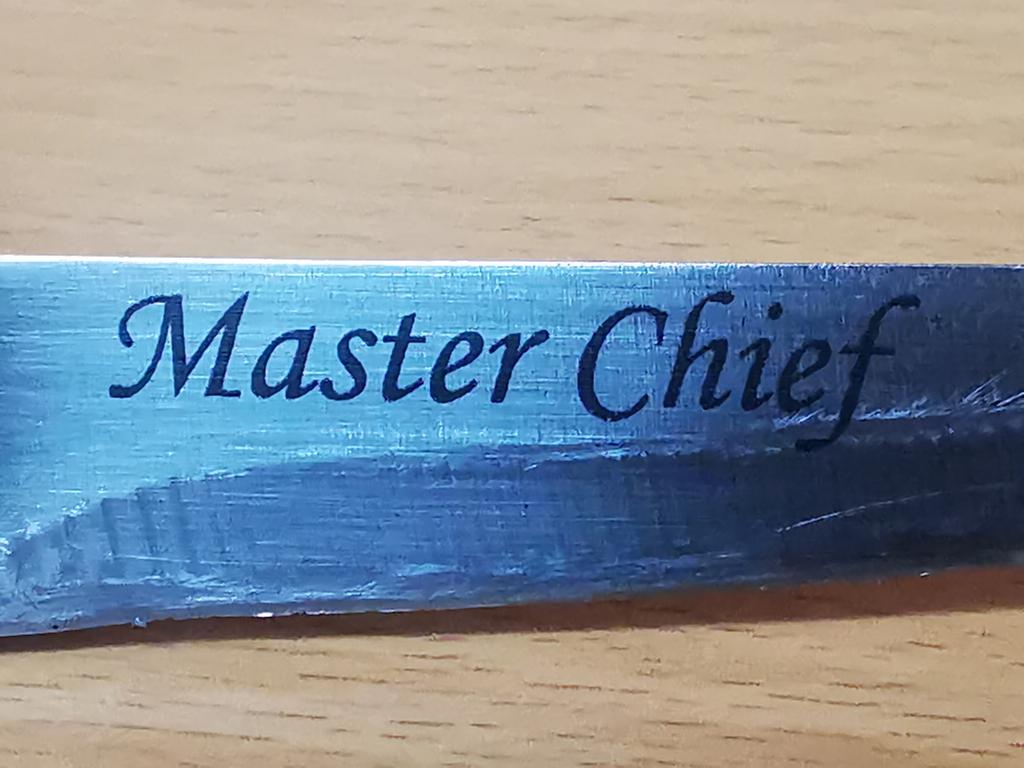

Tak jak silná stopa se Ti vykresluje do Železa? To s tím kuchynským nožem jsem jaksi nepochopil.

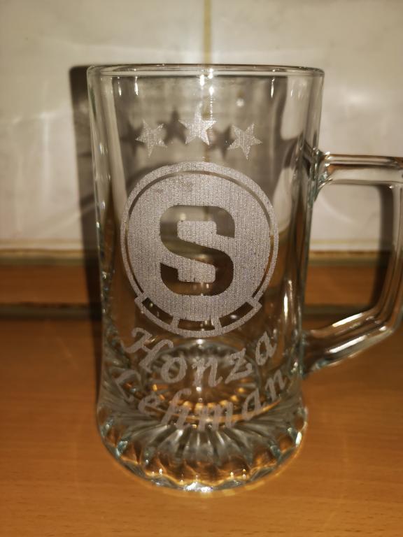

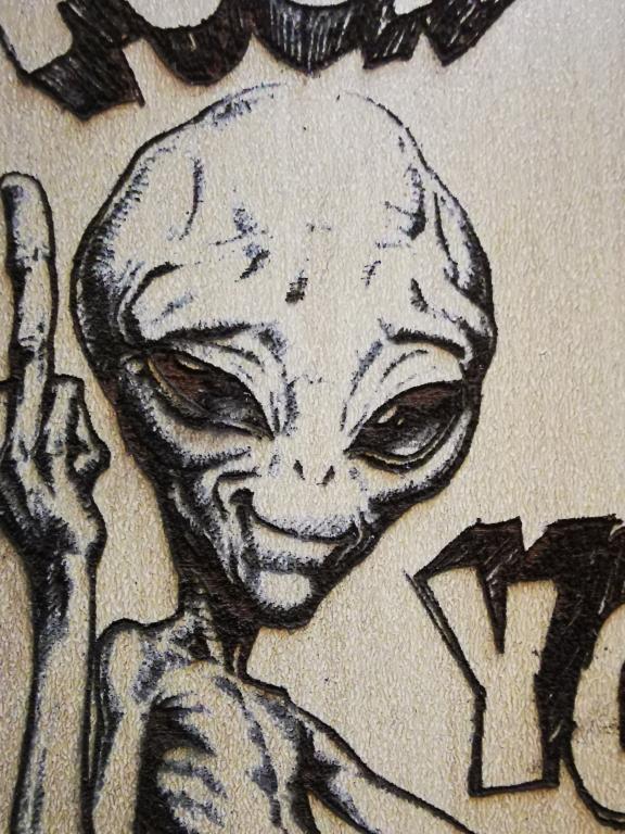

Fotky vidím, dík.
Mám k tomu pár otázek.
1. Do čepeli nože - to je gravírováno přímo do čistého kovu nebo s nějakým nástřikem/chémií? Protože ten gravír vypadá buď jako kalený, nebo jako výsledek nástřiku (např. sprejem CerMark). Gravír vypadá tak, že vystupuje z povrchu, tedy jako by připečený materiál z toho spreje. Ale z fotek to nelze dobře poznat, chtělo by to makro a boční nasvícení.
2. Co se týče sklenice. Tam je vygravírovaný velký kruhový motív s velkými gravírovanými plochami. Na plochách je ale viditelná vertikální struktura, jakoby žaluzií. Co to je? Je to ten Tebou zmíněný důsledek špatného krokování přípravku nebo je to záměr (v grafice). A taky mne zajímá jak se jeví ten povrch vygravírovaných loch na dotyk. Při nedostatečném výkonu bývá povrch skla jemně rozpraskaný, pokud přejedeš po něm prstem, tak cítíš, že se to má tendenci zapichovat do kůže. Takový gravír já pokládám za zmetek, to nesmí být. Ale zase z té fotky nepoznám zda je to takové nebo ne, musel bych si to osahat.
3. Ten Glum (nebo co to je, možná maketa mimozenšťana z filmu E.T. či Blízkých setkání 3. druhu), to je do jakého materiálu, do dřeva? Vypadá to hezky, ale z fotky nevidím jaké to má rozměry. Jaká je velikost hlavy toho Gluma?
Pokud chceš, tak mi tyto věci prosím upřesni.
