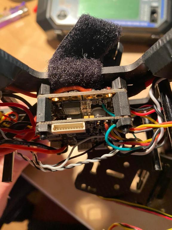

prosím o radu s bindovanim coptery s vysílačkou FS-i6.
Asi před 5 lety jsem výměnou získal copteru (prý od Rotoramy), kde mi bylo řečeno, že to bude fungovat. Jak to v životě býva, fakt jsem na to neměl čas a když jsem si ho teď našel, pořádně jsem se zaseknul.
Bohužel, jsem v této oblasti začátečník a fakt nikde nemůžu najít nějaké bindovací tlačítko. Nebo dokonce identifikovat pŕíjmač. Upřimně jse mi do úplné dekompozice a reverzního engeeringu nechce (protože jsem začátečník).

Zběžným pohledem na obrázek desky a na nabídku rotoramy a s vědomím, že jsem pár jednoduchých kopter postavil, zkouším hledat, kde je na obrázku nějaký přijímač.
Podle mě tam žádný není. Tedy není co párovat.
Za mě: připojit přijímač. Podle rádia bych tam dal Flysky FS-A8S, pokud by měl problém s dosahem, tak bych zkusil Fly Sky iA6B, možná Flysky X6B, ale s tím mám nulové zkušenosti.
Takže ano, řídící jednotka nejspíš fungovat bude, ale je potřeba připojit přijímač.

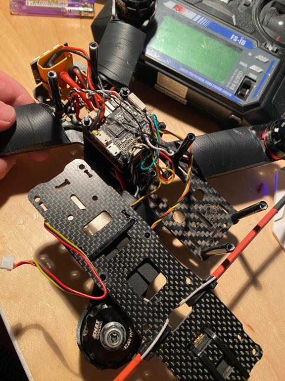

Ten přijímač tam ale je.Na druhé fotce vidím v dolní části obrázku dvě antény.V pravo jsou nějaké vodiče a vlevo odpojený konektor.Tipuju X6B nebo Fli14+.Chce to fotku horní desky ze spodu a bude jasno.

Tak to se omlouvám, já tam přijímač nevidím.
Re: Coptera z bazaru - jak nabindovat
prijimac je zjevne prichycen stahovaci paskou na hroni plato... a na fotce neni. Takze nafotit znovu a lepe... no jinak tech 5let je na tom stroji docela videt... ale nejak to litat bude a jako ozembouch pro zacatek dobry.
