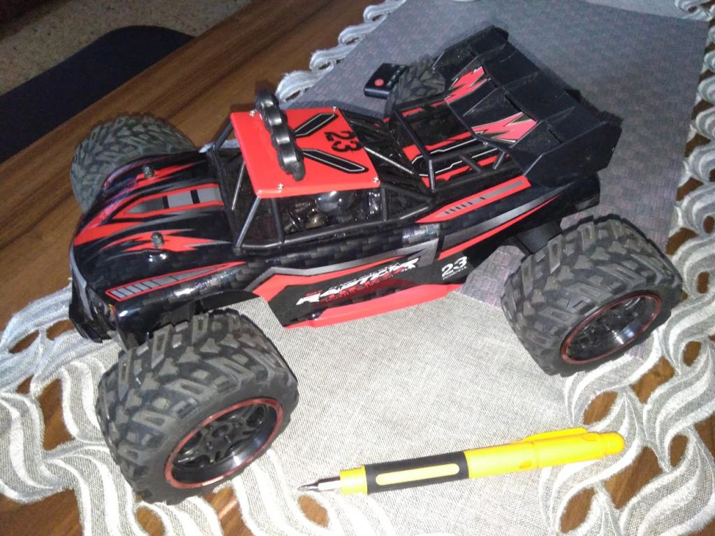

Kdysi jsem koupil doslova BEDNU všech možných nefunkčních hraček za 100ku, kvůli motorům - převodům - nějaké elektronice - šroubky - na pokusy... Vždycky se něco hodí :-) Vlastně valnou většinu jsem hned rozebral a schoval jen podstatné (nebo co vyhodím později, znáte to...).

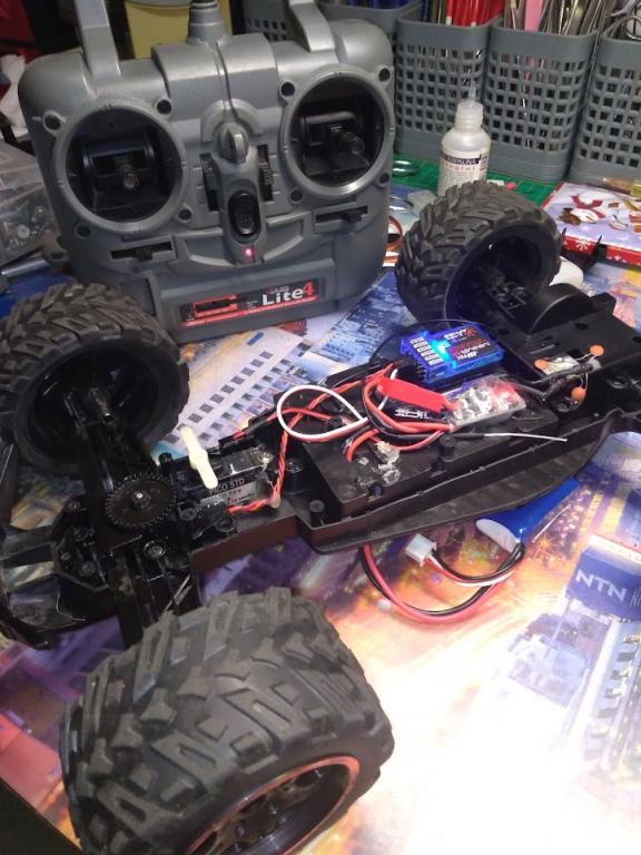

Bylo tam i toto autíčko viz příloha - na nějaký ten malý JOHNSON nebo MABUCHI 130-180 (sílu a odpich to má slušnej), jen asi odešel "destičkový přijímač s regulací REELY" nebo k tomu už nebyl vysílač, to už je fuk.
Říkal jsem si - že je škoda to vyhodit nebo rozebrat, schoval ho celé - a teď jsem ho našel ve sklepě a jal se ho oživit.
Motor a převod chodí perfektně, dal jsem tam malý obousměrný SS regler, klasický přijímač - práce na pár minut. Lítá to jako čert !
Vyloupl jsem z břicha pouzdro na 5 tužkovek a do toho prostoru se vleze (pod deklík se šroubkem) třeba 2S 1300mAh = bude to chvíli jezdit (a motor to snad vydrží, byl krmený 7,5V - mno kdyžtak jich mám dost :-)

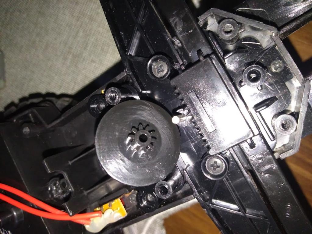

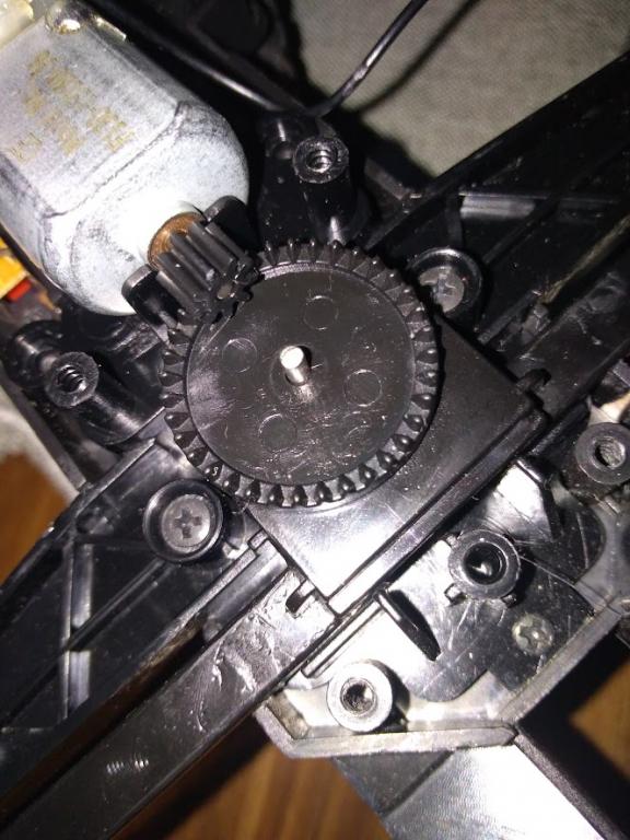

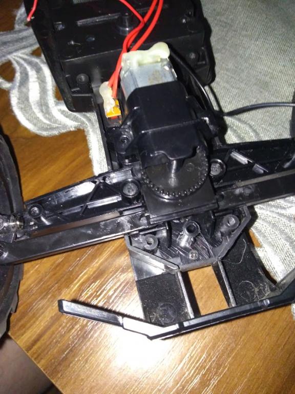

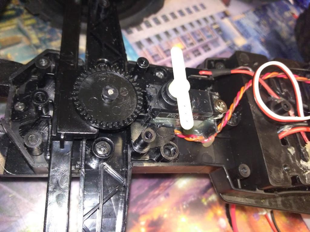

Trochu oříšek ale asi bude s řízením nápravy: tu vlastně zajišťoval elektromotor s pastorkem, a ten přes ozubené kolo na hřebenový převod hýbal do boku řídící tyčí vlevo - vpravo. Náprava je tedy vlastně pevná.
El.motor byl přímo naletovaný na desku elektroniky a měl asi koncové spínače či omezení? Nevím... už tam není a nebude.
Chci to nahradit klasickým servem (už jsem tam vpašoval staré nízké NARO), páka může být jakkoliv.
Ale nějak mě nesedí a nenapadá JAK DÁL?
Důležité info: výchylky nápravy jsou na velkém kolečku asi +-93° (celkem lehce přes 180° - to servo nedá) a do boku hřeben chodí vlevo - vpravo tak max.15mm (celkem řekněme 30mm, víceméně celkově o šířku hřebenu).
Fotky snad napoví vše, je tam stav před úpravou a pak jen ta chvíle práce...
Nemyslím si, že servo bude dostávat nějaké "rány", kola a jejich uložení odpruží hodně, takže snad nebude servo zařvávat na každém šutru. A i kdyby - mám takových, co si do éra nedám dost, nebo dám kovový...
Děkuju za nakopnutí nebo skicu, jestli to má nějaké řešení - rád bych udělal dětem radost dobastlením do vítězného konce :-)

no, možná Ti tu někdo poradí něco lepšího, ale já bych na osku, na které je teď ozubené kolo dal L-páku a jedno táhlo k servu a druhé táhlo na tu spojnici kol. Když tam dáš kulové čepy bude to luxusní...

Asi bude dost záležet na tom, kolik je u předních kol místa. Napadají mě řešení:
- vytisknout větší ozubené kolo, které by se pohánělo servem/nasadilo se na tisícihran, co trčí ze serva a zuby by sedly do hřebenu řízení (když mi dáš rozměry, tak dodám) - kovová oska by se nepoužila, možná i vytiskout "převod do rychla", který by sedl do toho korunkového kola - ale tam vidím problém v přesnosti a vůlích.
- na servu by bylo hladké kolečko, "provázek", co se používal třeba na posun ukazatele naladěné stanice u starých rádií, či pružný plech (ala y pásek, co se používal na posun hlaviček u disket)
- do dílu s ozubeným hřebenem upevnit kolík, za který by tahalo rameno serva - tahle varianta se mi zdá zatím nejjednodušší - kolík, použít existující rameno serva + spojku na kolík (kvůli měnícím se vzdálenostem)
- přidělat páku na jedno kolo a táhlo ke std páce serva ala historické hračky ovládané lankem v bowdenu - vsadím se, že jsi pár takových autíček rozebral a víš nebo si vzpomeneš, jak bylo řízení realizované. TO v podstatě odpovídá té L páce, co navrhuje SHU.
- v případě ovládání vyobrazeným rádiem by ještě byla možnost stvořit dvouserverové řízení ala D.A.S. jako jsem stvořil tu: https://www.thingiverse.com/thing:4229351
Možná mě napadne ještě něco, případné nejasnosti můžu zkusit nakreslit.

Tohle i mě napadlo jako první, ale nevěděl jsem jak si poradit s tou měnící se vzdáleností spojovacího táhla (pohyb páky serva po kruhu x přímočarý pohyb řídící tyče) - až teď mi svitlo:
otočím páku na servu, aby v neutrálu ukazovala na střed hřebene, prodloužím na ni páku až po čep (šroubek?) na středu hřebene. V páce tam bude víceméně podélný zářez, který bude vlastně řešit tu proměnnou vzdálenost, ale neměla by tam vzniknout vůle v řízení (ale i kdyby - stejně ta kola skáčou na terénu jak koza).
S tím ale bude souviset ještě jeden problém: jelikož chci k autu dát malé něco z jednodušších starých souprav (třeba tuhle LITE, případně volantovku na 40MHz), nepůjde tu omezit velikost výchylky serva. A ta je o chlup větší než chod hřebene vlevo - vpravo (servo v neutrálu ukazuje na střed hřebene, ale v krajních polohách už mi utíká kousek za kraj dráhy hřebene).
Tohle by se zase lépe dalo řešit tou L-pákou a různými poměry...
Vyzkouším, uvidím - kdyžtak hold bude jezdit s Flash 5X (40MHz), 7 nebo 8 (a softwarově upravím - stáhnu velikost výchylky) - nedělám si iluze, že by na vysílači nekopala plný výchylky. Víme jak děti řídí cokoliv :-) Zde "manuální omezení výchylky" fungovat fakt nebude :wink:

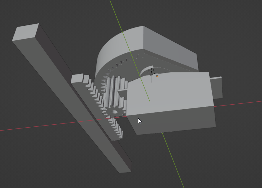

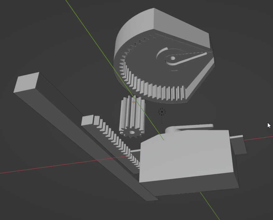

..ještě mě ráno napadlo místo kolečka s konrunkovým ozubením vyrobit malé + na servo (asi std velikosti) vytisknout klidně cosi s vnitřním ozubením. Viz obr.
Tam jsem trochu ulítl, servo mi nevyšlo s malým ozubeným kolečkem, ale už se mi to jako návrh nechtělo předělávat. Předělávka je na chvilku.
Micro servo (9g) se mi ve formuli 1:10 furt ničilo, takže bych doporučil větší.

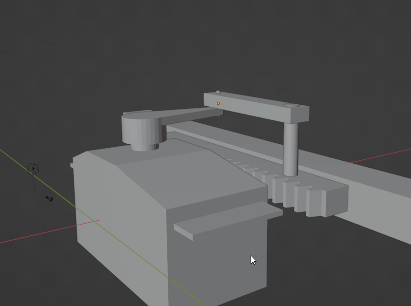

Podlouhlá díra mě taky napadla, ale TO je takové "šoupavé" řešení, které bude drhnout. Možná by bylo lepší na kolík dát extra táhlo a to táhlo teprve dát otočně na konec páky serva. Viz obr 3.

no právě. A jako bonus můžeš nechat servo v místě kde ho máš teď anebo kde ho budeš potřebovat mít. Dál do té L-páky můžeš zabudovat servosaver proti ničení serva.

Bayeux píše:- do dílu s ozubeným hřebenem upevnit kolík, za který by tahalo rameno serva - tahle varianta se mi zdá zatím nejjednodušší - kolík, použít existující rameno serva + spojku na kolík (kvůli měnícím se vzdálenostem)
Takhle ne! Páka na servu bude příliš dlouhá "ve prospěch" nápravy a na servo tím budou působit zbytečně velké síly.
Každý ráz z nápravy pak spolehlivě odrovná převody v servu.
Raději použij tu variantu s L-pákou, jak radil kolega SHU.

Ještě jednou díky všem - s dlouhou pákou nebudu tedy riskovat (vím že servo bude trpět, i když kola a jejich uložení "poberou dost") a vyhrává řešení L-páky. S tím bonusem, že už tam servo mám (větší se tam vlastně ani nevleze, kdyby se vešlo standart - dám tam třeba i několikaotáčkové navijíkové a basta).

... napřed jsem chtěl kreslit na papír, ale model serva jsem měl, kvádřík se tvoří rychle a ozubená kolečka ku podivu taky. Takže TO v blenderu nakonec bylo rychlejší jak nakreslit na papír. ... občas si od "nudného vývoje" musím odpočinout. :)
