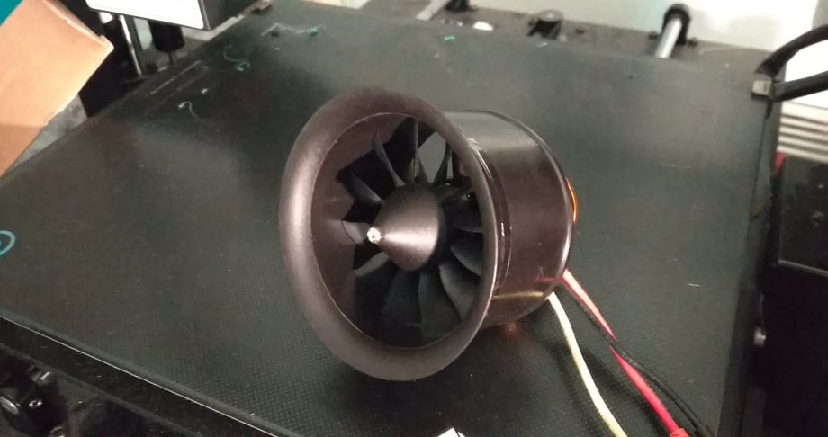

Tak včera dorazily dvě píšťalky s průměrem 50mm. Motor 4600kV, 3S lipol nabité na 3/4, proud 26A, napětí 11,2V, cca 300W, nemám momentálně stand na měření, tak jsem to zkusil jen fouknout na plochu váhy a cca 650g. Zvuk je na ty otáčky obdivuhodně hezký, vibrace bych řekl skoro žádné.

No vidíš, se tu chlubím a nenapíšu čím...
https://a.aliexpress.com/_mt1j0sE

takze si koupil ten motor co jsem ti doporucil?
ja ho mam v Alferyho Skyhawku a Sabre. je to tichy, hodne tichy. jede dobre. ale ten tah na bezny triclanek je tak akorat 1:1 ku vaze tech modelu a rychlost neni zavratna - ale to by se asi dalo poladit zmensenim vytokove trubky.
Re: EDF 50mm
No popravdě jsem na tvoje rady zapomněl a vybíral tak nějak podle intuice... ono se totiž číňanovi moc nedá věřít, ale tady mu to sedí. Vzhledem k tomu kam to půjde, tak rychlost není podmínkou a tah bude na dopravní letadlo dostatečný...
