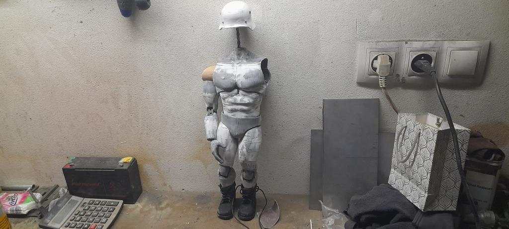

Nyní se zabývám postavou neboli velitele tanku v měřítku 1:4
A samozřejmě že to není jen tak a při jízdě bych chtěl docílit nějakého děje a tu (ty) figurky nějak rozpohybovat...nebudu vám psát info o elektronice která to umí programovat, je to tzv. Robotizace.

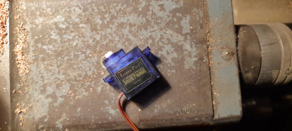

No a těď sháním spolehlivé micro serva...nějaký mám, ale zjistil jsem, že to je zase pouze čínskej kepl :oops:
Servo funguje, ale chodí trhaně a tak nějak se mi nelíbí...viz foto..máte prosím nějaké zkušenosti s mico servy, nejlépe asi MG ,hlavně plynulost a spolehlivost..

Na "trhavost" pohybu bude mít vliv "rozlišení serv".
Nešlo by třeba na pohyb použít nějaká extrémně pomalá serva, případně nějaká zařízení "závitová tyč s šoupátkem" jako to mají serva třeba na mCP X? (případně nějakou tu kopii https://hobbyking.com/en_us/turnigy-fbl ... servo.html)

ježiš rozlišení serv jsem si teda přečetl, ale to je taková asi pro mě vyšší dívčí ... :lol: :lol: až tak dopodrobna jsem to nikdy neštudoval a ani by mě to asi nebavilo ... se servem když nefunguje, hold objednám nové a tím tak nějak experimentuju... servo které jsem dával zde do přílohy jsem objednal u nás někde... a v po pár dnech jsme ho objevil i na aliexpresu asi za 45 kč, tak si dokážete představit co je to za kvalitu :? :? objednal jsem nové tak uvidíme JX Servo PDI-933MG 12g/0,1s/3,6kg (Digitální)

Do prcků dávám tyhle prcky.
Celkem 7 ks ve třech ftácích a zatím žádnej problém. Bohužel, Zdenda je zrovna nemá.
Serva pod 5g jsem měl na zkoušku 3 druhy a všechny měly "cukací" problém.
