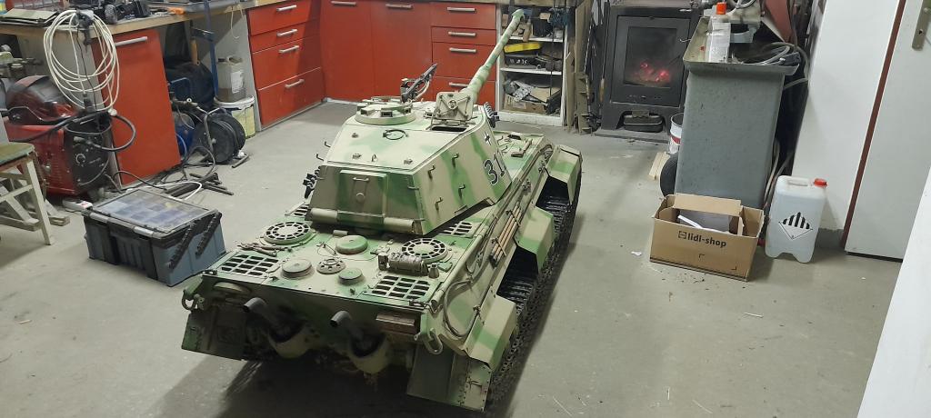

Pěkný.Já ti neporadím, ale taky jsem kdysi přemýšlel o velkém tanku. Máš ho svařený ze železa nebo z 3D tisku? Z čeho máš pásy? Nechtěl by ses pochlubit a dát sem fotku?

no kluci vidím že je tady zájem .... tak dobrááá
fotky jsem pokusím nějaký dodat, doufám že je to jako všude jinde 640x480 ??
co se týče tanku tak kdyby to bylo vytištěný tak se to asi rozpadne :D :D takže jedině ocel převážně tloušťka 4mm, celková váha je kolem 400 kg!!!
pásy samozřejmě slitina zinku a hliníku a i tak pásy váží cca 90 kg... poháním toho drobečka ( celková délka cca 250 cm) dvouválcovým motorem 650ccm o výkonu 18 koní + hydrostatická převodovka a hydraulické kotouče na zatáčení.. stavba mi zabrala téměř tři roky z toho rok vychytávám ty dětské nemoci, protože to má hrstka lidí na světě a nikdo vám v ničem moc neporadí , plány neexistujou a poraď si sám, proto mě to tak baví. jediný oficiální člověk v Čr co dělá toto měřítko je Pan Lamka se kterým se samozřejmě osobně znám, jinak to vyrábí někde na východě bakelitový a přeprodává to např.
http://www.bigtanks.de tak se můžete mrknout na jakých penězích to začíná :( :( a to je kepl plastovej který bych si nekoupil.... já zapřáhnu auto a jedu :lol: :lol: :lol:
střelba bude z plynové pistole + akustické střelivo a momentálně pracuji na posádce. samozřejmě jdu tou těžší cestou jako vždy a chtěl tu postátku trochu rozpohybovat

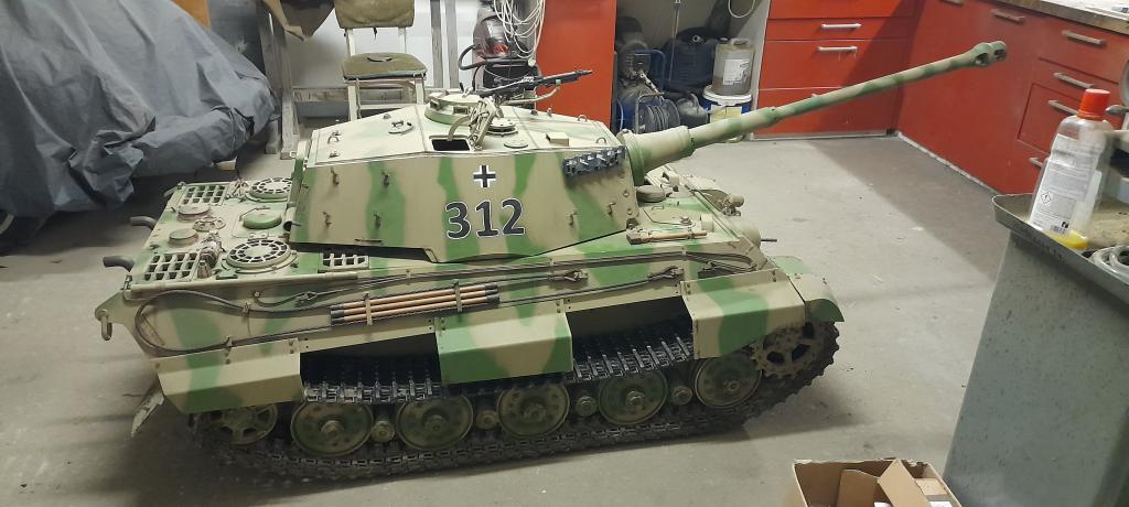

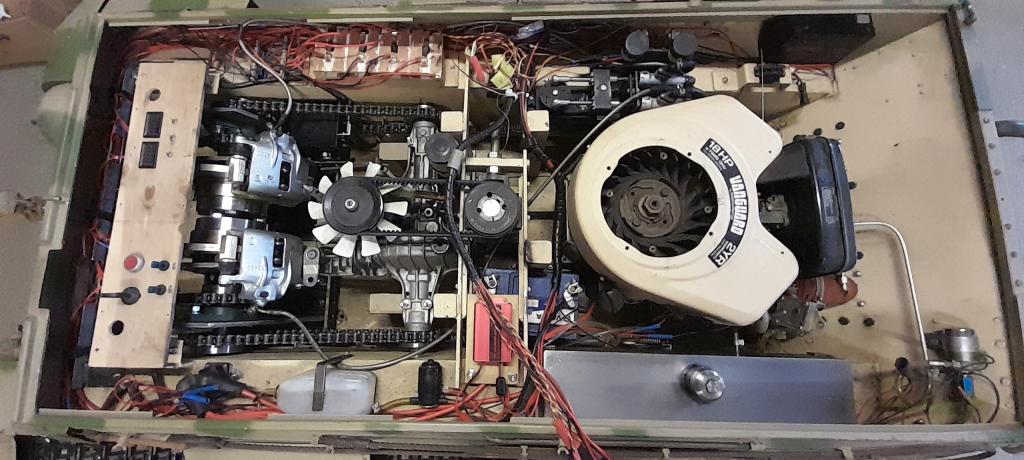

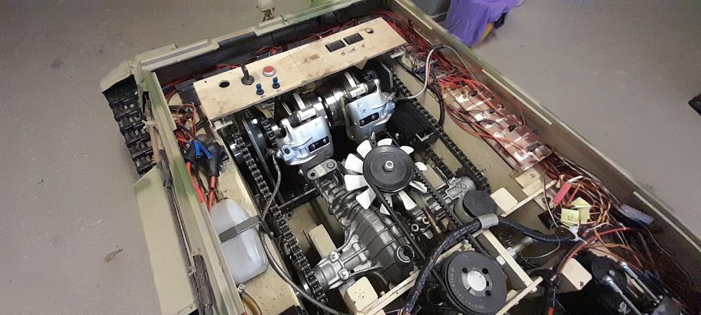

nějaké foto
vnitřek tanku
vnitřek tanku

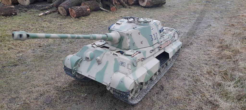

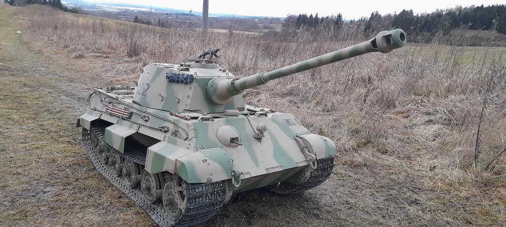

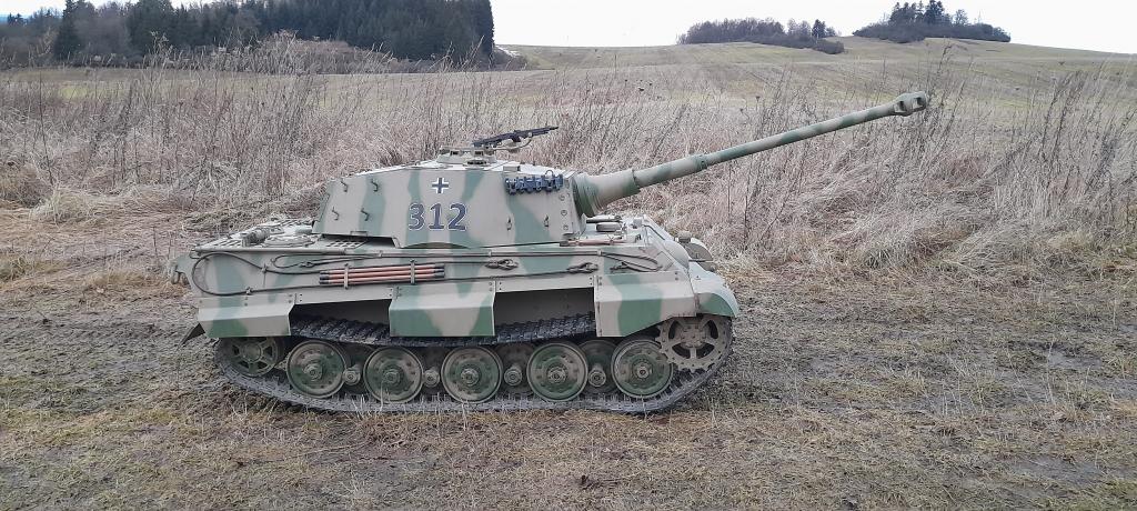

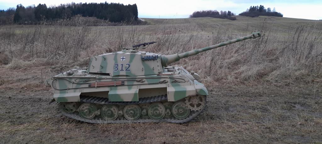

pár fotek ... :)

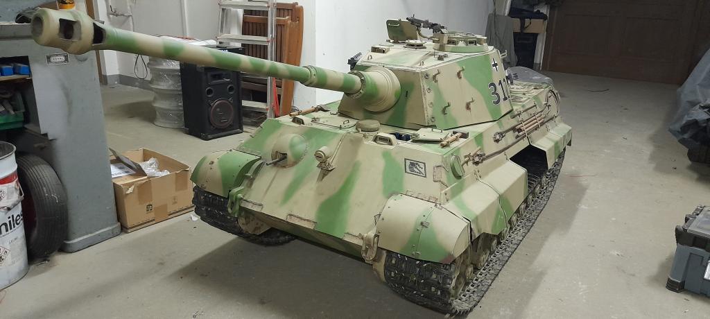

#9 Příspěvek od tomhla »

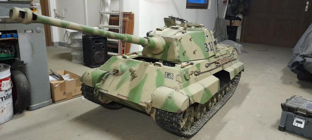

ještě něco

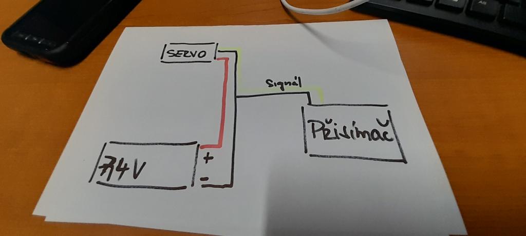

#10 Příspěvek od tomhla »
jyrry píše:Ano.
Servo dostane do plusu (červený) a mínusu (černý nebo hnědý) těch 7,4V a s přijímačem bude spojený jen mínusem (černý nebo hnědý) a signálem (bílý, žlutý nebo oranžový).
(Ty barvy jsou podle použitého typu kabelu)
myslel jsi to asi takhle ???

tomhla píše:myslel jsi to asi takhle ???
Odpovím za Jyrrho. Myslel to tak. Tak se to dělá.

Ahoj. Osobně bych signalovy vodič z přijímače připojil na vstup signálu do serva. Mínus z batetky pro servo spojil s minuseminusem barerky pro napájení přijímače. Plus baterky pro servo připojil na plus serva. (TAK JAK TO POPSAL JYRRY, Zdravím MX12

no a jsem zase v háji.... nemohu spojit mínusové póly když živím přijímač přes BEC buď z réglu nebo ze silného serva které mám 12V a 24 V , myslím si že mi pak budou opět kmitat serva a bude to kravnout . zkusil bych to udělat tak jak jsem to jsem dával na obrázku cooo ???
jinak mám jediný zdroj 12V 40 Amp :wink:
