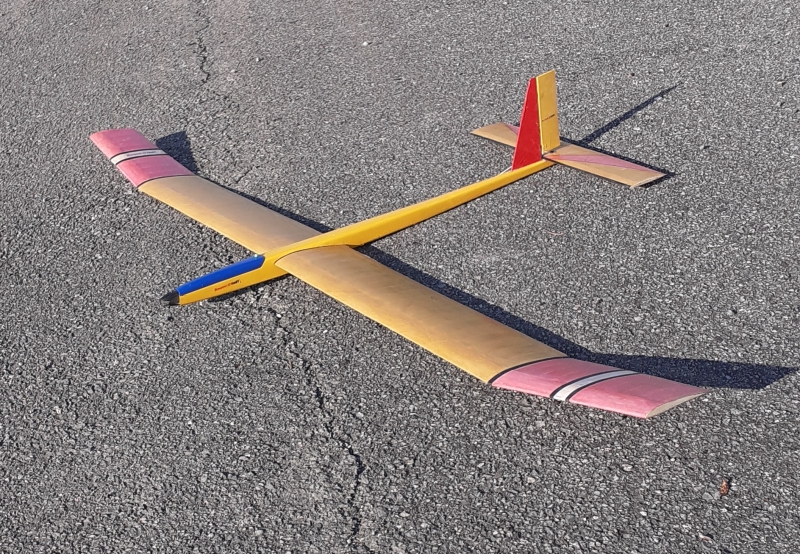

Občas přijde dotaz jak potahuji modely Vliesem barveným tónovačkami Primalex?
Hezky po svém - za tepla, na kostru natřenou dvěma vrstvami Herkulesu Puzzle. Přižehluji a zároveň napínám, třeba koncové oblouky bych staromódní metodou (přilakovat lepicím lakem) takhle bez jediného nastřižení neobalil a navíc by mě manželka s tím nitrosmradem vyhnala do (v zimě studené) dílny :-)
Barvení:
Na konce kusu Vliesu (co se vejde na největší sklo co najdu) nalepím lišty, přiložím na sklo (lícem nahoru), poleju trochou tónovačky a molitanovým válečkem rozjezdím pokud možno stejnoměrně po celé ploše.
Je dobré si množství odměřovat a tím se dá dodržet stejný odstín na více kusech od jedné barvy. To teda nedělám a pak si nadávám když to začne být strakaté :-)
Potahování:
Vybroušenou kostru natřu po okrajích a jiných vhodných místech Herkulesem Puzzle (odzkoušeno, funguje, neřeším jiná lepidla), po zaschnutí (první vrstva je penetrace co se vsákne) natřu druhou vrstvu a opět nechám zaschnout. (nevsákne se) a ta už pak papír udrží, jen jedna ne. Odzkoušeno.
Pak Vlies přižehluju stejně jako fólii, začnu na pár bodech okraje a postupně přižehluju. Pak to hned teplem vypínám; teplota žehličky, no, to chce vyzkoušet, každá má jinou stupnici, digitál nemám :-)
Dokončení:
No a potom by se s tím už dalo létat (není to papír, nerozmočí se to), ale já to natírám navrch vodou ředitelným polyuretanem Sokrates Tango plus (dělají lesklý, polomat i mat). Zatím jsem používal polomat, brzy zkusím matný.
Funguje to. Odzkoušeno na několika modelech, při přistání do mokré trávy je vidět jak to vodu odpuzuje.
Odolnost proti smradlavým palivům jsem nezkoušel, nelétám mastnolety už asi 35 roků :-)
