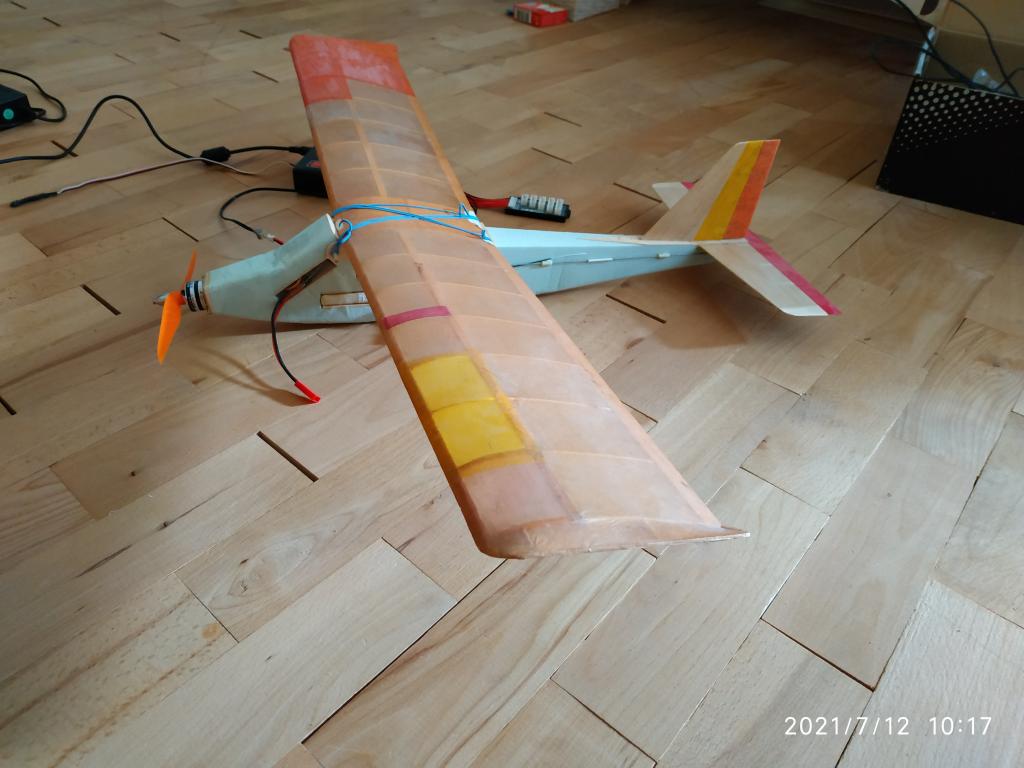

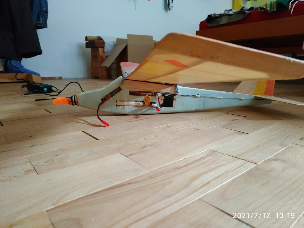

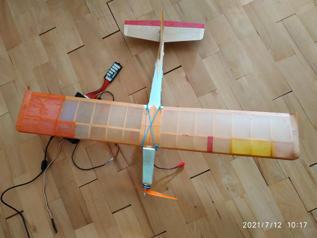

Tiež som chcel občas polietať z niečím malým. Doma mám od svojich 17 rokov model Tourist na CO² prerabka pôvodného trupu na elektro nepripadala v úvahu. Jediné čo som použil z pôvodného modelu sú krídla,proporcie trupu vyskovky a smerovky. Trup je z XPS, smerovka a vyškovka balza. Jediné čo by to chcelo, je doladiť vyosenie motora. Na plný plyn sa stáva na "zadné" Ak sa ulahodí plyn je to v pohode na kľudne poletovanie okolo hlavy aj trochu ďalej.

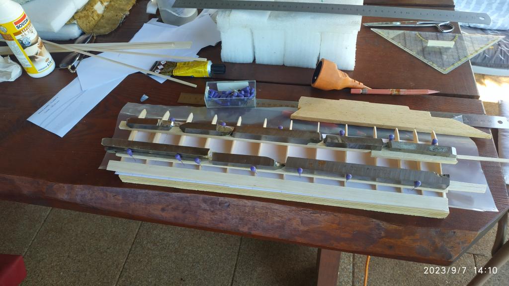

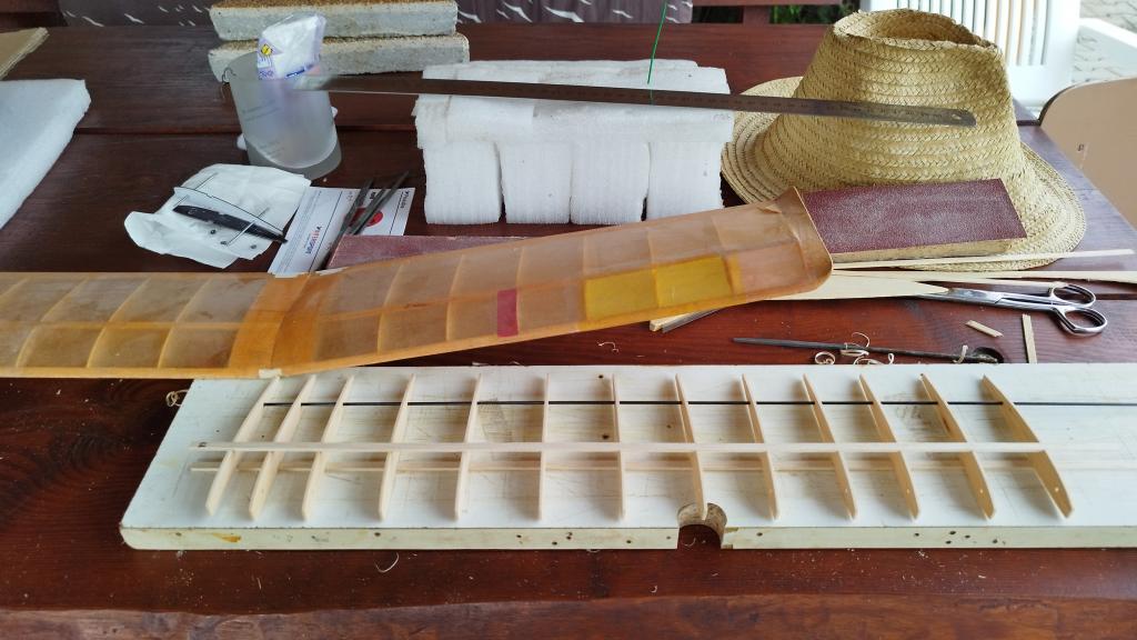

Idem skúsiť urobiť nové krídlo. Rozpätie 840mm a hĺbka 125mm. Zatiaľ mám len rebrá vybrúsene.
Upravené 17.8. Priložil som pôvodne krídlo urobím rozpätie 900mm.
Tak nasucho poskladané že ako to bude na oko.
Začal som lepiť, teraz neviem či nalepiť nábežku a obrúsiť alebo obrúsiť a nalepiť.
CNC nieje tak šablóny a brúsny papier.
