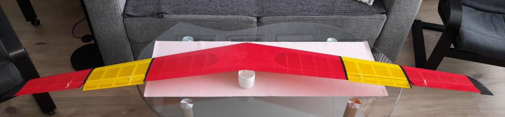

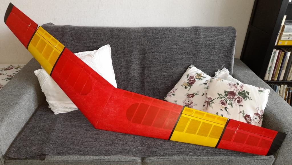

Nový experiment, termické a snad i (lehčí) svahové křídlo 1800mm, opět bez směrovky. Moje oblíbené rozštěpné klapky nahrazuje rozdílné nastavení čtyř klapek, všechny funkce (delta a odporové směrovky) zajišťují příslušné mixy.
Křídlo je kvůli přepravě dělené; serva, přijímač, zdroje jsou namačknuté co to šlo dopředu, náhon klapek je tenkými bowdeny (struny 0,6mm).

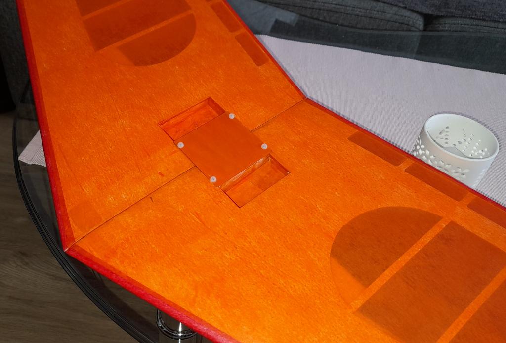

Pro spojení polovin slouží odnímací deska (kryje prostor přijímače), na dobré uchopení při házení jsem si tam vytvořil osvědčené kapsy.
Konstrukce je balzová, nosníky borovice, potah doma barvený (tónovačky Primalex) vlies. Potahoval jsem přižehlením na kostru natřenou Herkulesem, vrchní lak je vodou ředitelný polyuretan Tango Plus.

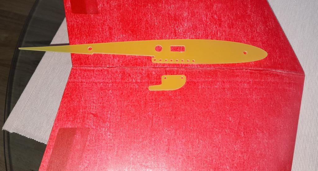

Předpokládám i použití gumicuku, pro něj mezi poloviny křídla vkládám sklotextitové žebro. Polohu háčku doladím až při zalétávání, ona se ta reálná poloha těžiště od výpočtů často docela liší...

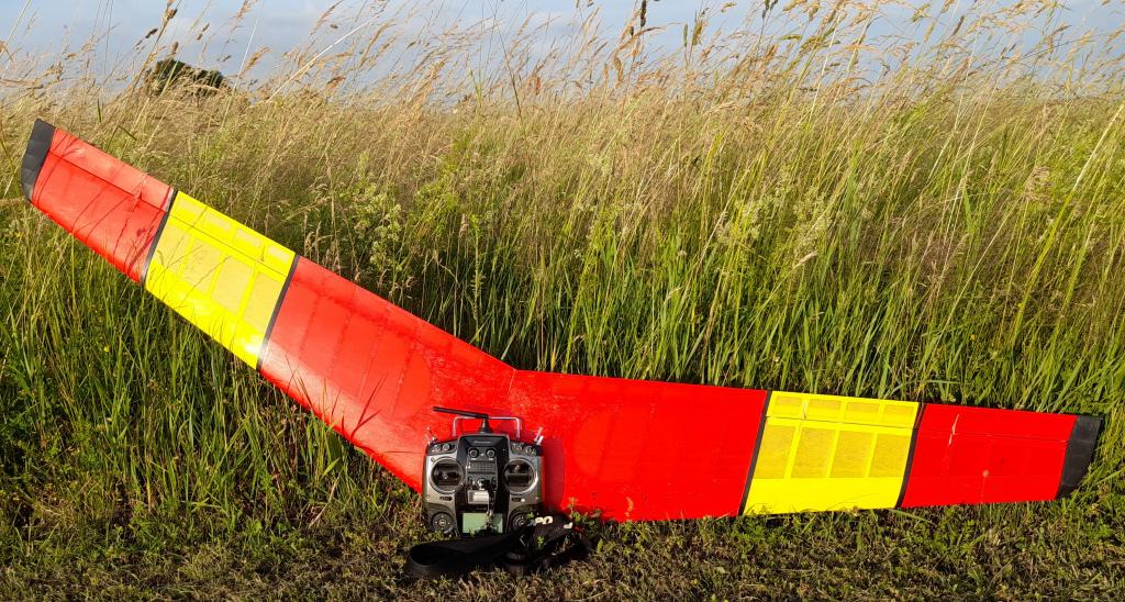

Po cca 3/4 hodině pohazování érem, pobíhání po letišti, ladění mixů a odebírání olova je to stále celé
Použitelné těžiště je jako obvykle pěkný kus za předpokládaným, víceméně to poslouchá na křidélka a plazí se to nad zemí ve výšce pár decimetrů docela daleko, takový kluz jsem ani nečekal. Nesmí se to hodit moc nahoru, při přetažení se to jen zhoupne.
Bude na tom ještě dost práce s doladěním mixů a hlavně nastavením výchylek serv kam až musí a kam už nesmí
Na příště dostane háček (už vím kam ho asi tak dát) a uvidím dál, co to bude dělat.
Vysílač tam není pro parádu ani kvůli rozměrům
ale schovává plátek olova na špičce jedné půlky křídla a utržený potah na druhé půlce - plátky olova jsem na zkoušku jen připlácnul gelovou oboustrankou a ona držela jak blázen, když jsem půl zátěže dával pryč...
