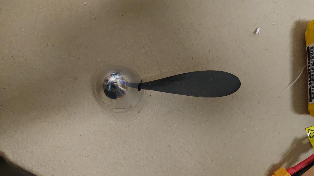

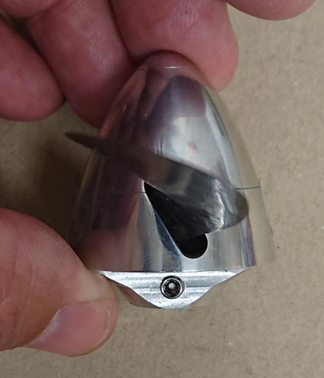

JETI Phasor, 5S. Zakázková kyvná jednolistá vrtule. Otáčky cca 35500 ot/min. Příkon cca 930W. Na 350km/h by stačilo jen trochu rozletět model z výšky a delší dobu letět rovně. Případně trochu poladit pohon.HavelAircraft píše:TomasC je možné nějaké bližší info o pohonu? Ideálně vrtule a otáčky?

TomasC píše:JETI Phasor, 5S. Zakázková kyvná jednolistá vrtule. Otáčky cca 35500 ot/min. Příkon cca 930W. Na 350km/h by stačilo jen trochu rozletět model z výšky a delší dobu letět rovně. Případně trochu poladit pohon.
Věděl by jsi i stoupání a prumer vrtule? Jestli.to.neni zavodni tajemstvi?
Pred testama.bych chtel mit alespon nejakou predstavu o nastaveni vrtule.
Ja jsem zatim u rozmeru 28/40 pri maximalni rychlosti. Klidne do SZ.

Průměr 165mm, stoupání cca 180mm.
