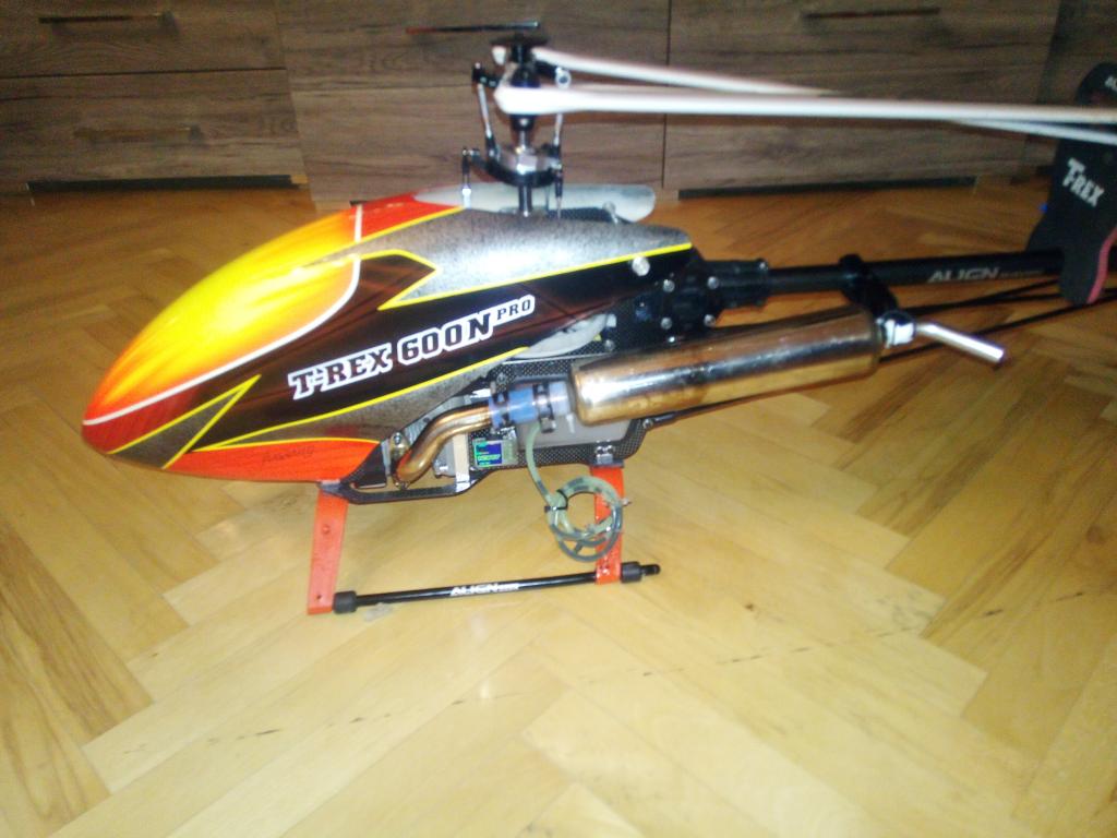

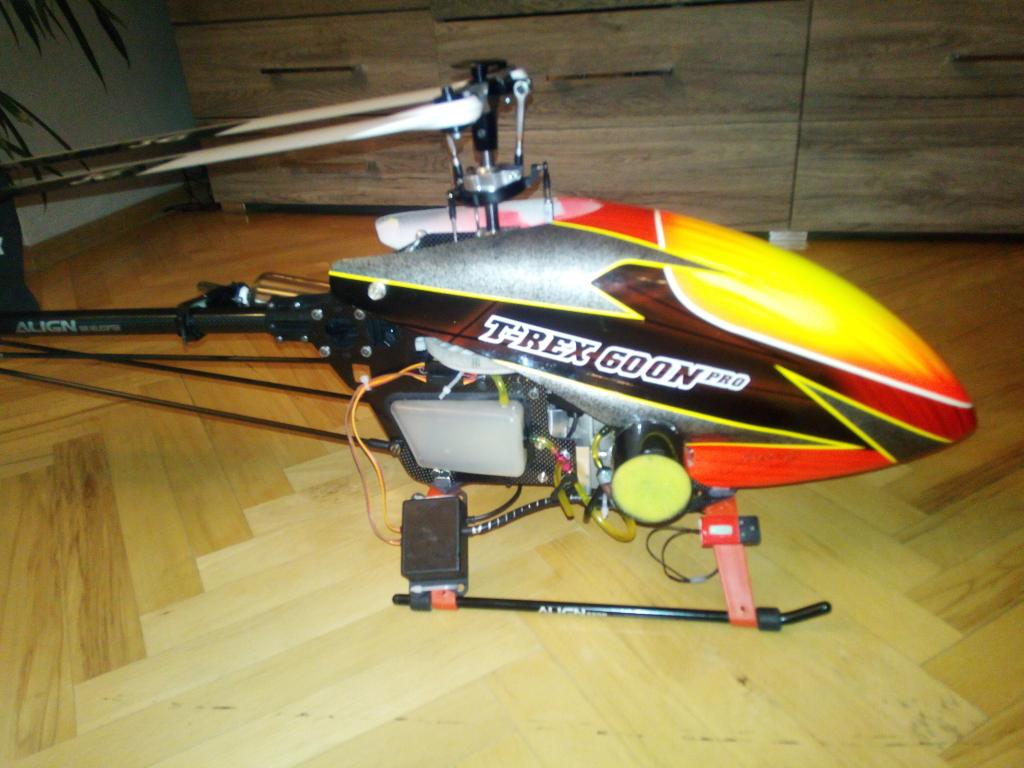

Dnes jsem dokončil a úspěšně zvládnul první osmičky s Heli .. T-Rex 600N .. přestavěnou na benzín s motorem webra 61 P5
Vestavba motoru vyžadovala úpravu jeho osazení do mechaniky z důvodů větších rozměrů motoru webra.

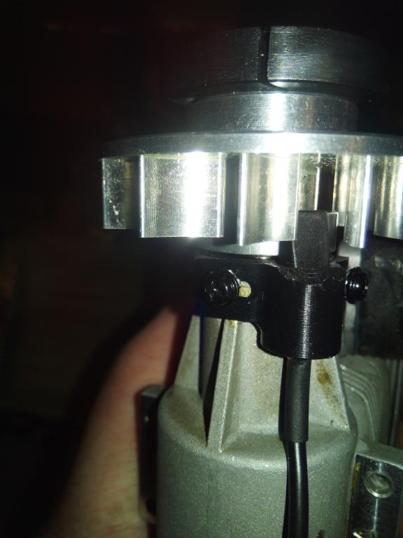

.. osazením snímače zapalování

.. a nakonec úprava kabiny .. vyřezáním prostupu pro karburátor
.. osazení sacího filtru / motor saje z boku kde dochází k víření prachu /

Přikládám dva obrázky pro představu jak vypadá v reálu.
T-rex 600 benzín webra

.. labyrint odkalení tlumiče .. využil jsem tlakovací koncovky k odvodnění tlumiče .. olej už nezaplavuje motor .. funguje to zatím podle představ

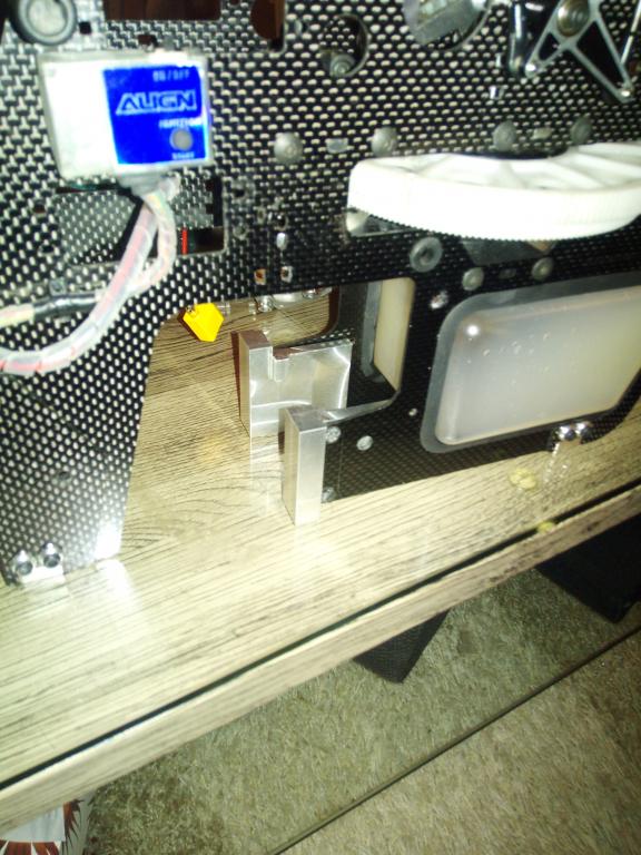

.. Lóže motoru .. taky kompletně přepracované .. motor je dole širší nevejde mezi bočnice a tak to chtělo přepracovat z gruntu znovu .. moje řešení je pevnější

Motor krásně startuje .. přechody zatím seřizuju .. a letové vlastnosti .. jo uvidíme .. vrtulka je trochu nervózní .. ale to může dělat ještě neseřízený motor .. ještě jsem zapomněl .. zapalování .. český výrobce .. křivka předstihu 7 až 30 na míru .. funguje a myslím že spolu s výkonným ventilátorem je zapalování hlavním důvodem že se motor nepřehřívá
