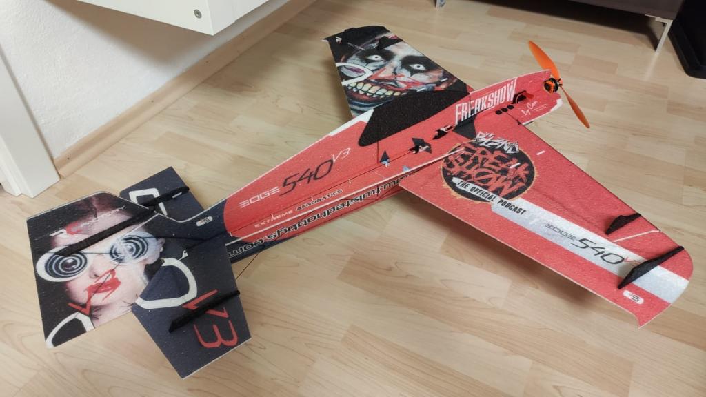

Jen malé foto se zubatou držkou ... :D

A pár slov ke konstrukci ...
Ta kombinace EPP a uhlíku by se mohla zdát jako výhra, jak si většina na první pohled může myslet, ale tak optimisticky to nevidím. EPP je mnohem méně pevné než pron, navíc pokud je v tlouštce jen 4 mm, trhá se podél bublin velice, velice snadno. Takže při rance očekávám, že se to roztrhne okamžitě, hlavně v místě, kde není výztuha uhlíkem, z částí konstrukce to bude určitě část trupu nad motorem a určitě kýlovka a směrovka s protiváhou, ta se utrhne hned. Pron se mi zdá v tloušťce 3 mm prostě pevnější. Největší problém jsou ale ty panty výřezem do EPP, to se utrhne úplně jako první, na pronových érech se dávala kvalitní průhledná páska podlepena uhuporem na pohyblivé plochy a když se to udělalo dobře, bylo to navždy. Opravy EPP prsťákem povedou k tomu, že to začne v lepených místech celé nasákat, pak tuhnout a nakonec těžknout. Se uvidí, jak to bode probíhat ...

...můj Edge 540 V3 má nalétáno asi 13,5h - takže nějakých 160 startů... v létě i v zimě...
Natržený pant jsem řešil jen asi 1 cm u směrovky po pádu z visu na ocas. a možná na jednom konci křídla, když jsem přes křídlo šel do hvězdy. Uhlík se spíš vytrhne z EPP křídla po nějakém karambolu než že by se trhaly bublinky...
Takže asi tak ke konstrukci... :wink:

Hmm, jsem rád, že jsem tu směrovku trefil, že se utrhne ... :lol: :lol: :lol: No a natržené panty u pák křidelék, tak to je klasika, se tam dávají pantíky ...
