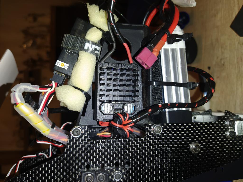

Ahoj, nenašel jsem na fóru přesnou odpověď a tak popíši problém:
T-Rex 600N, Digi serva s9452 9kg na kolektivu a přijímač frsky RX8R pro.
Při pohybu všech serv nastává restart přijímače-4,8V eneloop 1800. Zvýšil jsem přes BEC na 6V 3A, špičkově 5A na 1S (3s Li-Pol Gens) a vypadá, že to bude chodit, ale při zběsilém páčkování po 1 minutě restart. Mám slabý BEC? Jaký koupit a napájet paralelně, nebo použít (jaký?) Kondenzátor? Přijímač nový, range ok, serva chodí volně.
Díky za vaše zkušenosti a setupy této Heli. Ondra

spíš než na baterky bych tohle viděl na nějaký blbý pájení, zlomenej drát a podobně - prostě přechodovej odpor. Zkoušel bych třeba postupně vytahovat po jednom servu, nebo zkusit jiný přijímač, napružit konektory napájení a podobně.

Ten bec je na lítání o ničem, ale na zemi ty proudy jsou malý - do 0,5 A a 4 serva by to zvládnout mělo. Pokud necukaj serva a restartuje se přijímač,
není to o slabé bec.
Ovšem Foxy výrobky nechci komentovat, ale zásadně nekupuji.
Takže to může být opravdu špatnými zdroji.
Já mám v šestistovce 5A spínaný bec a v pohodě. Ale 6 článků baterky. Vyšší počet článků ubere i tomu spínanému bec.
V podstatě buď rád, že ti to nefunguje na zemi, protože letět s tímhle , tak to rozmlátíš v tom lepším případě :cry: .

Mám regl FOXY G2 R-40SB Sbec 5,2V/8A trvale, píšou 20A špičky. Než jsem ho dal do Xenie na 2 digi serva tak jsem ho zkoušel na gelovým olovu 12V/28Ah. Výstup Sbec byl připojenej na topnej odpor 1ohm, takže skrz něj teklo kolem 5A. Vydržel to bez problémů půl hodina a regl ani moc nehřál, což se o JR servokonektoru říci nedá, byl rozpálenej, že se až zdeformoval. Na 20 cm kabelu k reglu byl úbytek skoro 0,6V. Takže problém může být v konektorech a malým průřezu kabelu. Topný odpor jsem připájel natvrdo, připojil Rex 7 přijímač a zkusil brnkat druhým odporem 1R na nohy toho trvale připojenýho. Špičky z 5 na 10A přijímač občas resetly! Tak jsem na Sbecu nastavil výstupní napětí 6V a pokračoval. S tímhle nastavením se Rex 7 už nikdy neresetnul, jednoznačně velkej úbytek na kabelu a konektoru.
Takže bacha. Ten Sbec by 20A špičky určitě nezvládl. Dávat na digiserva lineární BEC 1-3A je zaručený vrtání zemegule.

Jako náhodou mi známý prodal Castle 20A, s dvěma vývody, čili myslím, že to už bude stačit, moc díky! Ještě mrknu jestli je přijímač ok, je nový, měl by. Každopádně teď jsem už klidnější. Otázka na závěr: GensAce 1800 3S na napájení na dva lety (začátečnické) by měla stačit, co? Ještě provedu měření simulací na zemi a dobitou kapacitu.
