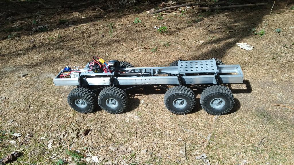

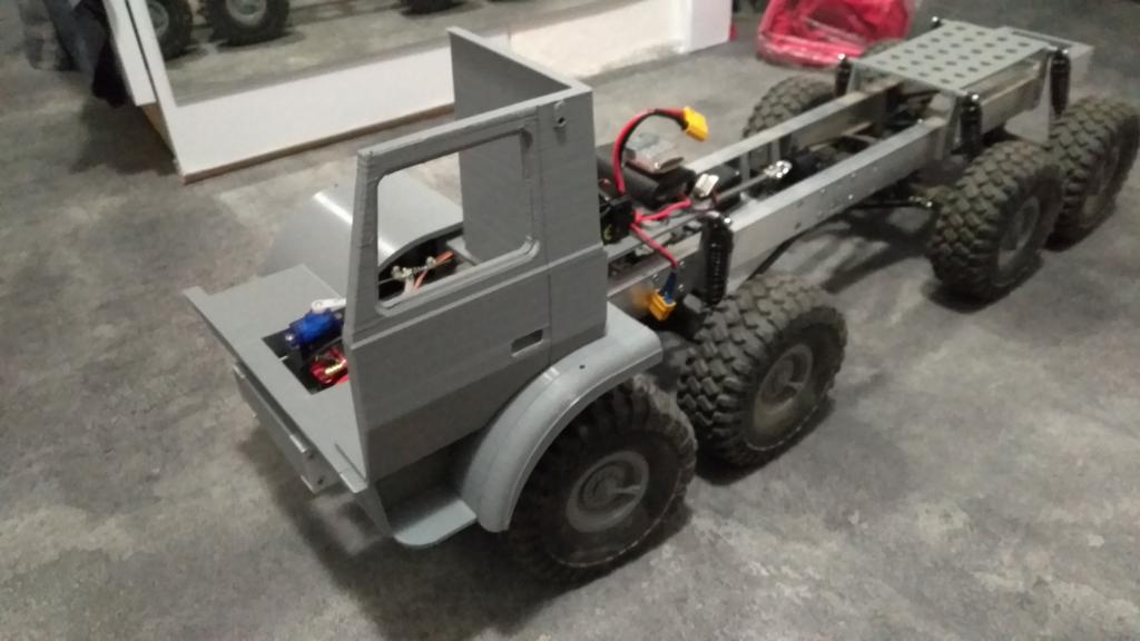

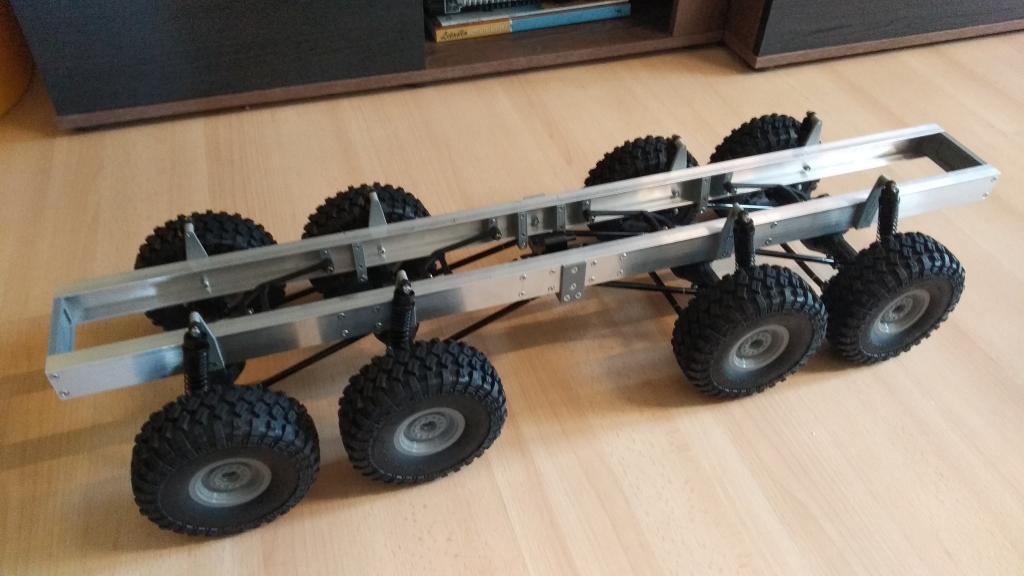

Jelikož se nedá pořád létat a občas třeba není nálada, tak jsem se dal do stavby expedičního auta 1:10. A jelikož čím víc kol, tím se mi to víc líbí tak padl výběr na Ural 5323. Samozřejmě že Tatra je Tatra, ale samotného by mě netěšila, kdyby nemalá správný Tatrovácký podvozek, tak proto ten Ural.

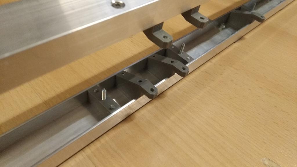

Díly koupené na Aliexpressu, rám z hliníkového profilu 30x15x2, kola průměru 125mm, dvourychlostní převodovka z akuvrtačky. Pohon 2 články Liion a motor 540 35 závitu. Díly tisklé z PET-G, ale jak bude vyzkoušené že se všechno vejde a nebude nic zavážet, tak budou z hliníku. Kabina se prozatím vyrábí, tiskárna jede tak 12-14 hodin denně a pomalu to roste pod rukama, teda pod tryskou... Bez nástavby to má necelé 4kg.

Vypadat vypadá, ale je to vina HG P401/402/602/... Jako jo, za ty prachy (250-450kč) máš nápravu s kovovým vnitřkem a plastovým (ale dobrým) obalem. Je tam převod cca 4:1. Ale není to dělané na 4link a chce se jí trochu pověnovat. Když přišly tak jsem s tím rukou skoro neotočil, vyčistit, zjistit kde se to pne, trochu tomu pomoct pilníkem, namazat a točí se skoro sama. Na to, že je tam hromada koleček (dvou rychlostní dvounásobná převodovka, sestupná převodovka a 4x dvounásobná převodovka i s kuželovým soukolím v nápravě) tak to jede krásně potichu :-)

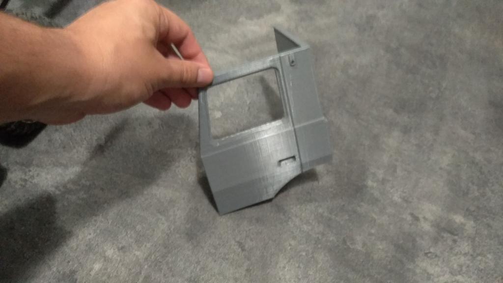

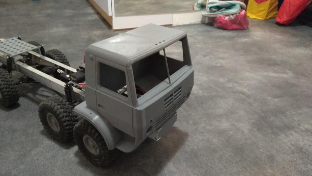

Tak kabina dotiskla, na střeše ještě chybí poklop a u dveří kliky, ty se budou lepit až po vykitovaní a vybroušení kabiny, ale už jsou natiskle v krabičce :-)

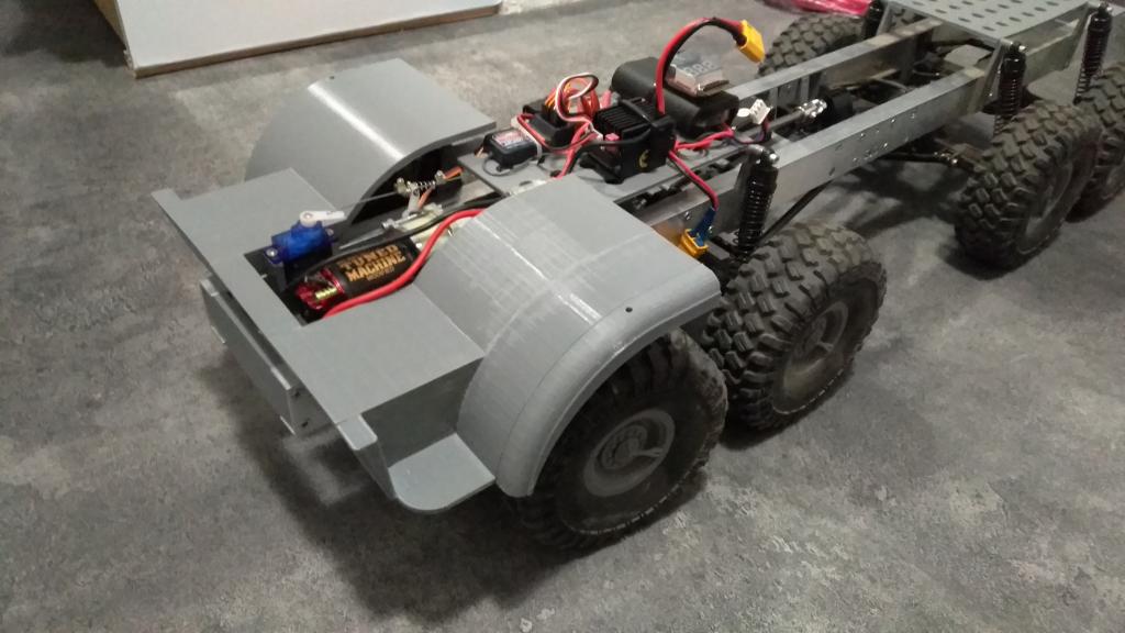

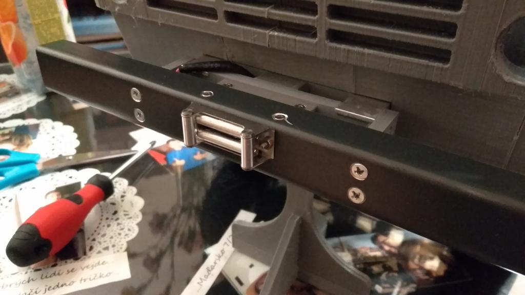

Tak teď dlouho nic, bylo potřeba se chvíli věnovat domácnosti. Na třetí pokus naohýbaný nárazník správného rozměru z hliníku a dokonce se i podařilo do něj schovat naviják.
