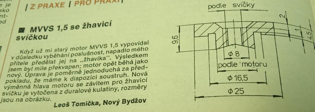

Tak neviem, či to ešte je aktuálne.
6535215@centrum.sk
