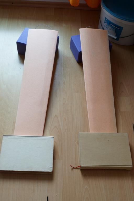

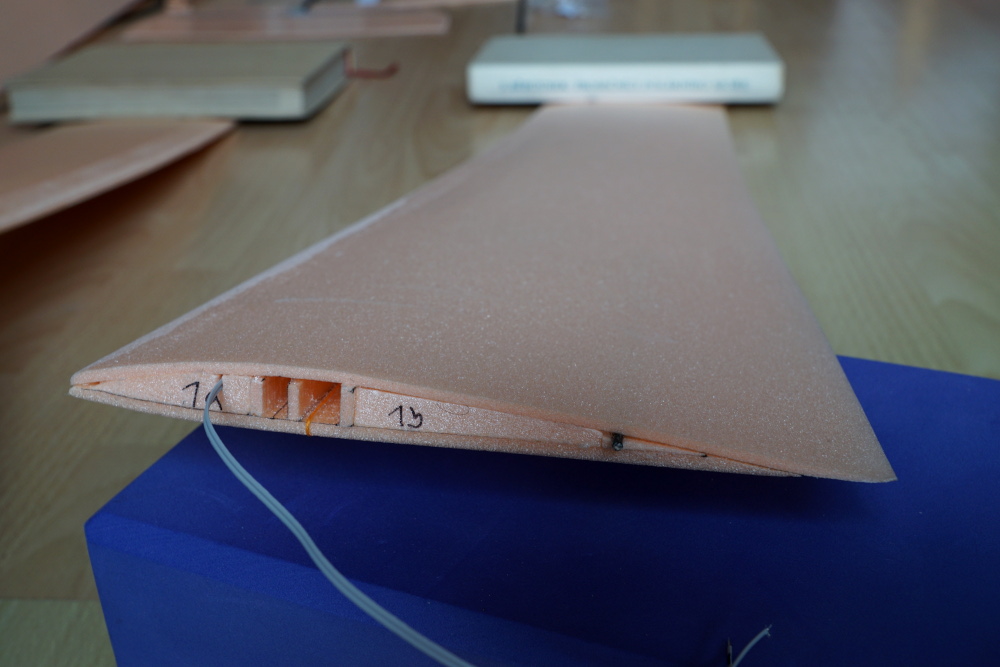

Křídlo.
Zvolil jsem (pokus o) profil AG-36 u kořene s hloubkou 18 cm, AG-38 u konce křidélek s hloubkou 14 cm, za tím pokus o winglet s větší hloubkou. Tyto profily mají plochou spodní stranu, což usnadňuje stavbu. Profily jsem si stáhl z airfoiltools.com a pomocí Inkscape naškáloval žebra po 5 cm.
Materiál je 3mm oranžová vroubkovaná XPS deska Starlon z OBI/UniHobby. Odtoková hrana je součástí horní desky, proto je spodní deska kratší.
Křídlo bude dělené na poloviny, takže dovnitř vložím karbonovou trubičku na zpevnění - použil jsem průměr 6 mm vnější, 5 mm vnitřní, délku 1 m. Vnitřní 2/3 žeber jsou proto dělené a v nejvyšším bodě profilu je tunýlek pro tuto tyčku. Vnitřní 4 žebra jsou kratší o další tunýlek, pro servo kabel. Umístění serv jsem udělal tak, aby mi zbylo ještě cca 10 cm volného kabelu mých extraskvělých serv SG-90 z jihovýchodní Asie a nemusel jsem dělat prodlužku.

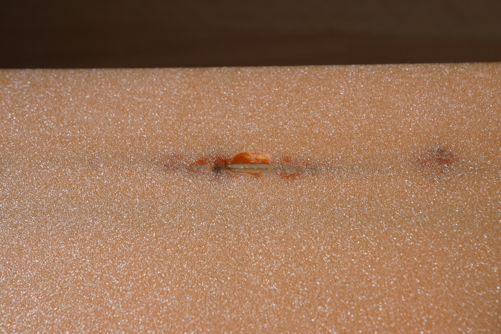

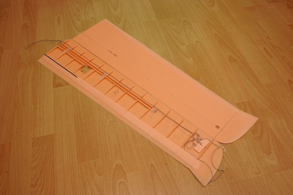

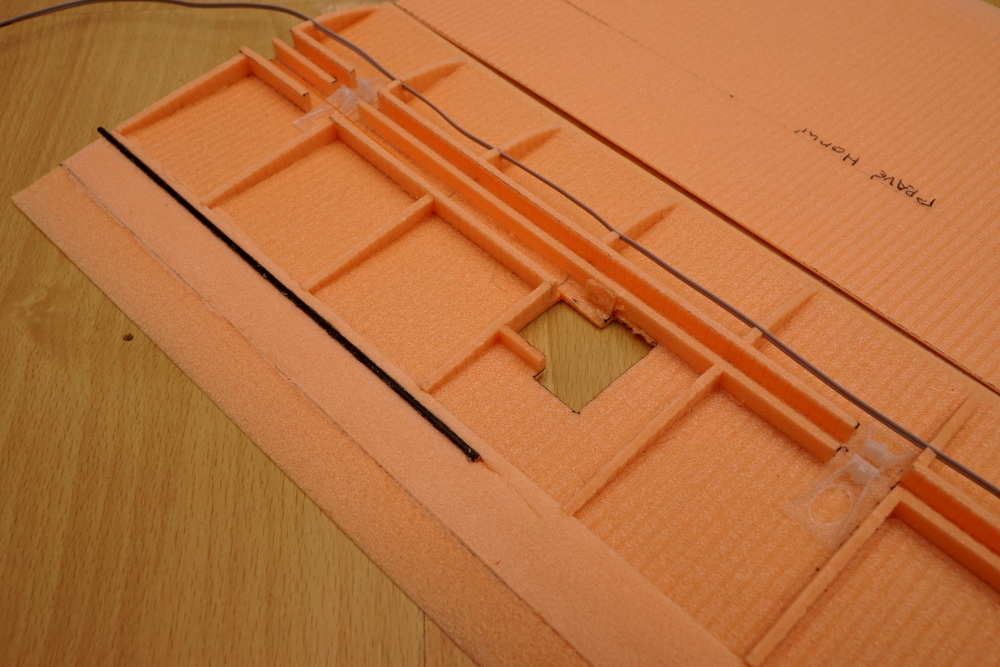

Kabeláž pro osvětlení.
Kolegové lítají i po večerech s různými těmi Night Walrusy a podobnými letícímí žárovkami. Já jsem měl na Sky Surferovi LEDky na koncích křídel (po třech kusech), a pak na špici a na ocase trupu. Tohle stačí na mírné šero, ale jenom na ty LEDky lítat nejde. Ita má taky LEDky, akorát jsem při stavbě jen protáhl dvoudrát od kořene ke špičce křídla s tím, že zbytek dobastlím po záletu. To sice funguje, ale není to moc mechanicky pěkné.
Tady jsem se rozhodl natahat všechno až k jednotlivým LEDkám vnitřkem křídla, a udělat LEDky do všech pěti směrů. Počítám s napájením 3S, na což mi zelené LEDky vyšly dva řetězce po 3 LEDkách (na směr dolů teda dám dvě), a na červené jeden řetězec s pěti LEDkama. LEDky jsou nějaké generické SMD 3528 (1206) z eBay.
Je s tím teda daleko víc práce a plánování. A to jsem si ještě ušetřil práci a spájel si kabeláž každé strany křídla jako celek, a až pak implantoval do křídla. Takže je tam o pár cm kabelů víc než by být muselo, kdybych to dělal přesně na míru.
LEDky směrem nahoru a dolů jsou v kruhové díře, kterou jsem vyřízl pomocí staré hliníkové tyčky od stanu, které jsem trochu přibrousil hranu. Jde to s tím docela pěkně. Kdybych nechěl černá křidélka, tak tím udělám i perforaci ovládacích ploch, jako má Swiss Le Fish.

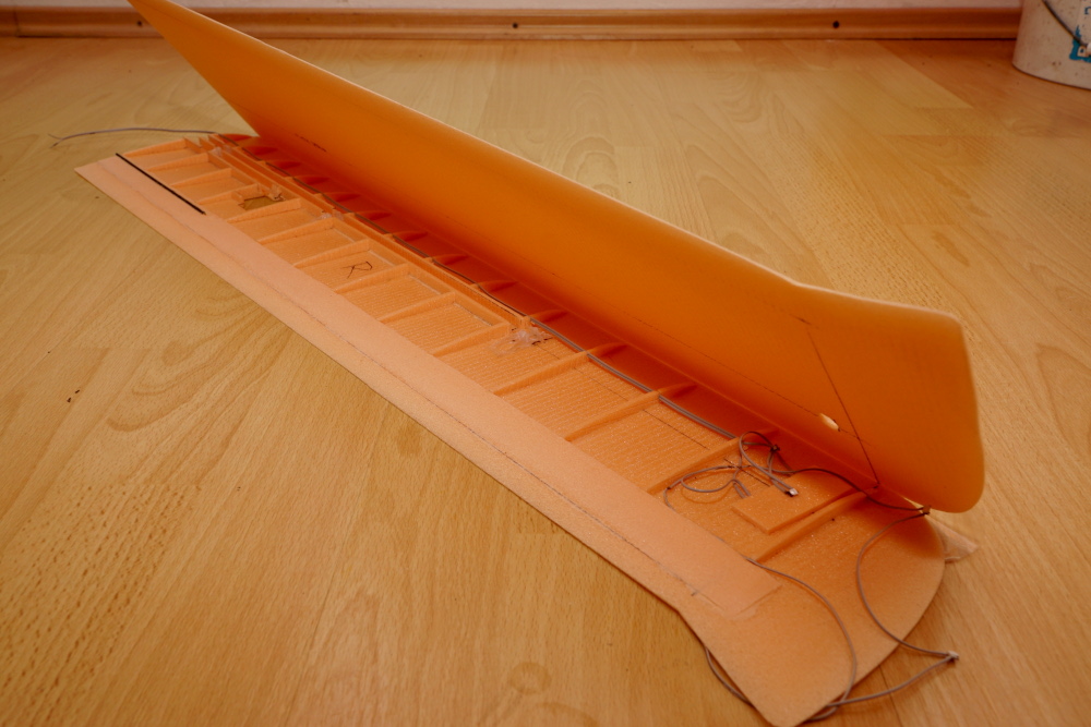

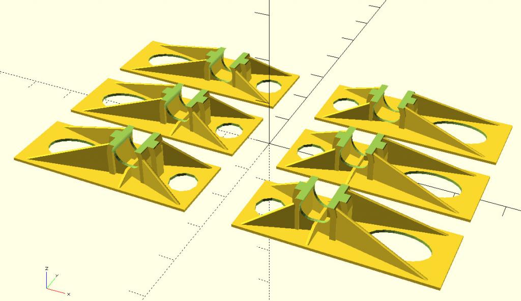

Výztuhy křídla. Trup plánuju přichytit jednak k centrální spojovací trubce, a jednak jsem do zadní části křídla vlepil asi 20cm tyčky pro kotvení druhého konce trupu.
Do tunýlku pro trubku křídel jsem vytiskl tři roznášecí prvky - trubka se bude dotýkat horního potahu křídla, zatímco pro tlak směrem dolů má tady ty tři věci, u kořene nejvyšší a u konce trubky už v podstatě nulové výšky, jen pro roznesení namáhání od konce trubky do větší plochy XPS. Tím by mělo vzniknout mikroskopické vzepětí (na celém rozpětí tak tři čtyři milimetry). Víc asi udělá pružnost té karbonové trubky.
Horní stranu křídla jsem lepil k dolní straně s žebry nadvakrát. Nejdřív celou plochu kromě wingletu, přičemž posledních cca 25 cm odtokovky jsem podložil kouskem XPS, aby vznikl negativ, a pak zvlášť winglet s LEDkama. Ten jsem měl snahu vyrobit mírně zvednutý (viz podepření).
Z profilu to vypadá takto:
Jak Pat a Mat lepili křídlo. Použil jsem nový Uhu-por, a když jsem ho otevíral, byl vevnitř přetlak, a trochu toho vyteklo. Něco jsem hned setřel, ale něčeho jsem si nevšiml. Zjistil jsem až další den, že se to prožralo křídlem skrz, a ještě je jedno křídlo o čtyři gramy těžší. No nic, fólie to překryje a pak to něčím natřu.
