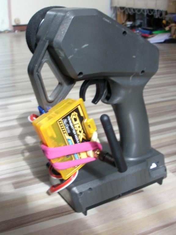

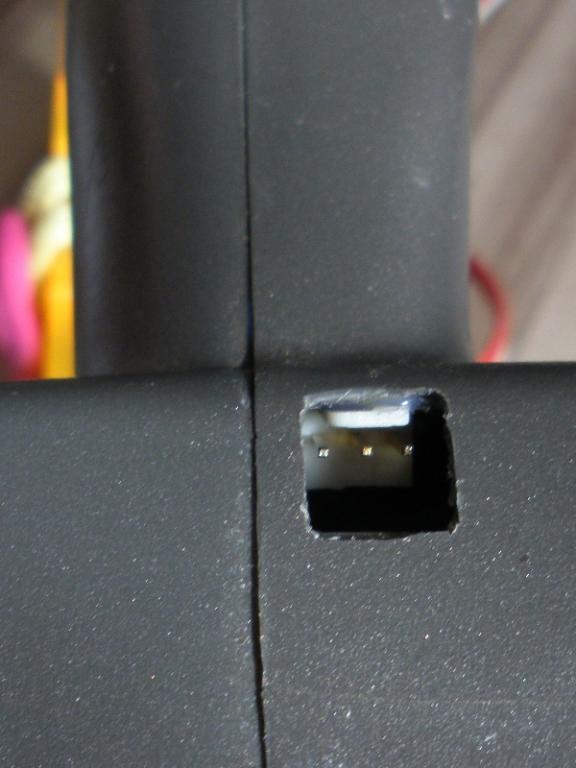

Ještě jsem tu 27MHz vysílačku vylepšil. Přidal jsem jakýsi "port" (- + ppm) a vyzkoušel s externím PPM modulem.
Myšlenka bastlu s gumičkou se mi tak líbila, že jsem další uchycení modulu zavrhl.
Pochopitelně jsem si vyrobil kablik, co produkuje jen PPM. Pro jistotu jsem uvnitř volantu stáhnul napětí PPM zenerkou na nějaké 3V.
Trochu jsem se bál, že Orange nebude fungovat, protože v manuálu psali 4-12ch a volant produkuje kanály 3, ale funguje. Volant sice neumí omezit výchylky, což by se na servo řízení hodilo, ale tyto drobnosti už nechám na pilotovi.
Úplně teoreticky funguje i vysílání na 27 MHz, ale to nemám jak vyzkoušet....
Tož tak...
EDIT: navíc vysílačce s modulem stačí 4 NiMH místo 8-mi, co potřebuje původní 27MHz rf část.... :)
Připojování musí provádět odborník, aby nedošlo k nějakým škodám na modulu. Přece jenom připojit +-10V někam, kde nemají být není úplně prima.
Trochu rozmazaná fotka, ale myslím, že pro představu to stačí.

Port. :)
Port. :)
