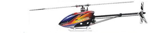

Ahoj heli-odborníci,
nevíte někdo, proč helikoptéra stojící na zemi má leckdy nakolněný rotorový list, zpravidla směrem dopředu (vzhledem k vodorovné zemi)?
Jde o úhel rotorového disku vzhledem k ližinám podvozku, nikoliv ke karoserii.
Napadá mě jedině, že helikoptéra stojíce na zemi "vypadá drsně", jinak nevím proč by to tak mělo být. Představím si, že když je rot. disk nakloněn dopředu, tak při zvyšujících se otáčkách při startu se začne helikoptéra sunout dopředu ještě na zemi, což mi připadá nežádoucí. Leda že by zareagovala řídicí jednotka bezpádla, ještě na zemi to srovnala do vodorovna, postavila to na paty a rovnou zapíchla vrtulku do trávy. Taky nežádoucí.
Jasně že listy jsou cyklicky naklápěny cyklikou, ale při cyklice srovnané do roviny nastane to co jsem popisoval, ne?
Právě jsem dostavěl polomaketu, a tam jsem si usazením mechaniky a podvozku mohl úhel zvolit. Původně byl disk nakolněn dost dopředu (helikoptéra Devil 505 Fast), tak jsem to v maketě srovnal na 0,5°.
Třeba tady je pěkný příklad brutálního naklopení:
Náklon talíře.jpg (8.87 KiB) Zobrazeno 23943 x

Woita píše:Ahoj heli-odborníci,
Helikoptéry a nebo rc modelu vrtulníku sedícího na zemi? :mrgreen:
Tady tímto postojem si konstruktéři pomohli od velikých vrtulníků a tuto výhodu pro model doplnili úplně jinou výhodou.
U skutečného vrtulníku sklon disku NR vystihuje rychlost letu blízké té cestovní. To znamená aby posádka seděla hezky pěkně rovně a nebolelo jí za krkem. Sklon disku NR je navržený tak aby udržoval zhruba tu cestovní rychlost.
A u modelů tento sklon se využívají pro změnu k tomu aby jsi mohl konstrukčně použít souhlasný úhel ocasního nosníku se sklonem disku NR. Je to prostě způsob, jak dostat vrtulku výše nad terén do kterého přistáváš. Jenže ta vrtulka je výš nad terénem jenom tehdy když už sedíš. Když visíš a jdeš kolmo k zemi tak ta vrtulka stejně je blíž. Protože ve visu vyrovnáváš sklon disku NR a aby to viselo tak jseš nahnutý o ten sklon dozadu. :lol: :lol: :lol: :lol: no nic to jen tak na zamyšlenou :idea:
A co se týká startů konstrukcí se skloněným diskem NR. No mrkni na jůtub, tam dospělých vrtulníků natočených jak startují jsou mraky. No a úplně stejně to funguje u modelu. Jen s tím rozdílem, že u skutečných vrtulníků bývá ještě nejenom sklon dopředu ale bývá i 1,3° vychýlený do boku. Model má pouze sklon dopředu.
https://www.youtube.com/watch?v=rCTGddbP46I
PS: k tomu tahu vrtulníku po zemi. Ano, máš pravdu. Pokud by jsi měl kolový podvozek a perfektní terén, pak při omylu, který by se mohl stát -necháš plusoví kolektiv okolo 3° náběhu, pak by ten vrtulník někam "odjel". Jenže bavíme se o startu. A to znamená že postupním přizvedáváním kolektivu chceme uvést stroj do stabilního visu. To znamená že nárůst tahu disku NR je sled úkonů poměrně rychlých a zavěšené břemeno pod rotorem (čti celá tíha vrtulníku) se má snahu sama vycentrovat pod osu disku NR ve směru silového vektoru působení gravitace. To znamená že když vrtulník se skloněným diskem NR sedí na zemi má své těžiště vůči ideální poloze vychílené směrem dopředu. Při odlehčení ližin se vrtulník v rámci "samosnahy" navrácení těžiště pod rotorovou hřídel sám od sebe zakloní a srovná si tíhu břemene pod osu rotorové hřídele.
Má to jedinou zákonitost a to abys měl těžiště právě na rotorové hřídeli. Pak to bude fungovat tak jak má a nemusíš řešit nějaké odližovávání vrtulníku při startu. Teda ono to vždy malinko samo má tendenci se malinko sklouznout. Jenže to je takový detail a ten skluz je opravdu malinkatý. Vlastně jej v podstatě nemá cenu ani řešit.

OK, to je všechno jasné.
Říkám si, kdybych měl NR hodně nakloněný dopředu, tak před startem, když budu pomalu přidávat kolektiv, tak ještě před odlepením od země, dokud to stojí rovně na podvozku, musí rotor táhnout silou skoro 4kg (hmotnost heli). A skládáním vektorů, díky té šikmosti, to musí určitou silou táhnout dopředu. Ve chvíli odlepení od země se potom heli zhoupne jako na kyvadle, právě aby srovnal hmotnost pod hřídel. A je to znatelné.
Taky jsem to měl (tak jak to bylo v původní stavebnici s jejich podvozkem) dost nakloněné, a právě že jsem pozoroval různé tyhle doprovodné jevy, např. to zhoupnutí a také to, že se heli rozjela hned po startu dopředu, aniž bych jí k tomu dal pokyn. Proto jsem to srovnal (podvozkem) na +0,5° a jsem zvědav jak se to bude chovat (ještě jsem s tím neletěl). Podle mě to bude při startu hodnější, vznese se to vcelku rovně a zavisí; když budu chtít rozjet dopředu, tak si o to jemně řeknu kniplem ;-)
Vrtulku mám vysoko nad zemí dost i tak (přes 70mm).
Nad sklonem doprava jsem se také zamýšlel (podvozek jsem si dělal na míru, tak mi to bylo jedno), proto jsem koukal za letu, jak moc šikmo mi ve vzduchu visí - a zjistil jsem, že je v podstatě rovně. U 450tky jsem měl náklon do strany značný, tady u té je to v podstatě neznatelné, tak jsem podvozek nechal (stranově) rovně.

Zdar.. Tolik badani pro nic:) pro nemaketove litani naprosto super vec zvedlej podvozek a heli zesikmena. Nehrozi zadrbat vrtulku. Na te fotce co mas stacilo upravit podvozek.. Vzadu snizit. Musis ale pocitat s tim ze bude vrtulka bliz zemi.
Jinak start s naklonenou helinou je uplne bez problemu. Nikam to nic netaha.

sanchez píše:Jinak start s naklonenou helinou je uplne bez problemu. Nikam to nic netaha.
Netaha, lebo paku kolektiva na vysielacke a tym padom aj kolektivny uhol nastavujeme na nulovy, neutralny uhol, az potom zapiname motor. Pockame, kym sa rotor roztoci, az potom pridame kolektiv a helina uz je vo vzduchu. .............. Ked nemame governor a lietame na krivku a nemame moznost ani automatickeho postupneho, pomaleho roztacania rotora, potom to musime urobit rucne s pakou, roztocit postupne najprv motor a to pri konstatnom, nulovom uhla kolektivu, az potom zapiname ovladanie kolektivneho uhla (priradime krivku kolektiva), no paka plynu-kolektivu vtedy ma byt v strede, a potom pridame plyn-kolektiv ..a helina je vo vzduchu. :D
RC vrtulnik na lyzinach je nakloneny do predu kvoli ochrane vrtulky, spravne, ziadny iny dovod to nema. Inac su aj 3D vrtulniky, zvycajne tie mensie a niektore starsie 450-ky, ktore stoja vodorovne na lyzinach.
