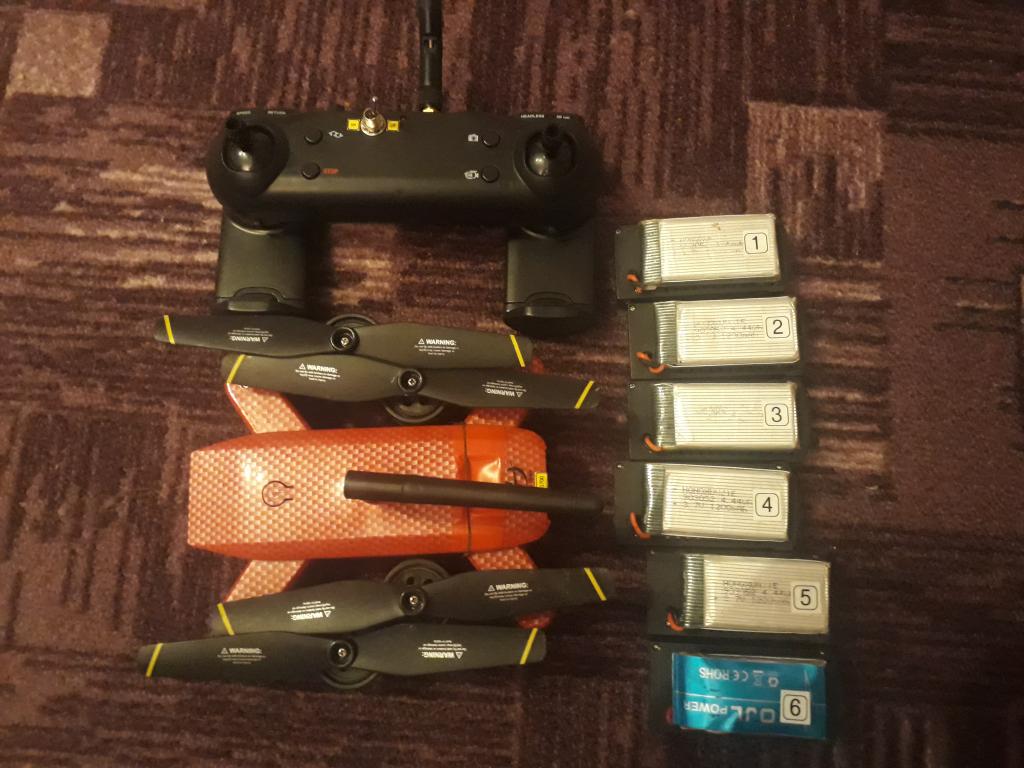

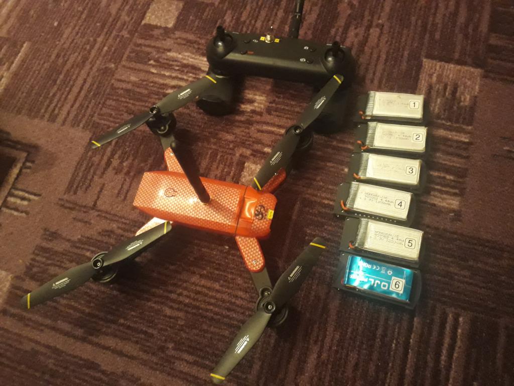

A teď k mode update:
Nějak jsem se nechtěl nechat odradit
Nejdřív jsem se zbavil nefunkčních antén a nahradil je normálníma... dosah se o něco zlepšil,ale ne o moc, je to asi výkonem vysílače.
Pak jsem zdvojnásobil baterie a tím se dostal na 16minut létání. Zapínání ovladače se provádělo vysunutím držáku na mobil. Což se mi také nelíbilo, hlavně když jsem potřeboval resetovat ovadač a měl jsem v držáku mobil, musel jsem ho pořád sundávat. Proto jsem si přidal přepínač na vypnutí.
Dále.. funkce trim je na ovladači dost nešťastně řešená tím, že zamáčnete páčku dovnitř a pak trimujete stejnou páčkou, proto jsem si tuto funkci přesunul na další tlačítko. Pak ještě tlačítko stop, pro vypnutí motoru bylo na levé straně, což se mě také blbě používalo, tak jsem si ho přesunul na pravo.
