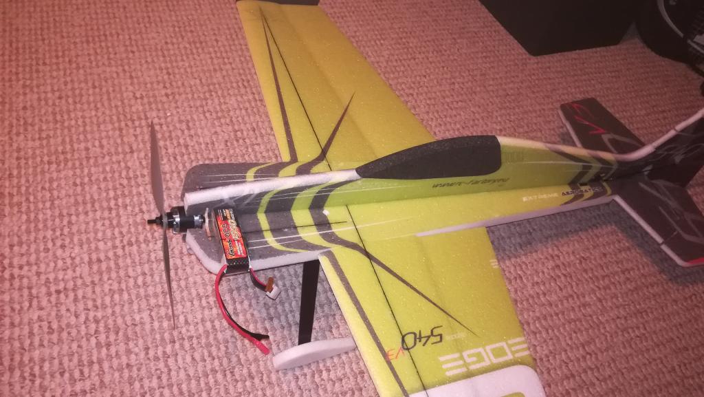

Prosím o pomoc.
Už mám postaveno se setovým vybavením z nabídky RCFacktory ale nedaří se mi dostat těžiště do správného místa. Šoupnul jsem baterku i regl dopředu co to jde(viz příloha) a pořád jsem cca ceňťák za předepsanou polohou. Už si trošku nevím rady.
Nestavěl jste ho někdo taky?
Díky za rady.
Zkušební osazení baterky

Co těžší aku - větší kapacita nebo počet článků? Zvládá i 4s, takže bych se tohoto nebál.

DXS píše:Co těžší aku - větší kapacita nebo počet článků? Zvládá i 4s, takže bych se tohoto nebál.
Už mám objednáno 1800....ale budu už stejně dost přes doporučenou váhu a stejně to pořád nebude ono (a 4S bych asi nezvládnul já.:-)) .....zkoušel jsem na stávajici baterku něco dolepit....
Když jsem koukal na nějaký videa, tak jí mají o dost víc k težišti než já.....a tak pořád přemýšlím zda jsem něco neudělal špatně...

Ahoj
Co dát místo zátěže vrtulový kužel
Nebo posunout serva dopředu.

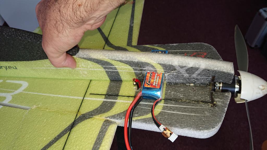

Podle plánku vychází těžiště cca do oblasti hrany kabiny. Dobré, ale mě vyhovuje trošku dozaději.
Takže těžiště jednoznačně souhlasí s výkresem.
Tam kde držím, je to v rovnováze.

Já jsem použil kompletně setovou výbavu, baterku 1300 mAh mám napříč hned za motorem, a stejně mě to dle výkresu nevyšlo. Stejně tak to měl i kolega. To, co mě vyšlo, bylo spíš těžiště pro Velocity.
Ale tak, jak to je nyní, to lítá luxusně.

na straně 13 je uvedeno těžiště 235mm od hrany čumáku a to je na začátku kabiny.
Podívej se kde je baterka a je to tak 10mm za doporučeným.
Kde je rozdíl netuším, ale těžiště je bez problému dosažitelné.

Nechal jsem model na dálku zvážit, 600g letovka a to jsou na modelu světla.
Osazení přímo doporučené
Baterka gens 1,8Ah 3S. Jako pozůstatek z coptér. Je dle mě težší o tak 50g než 1,3Ah. Ale byla v šuplíku...

TomasC píše:Nechal jsem model na dálku zvážit, 600g letovka a to jsou na modelu světla.
No tak to vypadá, že tady je zakopaný pes.
Já mám momentálně letovku 770g s 1800 gens ace. Bez osvětlení. A to si myslím, že jsem s lepidlem šetřil.
Jediný co mě napadá jestli RC Faktory nezměnilo lehce matroš....jinak nechápu kde by se vzalo skoro 200g navíc.
Takže momentálně mám baterku napláclou úplně na přepážce a mám těžiště pořád ještě kousek dál než Vy.....
