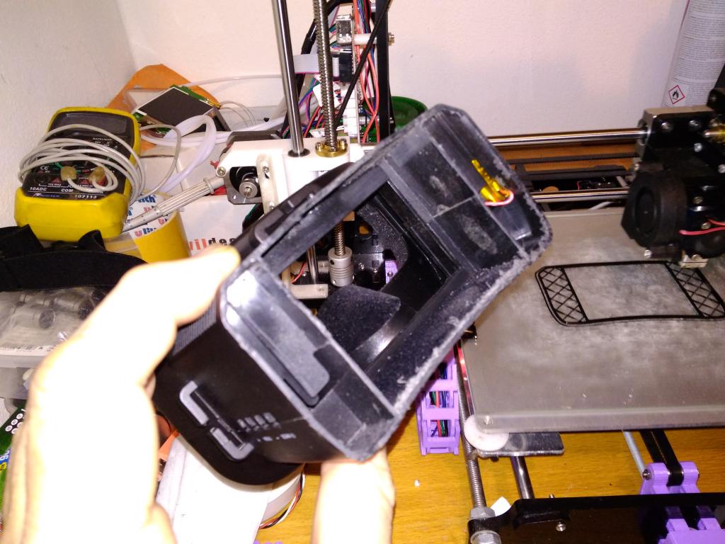

No, tak tohle je ten mezikus, který jsem si chtěl udělat. Ale mám jiný typ brýlí jen s jednou anténou. Zámky vypadají stejně.
tttomvlcek
Příspěvky: 43
Registrován: stř 18.07.2007 0:00
Bydliště: Nové Město na Moravě
Re: Vhodné FPV brýle pro dioptricke brýle?
#14 Příspěvek od tttomvlcek »
Katana S30 Easy Copter V6 Super GeeII ASW 24
