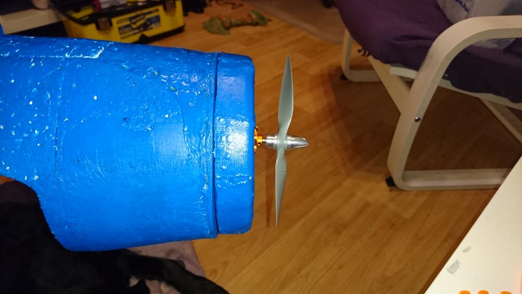

Ahoj. Mozna hloupy dotaz, ovsem pro me dulezity. Mrknete na obrazek. Poleti to s touto vrtuli APC 5x4,5 kdyz je ta vrtule uz skoro stejne velka jako predek trupu? Letelo to s GWS 7x3,5 pomerne slusne. Koupil jsem mensi vrtuli kvuli vypoctu v programu ecalc na vypocet vhodne pohonne soustavy. Fotka vrtule vuci trupu rekne vic. Letadlo je to Hellcat vlastni vyroby a motor ma 2200kV. Diky

Vypadá to nezvykle. Motor z menším kV není k dispozici? Tak okolo 1000 kV - to by vrtule byla větší. Jaká je váha modelu a příkon s tou vrtulí 5x 4,5?

Prikon vychazi na nejakych 132W. Prave jiny motor nemam. A vaha modelu je 550g.

Necitim sa tu rozdavat rady,ale s tymto by som sa rozhodne do vzduchu neodvazil.
Tym ze si tak rapidne znizil priemer vrtule ktora je skoro cela v zakrite si uplne vylucil obtekanie riadiacich ploch cize z lietadlo budes vediet ovladat iba ak bude mat rychlost.
A dost pochybujem ze to bude mat vobec tah podla mna sa tlak vyprodukovany vrtulou bude odrazat do stran a zaroven bude aj brzdit samotne lietadlo.
Osobne by som bud znenil vrtulu alebo motor z vrtulou 2200KV je stejne vela.

Mne sa skor zda ze vrtula sedi k velkosti motora, ale motor jenejaky maly ....
Asi to nepoleti ale koli motoru, a na zemi, trave sa to vie posunut?

Tomix: Prave o to mi jde, taky si rikam ze asi uz nebude dochazet k obtekani vzduchem, coz by asi melo. Zkusim dat vrtuli 6x5 a uvidim. Kdyz s 7x3,5 to letelo dost slusne. Tady je video https://m.youtube.com/watch?t=1s&v=c9h97xBjQfA
Sky59: Ta vrtule je opravdu k motoru adekvatni a motor je Turnigy 2826-6. Ale moc nechapu tvou otazku. Co posunout?

Mal som na mysli ze ci sa to bude hybat na trave, mozno nemas podvozok?
Tak skus /ja to tak robim/ chyt lietadlo zlahka vertikalne vrtula hore a nech ti niekto prida ci to bude mat tendenciu ist hore /visiet na vrtuli/
Ak ano, urcite to poleti

Jo letadlo je bez podvozku, pristava na bachor. A s tim ,,visenim na vrtuli" je to dobry napad dekuji urcite vyzkousim to me nenapadlo

Jak tu bylo doporučeno zkus jaký to má tah. Pokud to bude mít snahu viset tak to poletí.
Mě takhle kdysi létala I-16 rata s vrtulí která přečuhovala motorvý kryt asi o 1cm. Ale záleží co udělá ten motorový kryt za vrtulí.
Spíše mám obavu z toho že jsi vyměnil vrtuli za hodně malou. Aby ten pohon měl celkový výkon pro let.

No dle tech tabulek pro vypocet vhodne pohonne soustavy by melo. Melo by to mit cca 750g tahu. Zkusil jsem namontovat spise 6x5 zatim a uvidim co to udela.

No ked mas v takom ere pidi motor, tak nemozes cakat rychly let, rychly let potrebuje vykon a vykon to da len vecsi motor, tam uz problem z vrtulou mat nebudes, lebo ti vyjde vecsia vrtula :- ))

Keď zavesis model za chvost na silomer a das plny plyn jednoducho zmeriaš tah...
