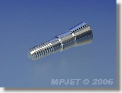

Už jsem celkem docela nasrán, protože, pokaždé, když jdu k nám do krámu pro vrtuli APC, nebo unašeč, tak dostanu unašeč MP Jet z důvodu malého výběru. Mám hřídel motoru průměr 4, závit M6, což je ok, ale proč je unašeč za kuželem osazen na průměr 7?! Středící kroužky APC jsou jen o průměrech 8 (7.8?), 6, 5, 4, 3.2. Připadá mi to jako naschvál, že APC nedělá kroužek o průměru 7 a MP Jet dělá unašeče, co na APC nepasují. Nebo je to jinak?
Pro jaké vrtule tedy MP jet vyrábí unašeče?
Pořád jen slyším, tak si tam dej ten větší kroužek a bal to. Nebo, tak si převrtej vrtuli. Ne!!! Já chci kroužek, nebo unašeč co k sobě pasují bez dodělej doma. :evil: :twisted: :evil: :twisted: :evil: :twisted:

to je takovej problém převrtat kroužek a potom ho nevyhodit se zlomenou vrtulí ale použít znovu? ;)

takže poté, co jsem se úspěšně či neúspěšně snažil převrtávat kroužky jako blbec (zkuste si ho uchytit tak, aby se neprotáčel a tak abyste ho nezmáčkli) a dostal toho plný zuby, jsem rezignoval. Osazuju vrtule osmičkou kroužkem a na unašeči to dotáčím slabým proužkem papírové zakrývací pásky. Znamená to udělat asitak dva/tři závity na unašeči. Vrtule pak sedí jako přibitá.

ani mi to neprišlo ako problém, vytočil som si na sústruhu také aby to sedlo ako zadok na šerbel :wink:

Stejný problém řeším pokaždé i já. Omotávám hřídele el.páskou, tento problém mají i vrtule aeronaut a i unašeče dodávané u motorů axi.

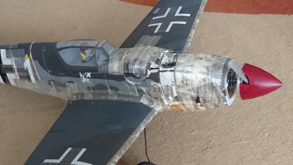

Po mojich utrapach s MP jet unašačmi a aj inymi som sa na nich vykašlal, zbytočne som ich kupil.
nevedel som zladit vrtulu, kužel a trup. Vyriešil som to kupenim EP Profi kuželu s unašačom.
Po novom sa snažim kupovat motory ktore maju unašač vstavany, napriklad Emax a jemu podobne.
Mam doma plnu krabicu s minimálne dvatsiatimi umašačmi ktore neviem použit. a plne dve krabice roznych vrtulul a minimálne 10 kuželov .) z času na čas niečo použijem na aplikacie kde netreba ladit kužel s trupom .)
fotka na pobavenie .) tu som licovanie neriešil .) iba namontoval a siel lietat .)
ale chcel by som vidiet akoby niekto druhy by dal bližšie kužel k trupu bez posunutia motoru .)

Taky jsem to řešil, tak mě známej vytočil kroužky z duralu 7mm díra, asi 10 tak mám zásobu.
