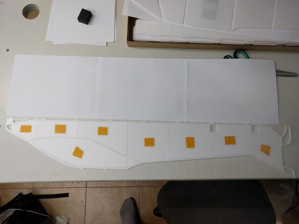

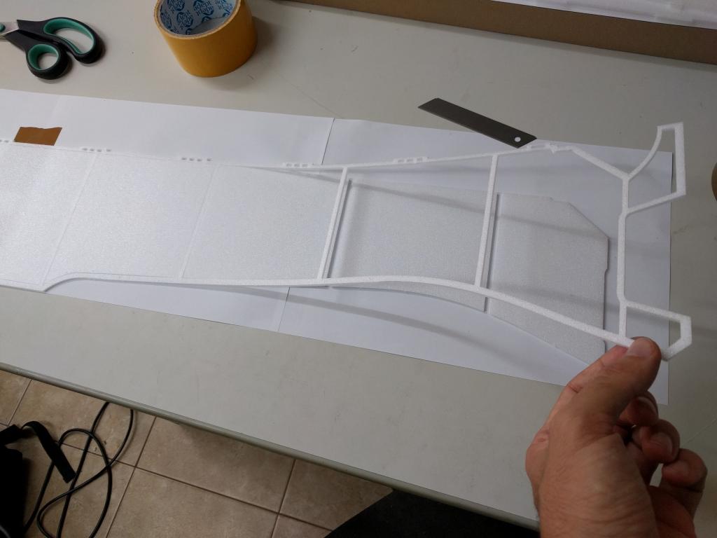

K řezání používám laser. Takže v dílech modelu jsou pořád čtverečky, který je potřeba vyloupnout. Předtím je ale přilepím na papír a udělám si tak šablonu, kterou použiju při stříkání povrchovky.
pak už je to klasika. Nastříkat díl lepidlem ve spreji 3M 77 a opatrně položit na zmuchlaný 0,003mm tlustý mylar (ten mám, stejně jako uhlíky a kevlar a pohon od Donatase).
K obříznutí používám chirurgické skalpely. Potahuji 4 letadla najednou a ztupil jsem už dva, a to mám potažený jen trupy a Tcanalyzery. Lepší je měnit čepelky dřív než později, tupá čepelka mylar trhá.

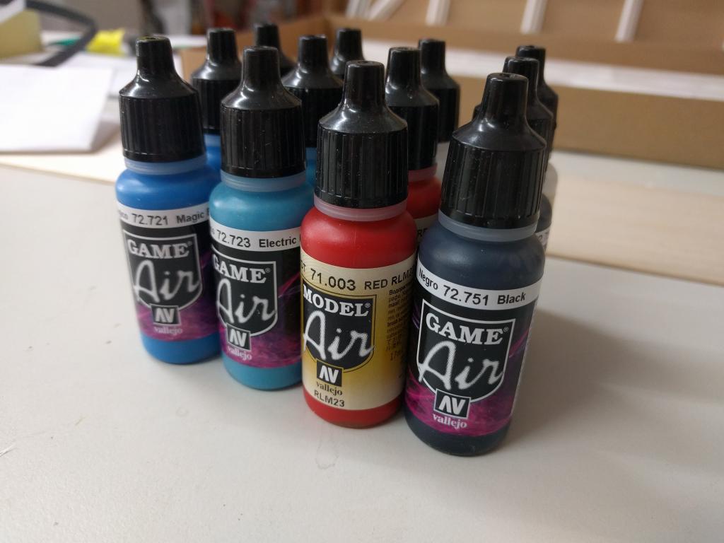

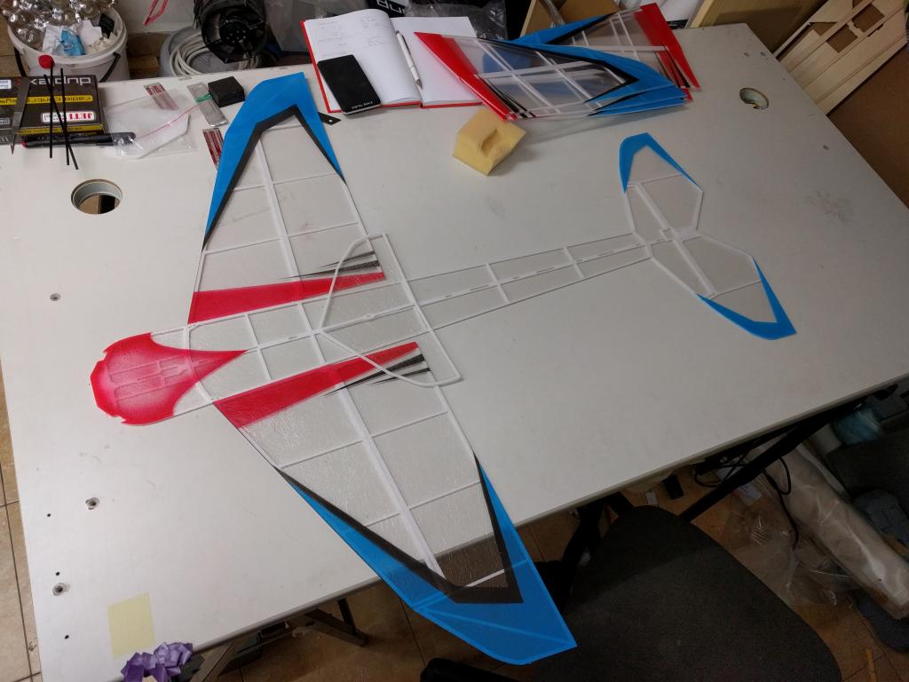

Dalším krokem bylo stříkání povrchové úpravy. Zvolil jsem barvy vallejo, skvěle se s nimi dělá.
Díly jsem si vždycky položil na šablonu z vyřízlých vylehčovacích okýnek, aby se mylar nemohl prověsit. Šablony jsem vystřihal z tvrdého papíru a zatížil
