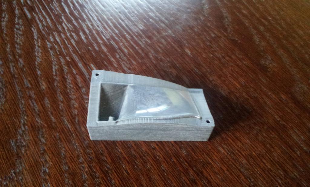

Dvoudílnou formu na laminátovou ostruhu na Funtanu 2600 (kde se ohýbal i 4 mm dural šířky 25 mm), bez problémů vytištěno z ABS na Rebel II. Tady si počti. http://www.rcmania.cz/viewtopic.php?f=146&t=73024&p=1249459&hilit=Tisk+formy#p1249459 .

Re: 3D tlač formy a PUR-pena
mám frézu 750/1000/160 mm .
3d frezuji do mdf, mdf napouštěné epoxidem, XPS, litého polyuretanu, epoxidu , EPP, duralu 7075 . Již několik let
A proč to píši ?
Protože ze všeho nejvýhodnější je udělat formu nebo kopyto přímo na tiskárně z PLA . PLA se dobře tiskne, je velmi tvrdé už v jednom perimetru, lze tmelit, dobře brousit pod vodou i strojně a drží na něm výborně jak polyuretanové tak stříkací tmely a plniče .
V podstatě pouze 2 - 3 vrstvami plniče lze snadno udělat vyleštěný povrch .
Odpadá nákup materiálu na frézování, hromada odpadu ofrézováním nadbytečného materiálu, nemusí se odsávat a je v dílně čisto .
Navíc se výborně bleskově lepí vteřiňákem, takže je možno formu poskládat z mnoha menších dílů .
A nekroutí se a neprohýbá po ofrézování - na rozdíl od MDF a XPS.
Jediné kde se vyplatí frézovat jsou drobné díly z epoxidu , kde fréza udělá dokonalý povrch, kam by se člověk špatně dostával .
cena frézování vyjde vždy vyšší při porovnatelné kvalitě povrchu .
Prostě není co řešit
A proč to píši ?
muzes dat nejake fotky jak takova PLA forma vypada a jak ji pouzivas ?
