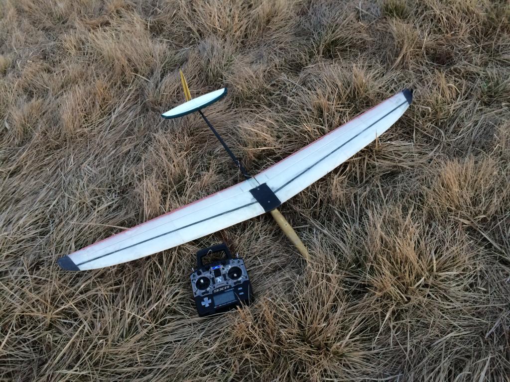

Prosím o radu, na mém již hodně létaném F3K je směrovka již dost ve špatném stavu...a já jakožto začátečník jí teda taky moc nešetřím...je to ,,jedno" jakou dám jinou nebo záleží třeba na ploše nebo ještě na něčem jiném?

A proč nevyrobíš stejnou ?

Ak zoženieš tvarovo inú smerovku tak určite nie s menšou plochou, radšej s väčšou. Sám som menil na mojom káčku nedávno smerovku za druhú s len o málo väčšou plochou a je to poznať pri odhode.

Jako amatér si myslím, že pokud to není soutěžní F3K, nemusíš to nějak extrémně řešit, zvolil bych něco přibližně podobného rozměru a materiálu. Musíš pak samozřejmě doladit těžiště.
Myslím taky, že některé směrovky můžou mít nesouměrný profil - pro leváka a praváka.

Mám F3K ISIS a tam je směrovka jiná por leváka a pro praváka (nemá symetrický profil). Doporučuji koupit origo, která patří k danému modelu.

Koupil bych rovné prkénko lehké balsy a nažehlovací folii .
Kousek smirglu na prkýnku a ostrý nůž .
Nic na tom není a nějak se začít musí . Nebo chceš být neustále odkázán na nakupování drahých dílů ?
Nebo se radši přiučíš a za pár korun věci opravíš sám .

Ale doplnil bych ještě uhlíkovou výztuhu a hlavně odlehčit. Přece jenom je to F3K a každý gram se počítá. A gram na ocase ti udělá i 4 gramy celkově.
