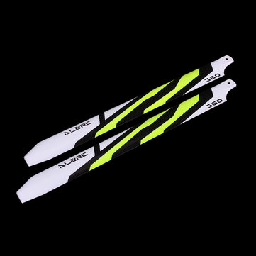

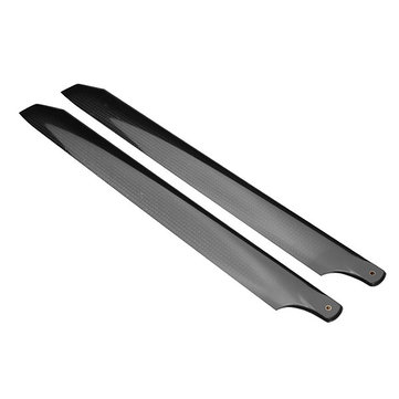

Jinak tady ty palubky stoji cca 270kc. Tarot a alzrc A litaj naprosto ok. Litaj lip nez 360 listy od alignu za 700kc

360 mm-ove llisty Tarot, alebo Alzrc, kolko maju vahu? Jedna lista vazi 33,5 g, sedi co je tu napisane?:
http://www.alzrc.com/product/600.html
380 mm-ova je 32g, tak je napisane, pytam len preto
