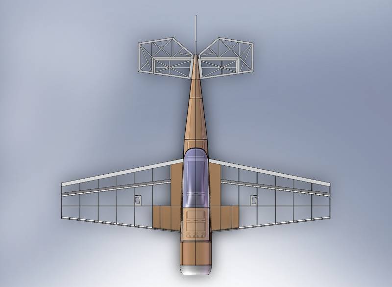

Pustil jsem se do stavby svého prvního třískoletu, chtěl bych Vás požádat o drahocenné rady na co si mám dávat pozor, čím to lepit atd. Přikládám plánek letadla pro informaci. Jelikož je to moje prvotina asi si nebudu hrát moc na super mega přesnost, ale v rámci domácích podmínek se pokusím býti co nejpřesnější při výrobě dílů. Plánuji všechny díly přenášet na balsu a překližku a poté vyříznout skalpelem (balsa) a lupínkovou pilkou (překližka). Co do pracnosti, ano vím, že to bude na dlouho a ne nechci to vyříznout laserem. Chci si zkusit takovou tu klasickou modelařinu našich otců a dědů. Předem díky za každý příspěvek.

nechci ti ubírat nadšení ke stavbě, ale jako první stavbu bych rozhodně volil něco jednoduššího a létavého, pro začátečníka - jednoduchý motorizovaný větroň. Podle dotazů - asi o stavbě nic nevíš, pročti si zdejší vlákna o stavbě, podívej na "trubku" a najdi v okolí zkušeného modeláře ohledně rad. Začínat zrovna s akrobatem?

Dekuji za radu, ale zase az tak moc nezkuseny modelar nejsem, i kdyz je pravda, ze papir neni drevo. Vykresy a planky cist umim a jejich obsah si umim v hlave sestavit. Samotne stavby se proto nebojim, jde mi jen o to zda je tady nekdo kdo uz neco podobneho stavel a poradi mi treba jakou vrtuli mam pro toto ero zvolit. Vim, ze se nejakym zpusovem pocitaji jeji rozmery, ale nikdy jsem to nejak nepochopil. Jednoduche letadlo stavet nechci, treba uz jenom kvuli tomu ze se mi nelibi ty tvary, jtere tyhle letadla maji. Chci neco hezky zaobleneho a ve vzduchu hezkeho. Ostatne, nez me budete odsuzovat, pockejte prosim az nahazim nejake fotky a pak mi davejte co proto. Diky.

plánů jaký máš, jsou na internetu stovky, ale jsou použitelné pouze jako inspirace pro zkušené modeláře. Myslím, že podle toho plánu s nulovými zkušenostmi letadlo nepostavíš. Chybí tam tak 50% informací. Doporučuji ti sehnat si pořádný plán s detaily. Zdroje plánů najdeš tady v diskusích. Kvalitní plány jsou zpravidla za peníze...
Zkus napsat jaké zkušenosti se stavěním máš(co jsi postavil a z čeno), ať je možné poradit vhodný plán a letadlo.

Mam za sebou treba stavbu cessny 182 skylane z velmi podobneho planu a letala opravdu krasne. Prosim Te, rekl jsi, nebo napsal, ze v tom planu chybi hromada informaci, muzes byt prosim te konkretnejsi? Kdyz jsem jej louskal nezdalo se mi ze by tam bylo nejak moc nejasnych informaci..ale samozrejme nevim vsechno a proto jsem zalozil tohle vlakno. Tak predem dik za info. Mirek

chybí tam třeba příčné výztuhy namáhaných částí křídel, podvozek, detail odtokové hrany, vyznačení těžiště...

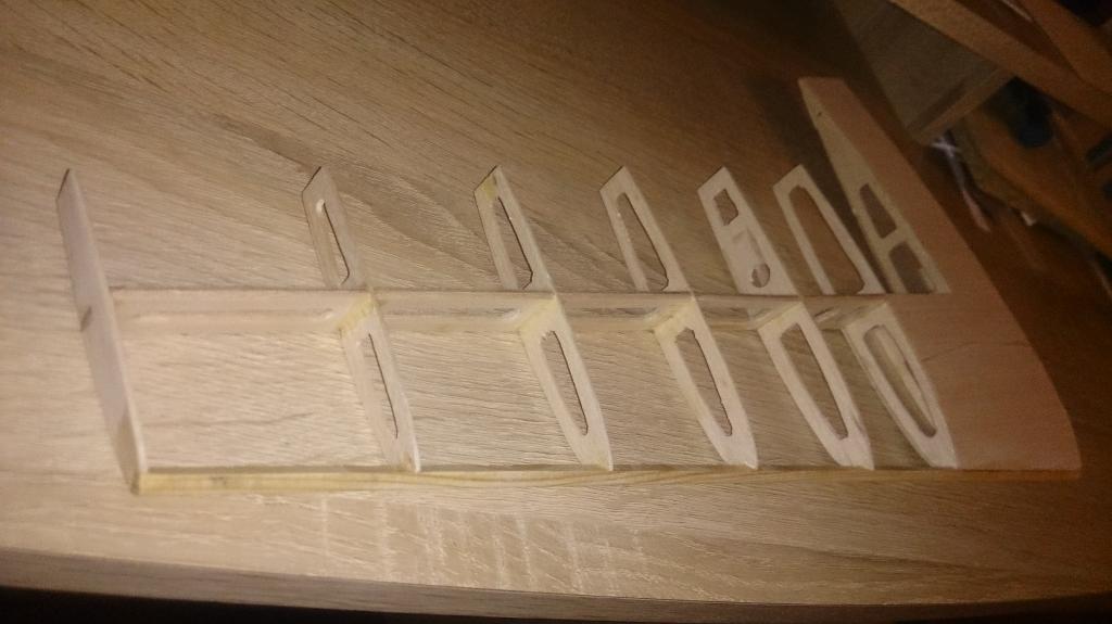

Jedine co mam v telefonu je par fotek, kdyz jsem vyriznul a dal dohromady kridlo toho yaka. Po slepeni mi to prislo ale docela pevne tak nevim..
Pokud jde o ty vyztuhy, tak v zebrech u trupu jsou cca 3mm dirky predpokladam pro uhlikove trubky..jsou tam 3 a pak jedna pro hlavni vyztuhu, chapu dobre?

Nemyslím. Je to plně vektorové pdf (korektně jsem to naimportoval do Corelu_12) a těch na netu volně zase tak moc není. A je to velmi slušně zpracované, což se o tisících volně se povalujících plánech zrovna říci nedá.
Myslím že by z toho šlo z fleku frézovat:

nevím jak máš řešenou stojnu, teda "nosník", podle fotky je to podobný jako malý Slick od Eflite. Ale ten smrk na náběžce? To je naprostý nesmysl...

prosím Tě, to křídlo jsem udělal jenom z dlouhé chvíle. Moc jsem se u toho nepáral ani s přesností, ani s výběrem materiálů. Byl jsem prostě jenom zvědavý jak to asi bude vypadat ve skutečnosti, když se to vyřízne a složí dohromady. Éro samotné plánuji stavět "za dlouhých zimních večerů". Tu fotku berte prosím všichni s rezervou. Na Tvůj dotaz ten nosník má být udělaný ze dvou kusů balsy tl. 1,5mm. A tady zase prosím staré kmety, nekamenujte mě kde jsem sebral ten rozměr. Jednoduše jsem si v práci vytiskl plánek ve 100% měřítku a poté posuvkou a pravítky měřil do aleluja a značil si rozměry. Vím, nestandardní postup, ale ...

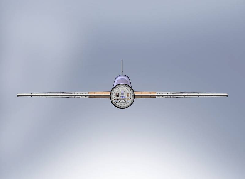

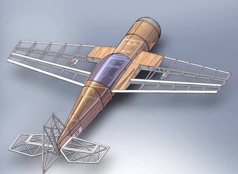

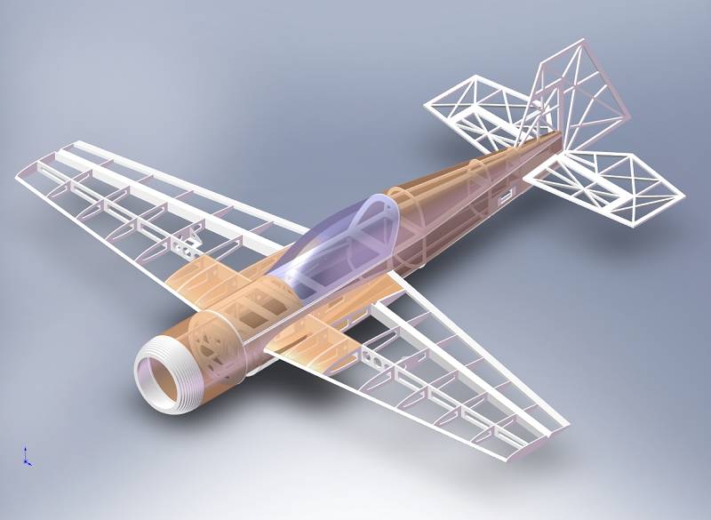

Podle vizualizací by letadlo mělo ve finále vypadat asi jako na obrázcích, ale jestli to poletí..no..když už jinak ne, tak minimálně jednou..z ruky k zemi

A jak tam drží křídla? Budou na trubce?

A ty pavučiny v kormidlech bych trochu zredukoval...
