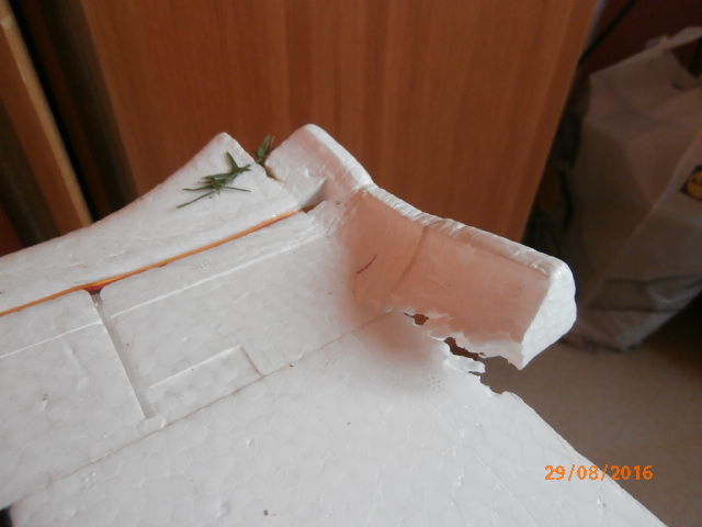

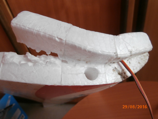

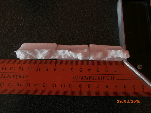

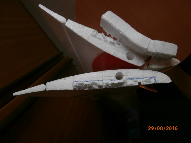

konečne som našiel chuť pozrieť na trosky.prekvapivo som pozeral na upevnenie krídel a na obidvoch bolo EPP osadenie divne-akoby "ukrútené".nie som tak skúsený aby som posúdil osadenie,aj keď mne pripadá nedostatočné.poškodenie mohlo nastať pri havárii,ale ak pri lete,vplyvom únavy materiálu+predchádzajúcimi pristániami???-ťažko povedať.pomôže niekto svojim názorom?vďaka
