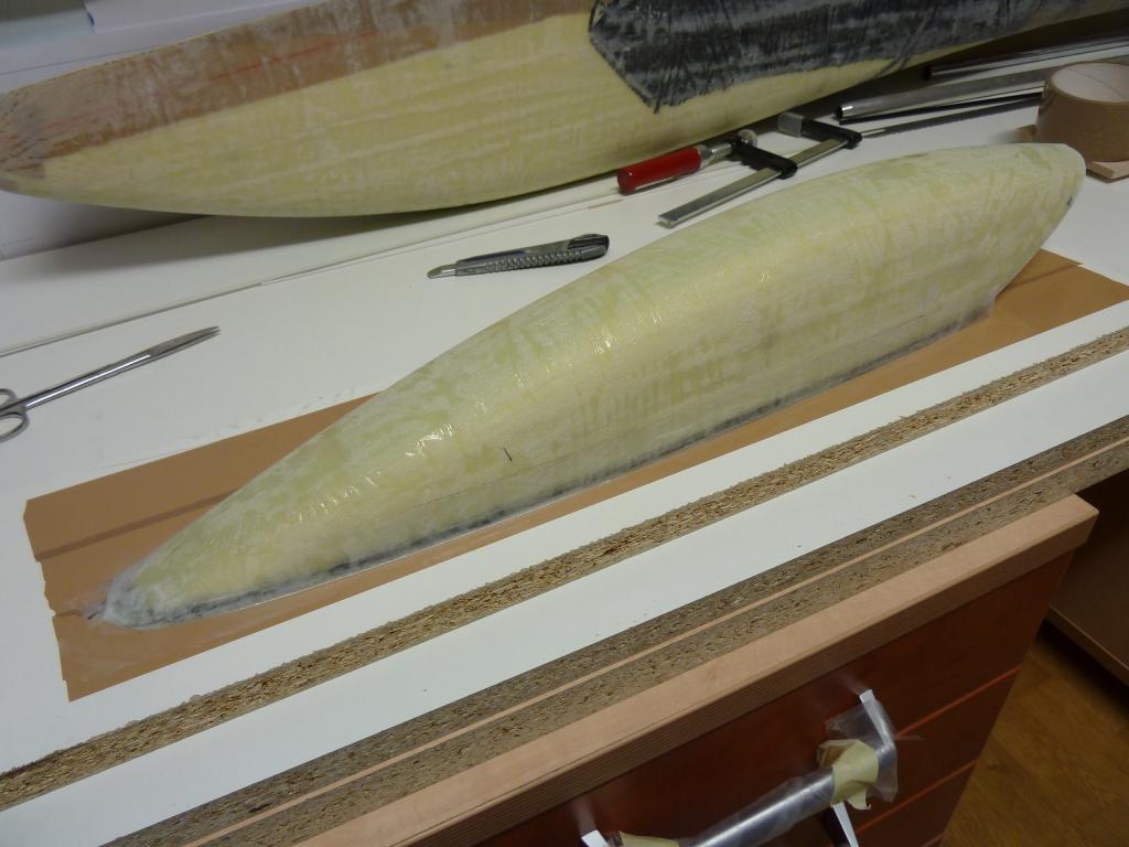

Ahoj, prosím, zda by mě někdo mohl poradit fígl na zhotovení lemování na trupu a kabince tak, abych měl styčné plochy široké cca 5-10 mm a pěkně na sebe dosedaly. Mám trup laminovaný na pozitivní kopyto, kabinku mám odříznutou a styrodur jsem zatím z trupu ani kabinky u okraje neodstranil, kdyby se nějak pro to lemování hodil. Ještě dodávám, že ten řez nemám ideálně rovný, tzn. chtělo by to asi napřed srovnat zbroušením na rovné ploše okraj kabinky, se kterou se líp manipuluje a trup pak dorovnávat k té zbroušené kabince.
Ideální by byl takový lem, který by kabinku i fixoval, aby nemohla ujíždět do stran. Máte někdo tip. co s tím ? Díky za Vaše názory a rady. Přikládám foto současného stavu.

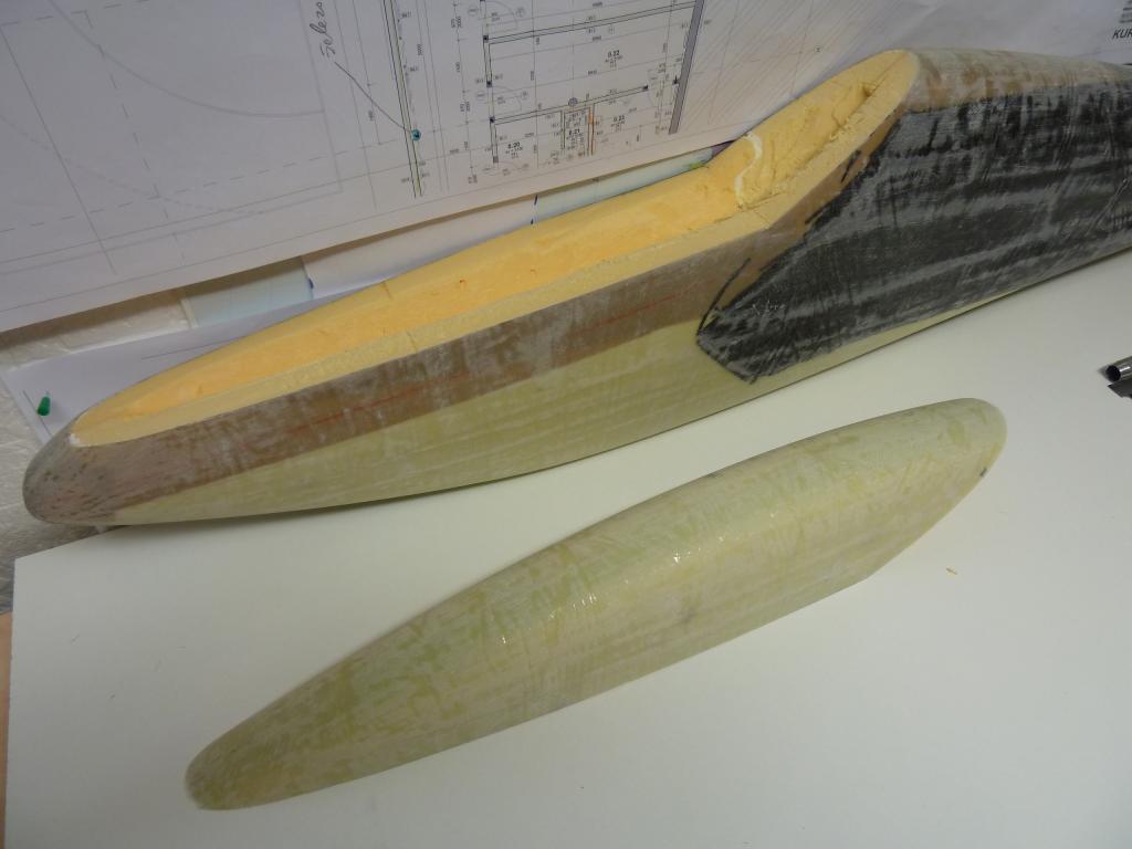

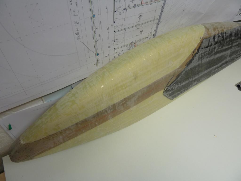

dělávám to tak, že ten styrodur odbrousím tak, aby vtnikla cca 10 - 15mm vnitřní vrstva v trupu. Zahloubím styrodur pájkou cca 2mm vzhledem k křivce lemu kabiny. Pak na vzniklou plochu nanesu vrstvy prysyceného uhlíkového rovingu a skelné tkaniny.

Na tomto povrchu pak vyrobím lem kabiny. Používám smrkové lišty2x3mm, nebo balsové o rozměru podle potřeby. Po natvarování vnějšího a vnitřního lemu meziprostor vyplním uhl rovingem a zavřu skelnou tkaninou. Vybrousím nerovnosti a vytmelím. Pak plnič a barva...

Takto vzniklý lem kabiny naseparuji - poslouží jako forma a rám kabiny nalaminuji přímo na něm. Vytvrzený rám pak dobrousím a dotmelím dle potřeby a nalepím kabinu(ta je zbavena styroduru úplně)

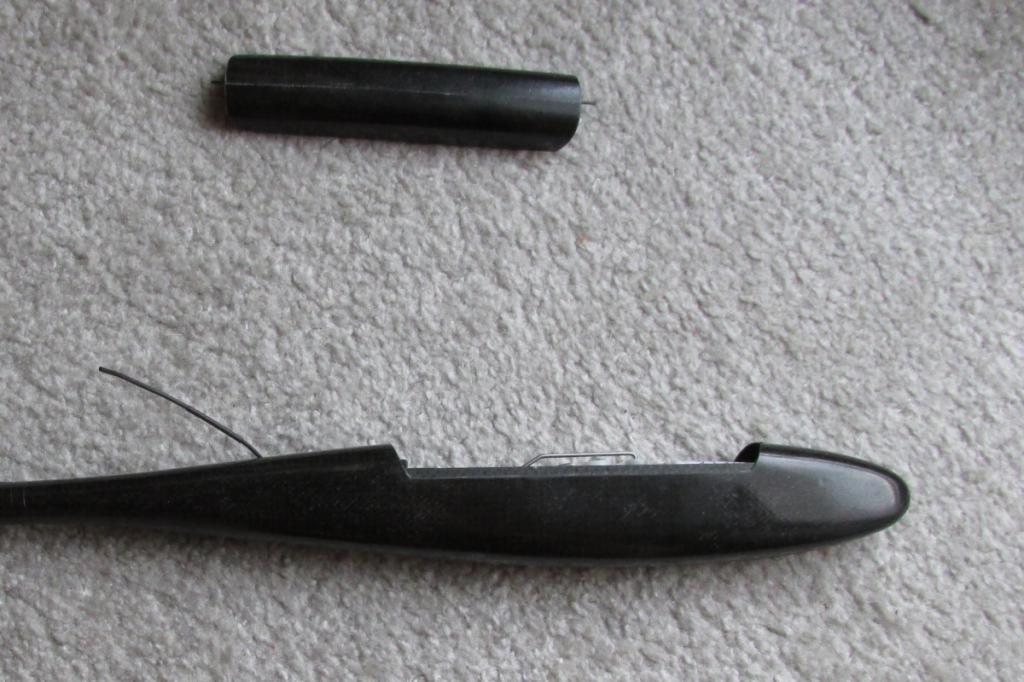

Nemáš průhlednou kabinu a proto se mi zdá řešení od "zz" sice skvělé, ale složité.
Já bych vzal proužky laminátu cca 2x tak široké jak bude přečnívající lem a vlepil je do trupu po obvodu kabiny s přesahem 0,5 šířky toho proužku. Tím zpevníš okraj otvoru a kabina dosedne na své původní místo. Pokud budeš proužek dělat sám a stáhneš ho ze skla po cca 12-15 hodinách bude i dost tvárný na oblé části trupu. Na přiložených fotkách je vidět jenom podlepená rovná část otvoru a dosednutí, taky uříznuté kabiny. Jiné fotky nemám, ale vlepit proužek do obloukové části není problém ani po vytvrzení epoxy.

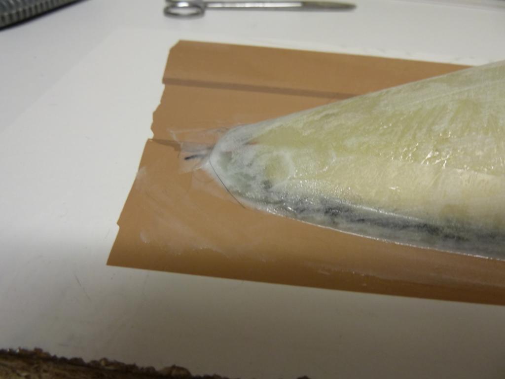

Kolegové, děkuji za Vaše tipy. Vzal jsem si z každého trochu a zkusím udělat jakousi kombinaci obou způsobů. Metoda z.z. je dokonalá, ale je vhodná asi hlavně pro makety. Metoda golfisty zase pro změnu neřeší srovnání řezu do roviny. Prozatím jsem odříznul spáru okolo okraje, vyplnil prosyceným rovingem, dorovnal pryskyřicí s mikrobalony a calosilem a položil na vytuhnutí na rovnou desku. Mám už jakousi představu, jak ten spoj udělat jednoduchý a funkční, tak to sem budu dávat.
