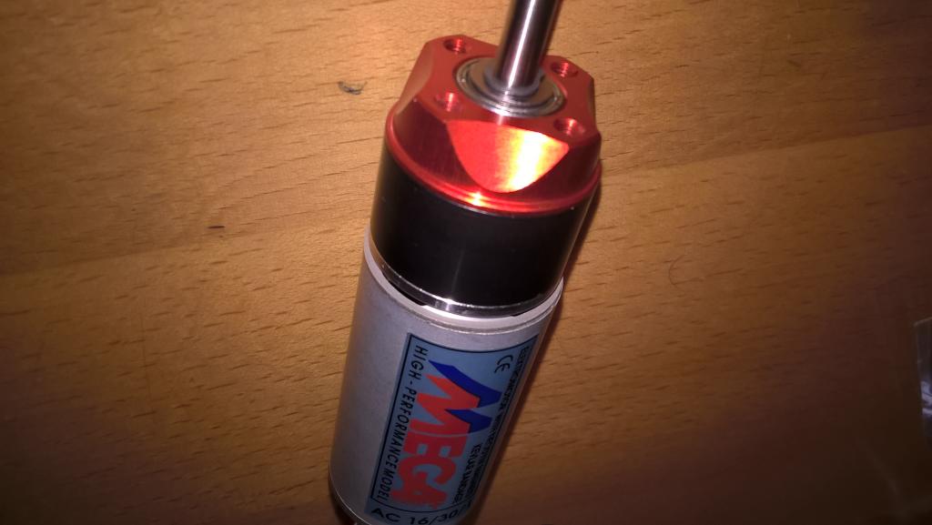

Jen pro zajímavost..MegaMotor má již jako novinku v nabídce motory včetně planetovek od Kontroniku.
Odpadá tím za prvé,montáž (šetří mi to čas), ale za druhé a to hlavně,je motor upravený pro lepší práci s převodovkou.
Má přední čelo zkosené tak ,aby dovnitř mohl vzduch a i výstupní otvory jsou zvětšené. To,že je celek složen u Megy s perfektní soustředností..jen podtrhuje,že se vyplatí vzít pohon od nich. Pro zajímavost..platil jsem za celek 4800kč.

U Kontroniků mají podivný smysl pro humor. Odešel k nim motor s vymlácenou převodovkou. Důvod znám, ale hádat se s nima,že ten jejich slavný teflonový povrch zubů oběžného kola vydrží tak 30s,nemá smysl. Motor přišel z opravy za 100 ojro..., ale tentokrát jsem se nespolehl na alibismus (což znamená,je to nové,v záruce mělo by to být dobré,i když vím,že ten teflon vyjmysl je stupidita neskutečná),ale převodovku rozebral a namazal.
Překvapení se nekonalo,opět to nebylo namazané!!!
Takže jak někdo koupíte Kiru 500/600, ale i 480 řady jako komplet motor-převodovka. Nedbejte na ty žvásty v příbalovém letáku..a hezky rozebrat a namazat!!! A dobré je pak cca po 20 startech opět rozebrat, vyčistit tu směs teflonu a maziva...a opět namazat.
Motory Neu, Leomotion...žádný teflonový zlepšovák nemají,chodí namazané a není s tím problém.

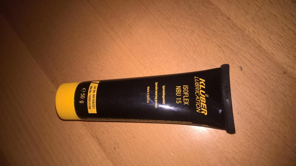

Dotaz na Dalibora, čím mažeš převodovku?
Čeká mě to u Vikouše.

Re: Stork 6
re....Kokeš
Je to pořád stejný postup. Nechal jsem si poslat pohon s nezalepeným závitem na těle převodovky. Takže..namazat,zaběhnout (stačí 60s při 1kw)..opět povolit. Vyčistit,namazat..a další dva roky na to netřeba šahat.

Mažu tím,číme se mažou i ložiska na vřetenech CNC frez. viz obrázek. Nikdy jsem neměl problém.

Re: Stork 6
Zrovna na montáži Megy s KPG nic není, originální "flange" sedí přesně, jen se občas musí maličko protáhnout díra uprostřed, aby do ní zapadlo takové to osazení na těle motoru. Jsou to ale jen zlomky mm dané tolerancí a stačí i velký kulatý pilník a zatočit rukou - spíš je to o sražení hran než o nějakém na přesnost náročném zvětšování průměru.
Funguje to perfektně i když to děláš doslova na koleně.
"Věda" a případně potřeba přípravků nastane až v momentu, kdy skládáš něco nestandardního. Třeba kvalitou jinak velmi přijatelné motory HET mají minimálně v některých sériích jinak rozložené montáží otvory a tam už se to musí předělat, to už je ale jiné téma.
