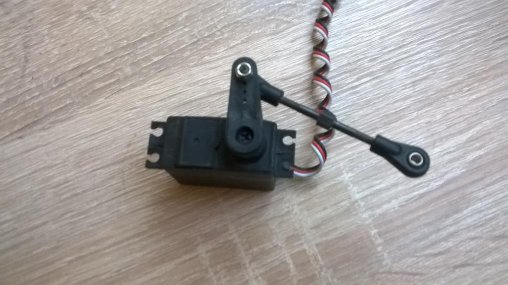

Nedávno mi při ježdění přestalo auto zatáčet doleva a při rozebrání jsem, zjistil, že na servu jsou stržené převody.
Jedná se o Basher Nitro Circus 1/8 Scale 4WD Monster Truck
Servo není nijak označené, a na stránkách hobbykingu také nic není, tak proto otázka, Co je to za servo ? případně kde ho koupit, nebo jakou vhodnou náhradu.

To neni zas tak slozite. Najdi si jake melo parametry, tedy jaky tah a pak hledej alternativu.
Kdyz ma strzene prevody, myslis tim jen jedno kolo nebo vice? Treba kovova serva maji vsechny ozubena kolecka az na jedno opravdu kovova. Ten duvod je, ze kdyz se servo uz pretizi, plast povoli a krupne a oprava stoji par kacek.
Protoze ale sam pises, ze servo neni oznacene, bude asi slozitejsi hledat nahradni dily. Spis to vidim jako vymenu za jine.
1) Zvol spravnou velikost
2) Zvol spravny tah pri danem napeti (4.5 nebo 6V)
3) Nevis-li puvodni tah, najdi obdobne tezky model a hledej, kolik tam maji. Pridej treba 2 kg a bude to v cajku

puvodni servo bude neco takovyho:
http://hobbyking.com/hobbyking/store/__44355__Turnigy_8482_TGY_9150MG_DS_MG_Servo_15_8kg_0_17sec_60g_EU_Warehouse_.html
zkontroluj rozmery

Za tú cenu by som už radšej kúpil niečo takéto http://hobbyking.com/hobbyking/store/__ ... c_66g.html
