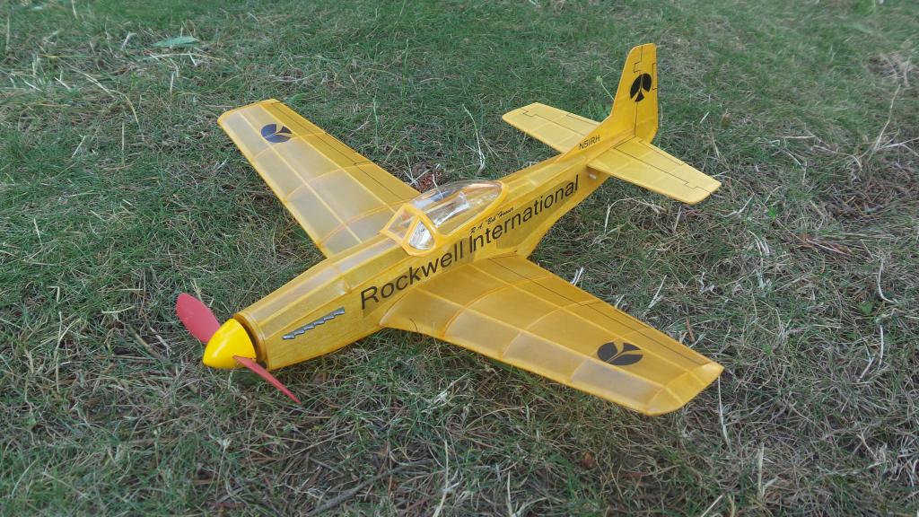

Po čase jsem se vrátil k Mustangu. Po výrobě všech dílů jsem začal sestavovat jednotlivé části a docela mě překvapilo, že to na sebe moc nesedí. Přikládal jsem to mé nepřesné výrobě, ale po porovnání originálních dílů s plánem se ukázalo, že v mých pracičkách to není. Stavebnice zkrátka s plánem úplně nekamarádí. Není to ale nic závažného, někde se doplnilo, jinde uřízlo a nakonec z toho vzniklo něco, co Mustanga připomíná.
Aktuálně potaženo vlastnoručně barveným papírem, zalakováno a připraveno na nanesení obtisků.
Re: Guillows P-51 serie 900
Mustang dokoncen a zaletan. Na puvodni gumu a vrtuli to leta tak 15 vterin, ale uz mam nachystanou lepsi gumu i vetsi vrtuli od Igry a korkovy kuzel.
Stavba byla celkem pohodova, není to nijak zaludne a dost jsem se na tom naucil.
