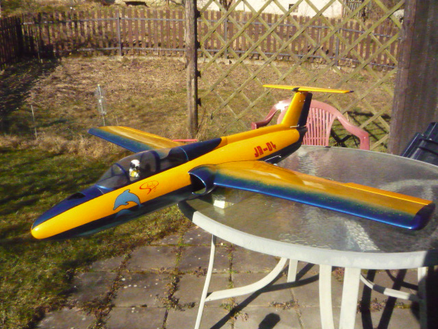

Ahoj všichni.
Tak jsem téměř dokončil Delfína podle podkladů Jendy11. Šel jsem trochu jinou cestou a protože mám rád vše trošku detailnější a s vztlakama, vyšla mi váha trochu víc, než jsem chtěl :( .
Rozpětí je 1200mm, váha vychází na 2600nAh 4S 1640g. To bude asi málo. Takže s 5000 to bude 1800g. EDF je tam toto http://www.ebay.com/itm/Change-Sun-70mm ... 3ce63e84d0 a vydoloval jsem z něj narychlo asi 1050g tahu. Chyběla mi třetí ruka, abych to mohl udělat přesněji.
Celá stavba je z polyše a na něm je 1 - 1,5mm balsa. Na tom je Vlies a tmelení pudrem.
Každopádně, pokud nebude Edfko stačit, mám promyšlenou lehčí stavbu. Zároveň jsem si připravil další prouďák, ale ten až bude hotovej :) . Doufám, že to pujde rychleji, než toto.
Shorty
Příspěvky: 1562
Bydliště: Letovice,ČR
Re: L-29 s EDF 70
#2 Příspěvek od Shorty »
No a než mě žena vyhnala na zahradu :x , jsem nafotil hotovo. Jen pár detailů na dokončení chybí :P .
Teď už jen aby letěl jako ten Jendův :D

Prečo máš tri plôšky na krídle? (a výrezy na servo len dva?)

mior- Delfín má dělený vztlaky a tak je ovládám jedním servem. Mám tam pl. vidličku, mosaz. závit. koncovku a v ní zaletovaný dvě struny. Páčky jsou téměř u sebe v krajích klapek. Chodí to dobře.
Jen pro zajímavost. Z čeho jsi poznal, že serva jsou jen dvě? Z žádnýho obrázku to není patrný. Tam co jsou vidět je jen polovina( resp. 1/3) jednoho křídla. :roll:

Zdravím Tě,jen pro zajímavost.Můj Delfín váží prázdný 1110 gr.,letovka je 1497gr.(3S 5000mAh) a těžiště leží 83mm od náběžky v místě u nasávacího otvoru.Měřeno na prstech na spodní části křídla.S výchylkama to nepřeháněj a na VOP i křidélka si dej Expa -50%.Start kterého se obáváš,vypadá takhle:https://www.youtube.com/watch?v=427l9lMyRAQ Foukalo to asi 5m/s možná více...
A pak létá, je hodný jak beránek.Nezkoušej ho hodit z ruky,jednou jsem to zkusil a start skončil hvězdou...

Díky za rady a video. Je to cvrkot. Tvoje údaje mám hodně nastudovaný. Dlouho jsem myslel, že to udržím stejně. Konečná úprava nabrala gramy.
