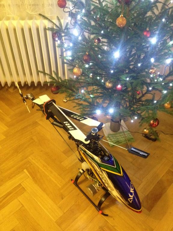

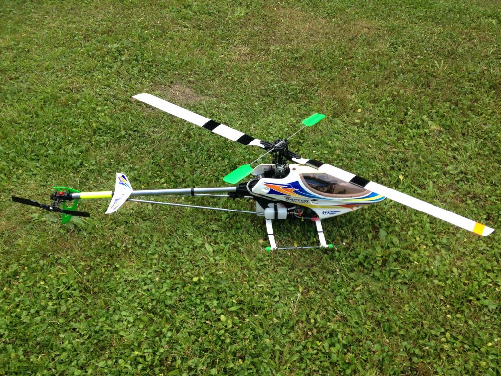

Jak vypadá můj Raptor a jak "nový přírůstek" je v příloze :-)
