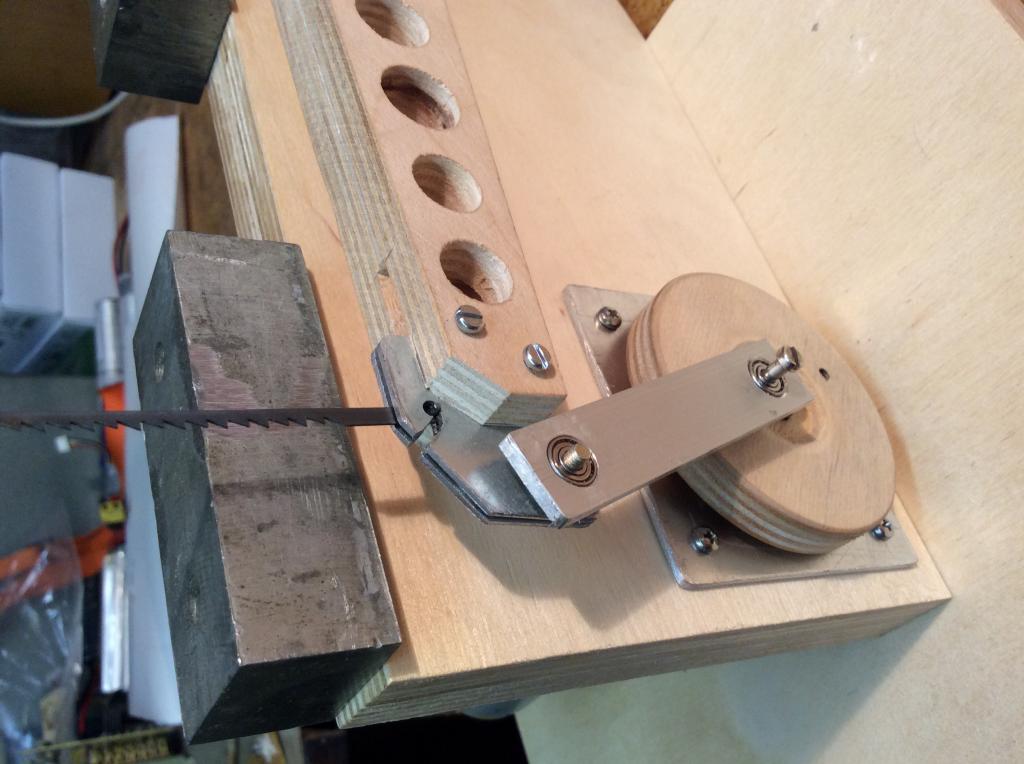

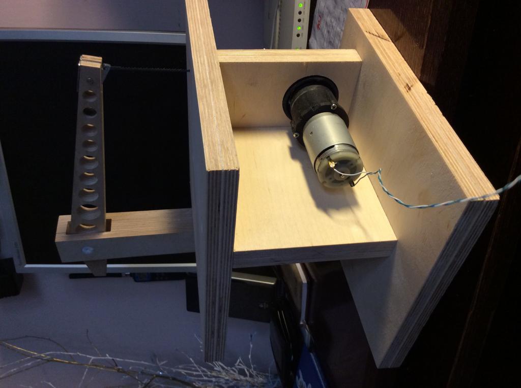

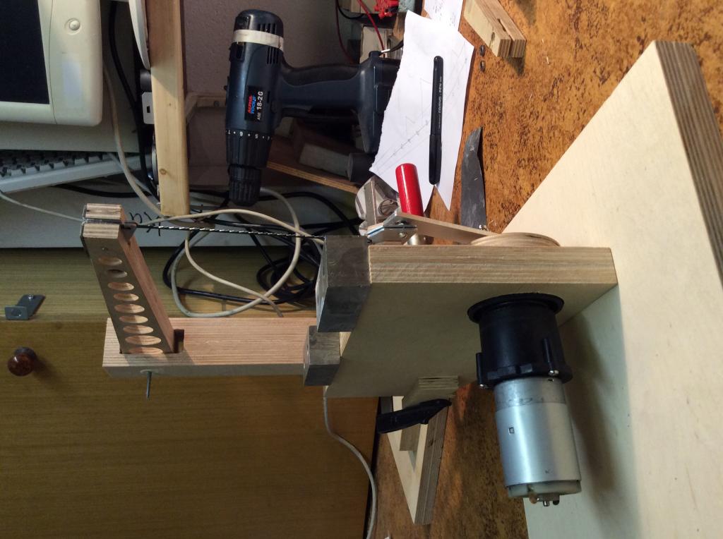

Diky "steno1983" jsem obdržel plánek na lupenkovou pilu, prvně zveřejněnou v roce 1941..
Trochu jsem jí upravil, teflonová ložiska, kuličková na ojnici.. Přikládám fotky ze stavby.. Jen se obávám, jestli pohon- z bateriové vrtačky bude vyhovovat....

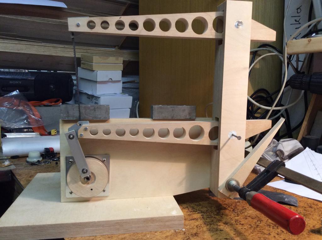

Hotovo.. Skoro:).. Jestě vypínač a pružinu napínající plátek...
Pozor na délku ramen rámu!!!. Musí být horní delší..aby plátek šel do řezu!!!
Omlouvám se pootočené fotky....příště se polepším...snad...

Tak jsem to prubnul...rychlost na 3 článek LiPo vyhovující, na 4 článek dokonalé
Řeže to překližku 2 cm v pohodě...silnější nemám
Buk jsem zkoušel "na výšku" 5 cm-v pohodě....
