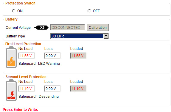

Ahojte. Prosim poradite. Jak nastavit dle tohoto obrazku ochranu voltu v NAZA softu tak - at baterie 3S nespadnou pod kriticke napeti? Jestli spravne rozumim tak by se 3S baterie nemela dost pod 10.8 Voltu.
Jestli to spravne chápu, tak mi jde o to aby stroj zacal klesat v momente kdy hrozi kriticke volty. První stupeň ochrany bych si odladil.

Jestli se nemylim, tak pro 3S je prvni stupen ochrany nastaven na 10.8V (blika jen LED rude), druhy stupen na 10.6V, pri tom to se jiz zahaji automaticke pristani.

Ahoj. Nevim jestli je to bezne ale me to u phantomu slo tak ze ve vzduchu to slo pri maximalnim plynu udrzet az do padu na zem. Na tvrdo. Slo mi spise o to pomoci toho nakalibrovat casy pro baterky - mam osd jen napeti ne proud. Nevim jestli tady u te tabulky jsou ty limitni volty pro stupne ochrany polozka v levo co muzu dosadit nebo ta polozka v pravo co soft dopocita. Taky to jde nastavit tak ze druhy stupen podstrelis o hodne a prvni ti da echo.

Bezva tomu rozumim. Jak ale spravne vyplnit ta pole viz dotaz vyse? Tedy dat mezni hodnoty pro vybiti baterii 3s vlevo nebo by mely vypadnout po odectu vpravo? Diky
gardenroute
Příspěvky: 4185
Re: DJI NAZA
#7 Příspěvek od gardenroute »
Mezi hodnoty se uvadeji pri zatizeni....

Po par konzultacich, radach a zapremysleni jsem se rozhodl zmenit nazor a zmenit nastaveni pro ochranu baterie takto :
First Warning necham na DJI default, tj.:
No Load: 11.3V Loss: 0.6V Loaded 10.7V (11.3 - 0.6 = 10.7)
Second Warning uplne vypnu.
A proc tak?
Vetsinou letam na FPV a se zapnutym timerem, a pokud mam funkcni iOSD, tak si jeste i hlidam napeti baterie, takze ten druhy stupen ochrany s automat. pristanim nechci...
Nechci nadale riskovat rizeny pad Phantoma do vody, nebo nekam kam nechci napr. do stromu, jen proto, abych prip. ochranil baterii. Budu radeji riskovat poskozeni baterie nez ztratu draheho letadla s jeste drazsim vybavenim.
Jaky na to mate nazor, docela bych rad o tom rozpoutal nejakou dalsi diskuzi?
Naposledy upravil(a) gardenroute dne ned 29.09.2013 20:57, celkem upraveno 1 x.

Second Warning uplne vypnul - chtěl jsem ho vypnout na NAZE verzi 3,14 Buď jde vypnou kompletní indikace nebo jde u Second Warning nastavit nejnižší napětí u 3S pro automatické přistání 9,4V, ale Second Warning separátně u této verze vypnout nelze nebo alespoň nevím jak :-)

Ano, je to tak, nastavit ho nesmyslne nizko, tzn. ze k jeho aktivaci za normalnich podminek ani nedojde.... snad jen pri uletu letadla (flyaway)...
