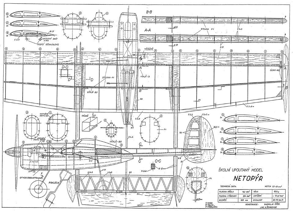

Ahoj, chtět bych se zeptat na názor, postavit podle plánku na upoutance rc model.Konkrétně jde o Netopýra od R.Čížka co vyšel v modeláři
.Přemýšlím o tom nějaký čas ,ale ještě než začnu bych rád znal názor někoho jiného.Proto to píšu do tohoto učkařského fora.Zminovaný model bych osadil elektro motorem.K řízení bych udělal klapky a výškovku ,motor.Směrovku bych nechal napevno.

urobit to 1:1 nebude moc dobry napad, uputance sa robia podla inych zasad, pokial sa ti to paci, bude to chciet nejake urpravy, neviem ci odhali vsetky slabiny, ale skusim:
- nema to vzopetie ani kridelka, takze to budes musiet nejako vyriesit, najlepsie jemnym vzopetim, a na vinkajsej strane kridla tomu daj kridelka
- trup bude rozumne predlzit, uputance maju kratke trupy a staticka atabilita sa dozenie taziskom vpredu ... takze odporucam predlzit a posunut tazisko dozadu (bude rozumne prepocitat)
- davaj pozor ci tam nie je nejaka asymetria, uputance sa casto robia asymetricke,, napriklad vyoseny trup, motor, dlhsie vnutorne kridlo
- no a nema to bocnu plochu, ale pokial nepotrebujes bocne riadenie tak to nebude problem

Díky za reakce na muj příspěvek.Ten model mě příjde takovej zajímavej(nevšední)protože má dva trupy.Ty klapky jsem měl na mysli samozřejmě křidýlka.To vzepětí asi udělám trochu do v.Trup se mi zdá taky krátkej tak, že ho trochu prodloužím.No uvažuji, že rozpětí křídel bych udělal o jedno žebro větší.Na ten stabilizátor jsem ani nepomyslel i když vím ,že to prodejci dost propagujou.Myslím,že je to dobrý do těch prtavejch modelů i když.Stím těžištěm to zatím nevím co a jak.Výpočet nebude asi tak jednoduchej.No uvidím musím to promyslet.

neee, jdi do toho, ale bez toho stabilizátoru :-)
Igor to už napsal, trochu to protáhni. Profil vypadá létavě, ten bych zachoval. Možná by tomu slušelo zvětšení tak na metr, metr deset. Měl jsem několik roků Černou vdovu 980mm, ty dvoutrupáky jsou prostě jiné pokoukání... Směrovky jsem měl taky pevné, u tak malého modelu to nevadí.

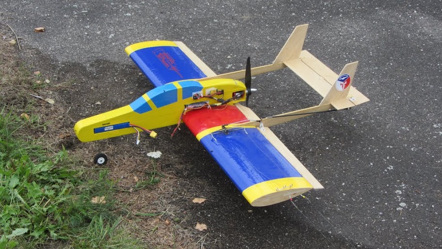

a když konverze z U na RC a něco netradičního, tak co tohle (obrázek).
Plán mohu dodat, jsou k dispozici PS výřezy křídla a gondoly trupu (z NC drátořezu) a frézované překližkové domečky pro podvozek a motor. Pro RC bych o něco prodloužil oba trupové nosníky. Rozpětí 1000mm, hmotnost U-verze vychází 920-950g a poradí si se všemi kulatými obraty. Klapka mezi trupy by mohla být i jako vztlaková pro RC.
A ještě poznámka k vychylování směrovek jen ven. Pokud se vychýlí směrovka dovnitř, je to směrovka na vnějším oblouku vzhledem k zamýšlené zatáčce a její zvýšený odpor stáčí model na opačnou stranu než se chce zatáčet.
Jardah
