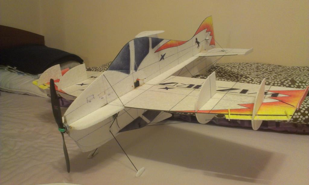

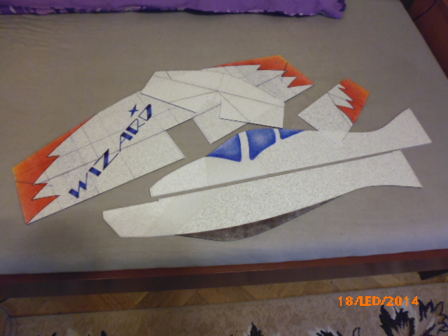

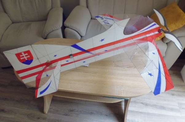

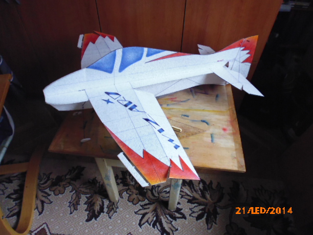

Ahoj priatelia modelári z Českej Republiky. U nás na východe od Vašej metropoly (Praha) sme trošku zaspatí, ale viete, spravovať to naše €uro (a Róbeta Fica) to dá prácu aj šikovnému majstrovi.
Poďme teda k veci.

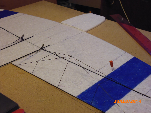

Na základe návrhu Zdena Bajera (presnulého staviteľa upútaných modelov a kombatov) som si postavil halový model Wizard (názov pochádza z 30rokov starej šablóny na výrobu tohto nápisu).
Základom konštrukcie je EPP hrúbka 2mm opáskované zväčša pásnicami uhlíka 1,8x0,13mm a vyztuženého uhlíkovými tyčkami 0,6-0,8mm podľa potreby.
Použité komponenty v mojom modele sú zrejmé z priložených fotografií.
Letová hmotnosť s akumulátorom je niečo okolo 85-87g pri rozpätí 842mm a dĺžke 915mm. Používam 120mAh Hyperion G3 2S s vrtuľou PT model 9/2,5 a 9/2,8.
Ak by mal niekto záujem, môžem prípadne pridať foto niektorých detailov modelu pre inšpiráciu pri stavbe vlastných haloletov.
Cena modelu je možné vypočítať nasledovným súčtom: motor 20€ + regulátor 10€ + servá 3x11,5€ + vrtuľa 14,5€ + prijímač FrSky FASST 27€ + akupak 7,2€ + materiál cca. 25€ a asi 30-40 hodín práce.
Poďme teda k veci.

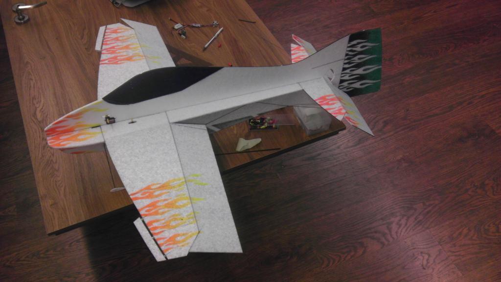

JNecesanek píše:Krása, Adam už mi to včera chválil do telefonu, jak bude Slovenský tým vybavený
Adamove éro sa už "vyfarbuje"
Re: Halový model "Wizard" z pera majstra Zdena Bajera
zdeno píše:Adamove éro sa už "vyfarbuje"
Vyzera to super

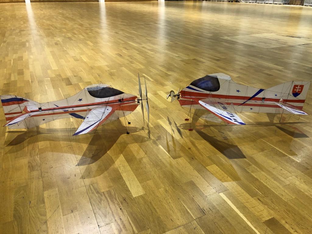

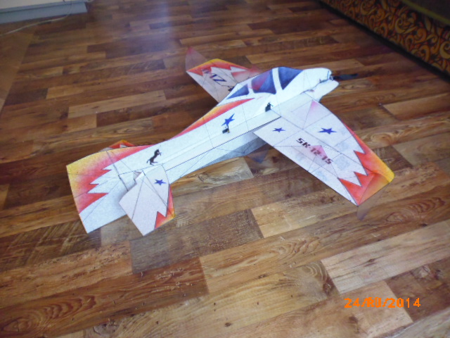

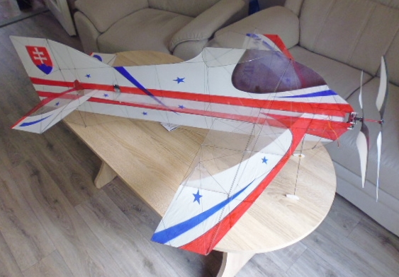

Tento týždeň som zalietal vylepšenú verziu tohto modelu. Letová hmotnosť sa ustálila na 70,5g.
( Prvá verzia mala pred dvomi rokmi 86g a po rôznych úpravách a opravách mala na súťaži v Hodoníne 92g )
Na stavbu bolo použité EPP 1,5-2mm, niektoré časti ako brzdy a SFG sú potiahnuté mylarom. S aku Hyperion 2S 120mah sa dajú zalietať dve zostavy F3P takže z menšou kapacitou by sa dalo dostať pod 70g.
Odolnosť tejto konštrukcie som nechtiac preveril po tom ako aku prilepené obojstrannou lep. páskou z boku trubu kvôli hladaniu ťažiska sa na vrchole súvratu uvolnilo a vypadlo, a éro neriadené padlo kolmo na parkety z asi 4-5m.
Prežilo bez akéhokolvek poškodenia a po nalepení ďalšej baterky sa pokračovalo v zálete.
Pre rýpalov na uhlíkovomylarovom ére sa už pracuje.
