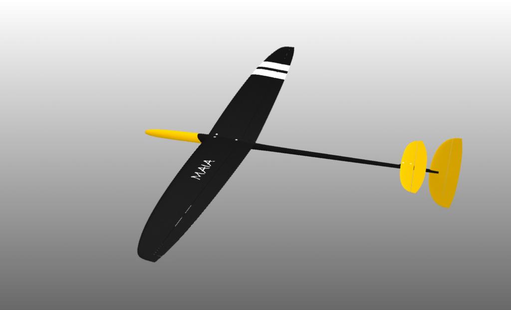

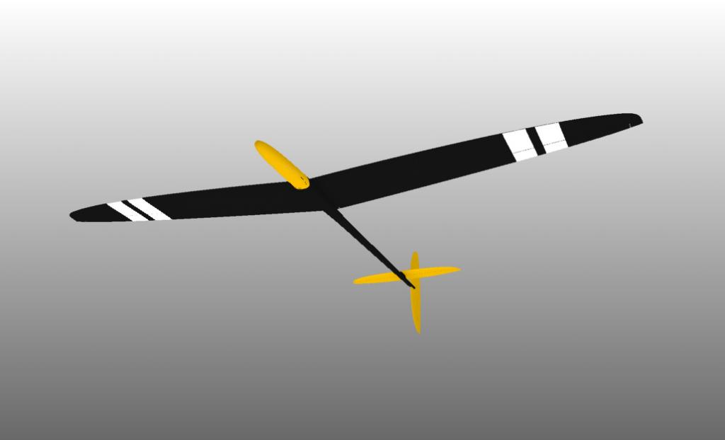

Po niekolkych mesiacoch sa mi podarilo dokreslit nove kacko... Mato a Majo uz robia na prvych skusobnych kusoch z foriem. Este nam chyba forma na trup ale dufam ze vo februari lietame
Dakujem Geraldovi Taylorovi za genialne profily a mojej zene za to ze mi toto hrackarcenie toleruje Par tech. detailov: Plocha kridla: 20,7dm2 Stihlost: 10,9 Vzopatie: 5,4 Profil kridlo: Synergy mod.
Pěkné, pěkné. V čem spočívá modifikace těch Synergy profilů? A měli jste s originál Synergy nějaký prototyp? Už si hrozně dlouho říkám, že to jsou profily, které by stály za vyzkoušení, ale nezvládám to realizovat.
Tuto radu profilov aj s roznymi upravami uz par ludi vyskusalo na papundekloch. Kompozit z foriem zatial asi ziadny nelieta. Preto pre mna nemal vyznam vakuovany prototyp s panelovou platformou kridla.
Dlho som sa rozhodoval medzi touto radou a Zone V2. Oba typy maju svoje za aj proti. Teoreticky je Synergy o cosi pomalsi a viac pohodovy pri zachovani tej istej (mozno lepsej) klzavosti. Original je profil navrhnuty pre pouzitie s turbulatorom. Vyhodu turbulatora ale testy nepotvrdili - zatial. Modifikacia tvaru jednotlivych profilov tejto rady je na Maia kridle len minimalna- skor su to technologicke zmeny. Oproti Synergy platforme je ale zvacsena stihlost a trochu aj sipovitost. Preto je zmenena poloha rozlozenia jednotlivych profilov po rozpati a tiez vznikli dva "nove" profily.
Takze modifikacia je mala aj velka... zalezi z ktorej strany sa na to pozeras

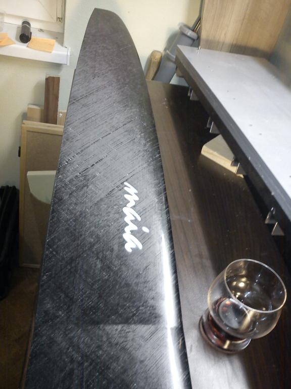

Po niekolkych mesiacoch riesenia problemov s formami som sa konecne dostal k vyrobe prototypu Prve dve kridla sice niesu uplne podla predstav ale lepsim sa . Chvosty su uz OK, len este skusam rozne materialy a na forme trupu makam. Par fotiek z progresu davam na FB. Ak sa chce niekto pozriet tak by sa to malo dat najst pod "Maia dlg"
Nechcem zatial pisat moc o mojich dojmoch pretoze som s prototypom nalietal malo a zatial s tym nelietal nik iny. Ale predbezne... myslim ze to lieta lepsie ako som cakal Maia je hodna na ruky, velmi prijemne toci a aj sa da vyhodit. Je tam este hodne roboty a laborovania s nastavenim flaperonov, taziskom a dovazovanim. Len nestiham lietat lebo makam na dalsich kusoch...
V kocke: som velmi rad ze som sa rozhodol pre tento Geraldov profil a technologiu s jadrami (aj ked ma to stalo velku cast mojich vlasov )

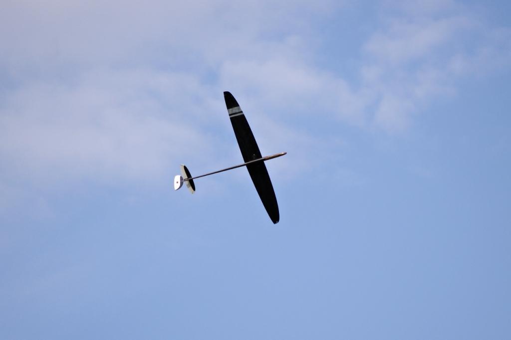

Čo som s tým lietal trošku ja, bol som nadšený. Hádže sa to ľahko, je to svižné, ale nie moc, poslúcha to. Veľmi pekne sa to ustreďuje, nemá to tendenciu padať dovnútra zátačky, ani keď to viac utiahneš. Drží si to rýchlosť, má veľmi slušný klz. Maia je taká kamarátka na prvý pohľad - nemal som skrátka dojem, že sa budeme dlho spolu hľadať, kým si na seba zvykneme. Celé to prosím berte ako môj subjektívny pohľad.

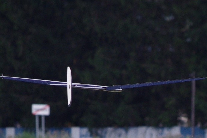

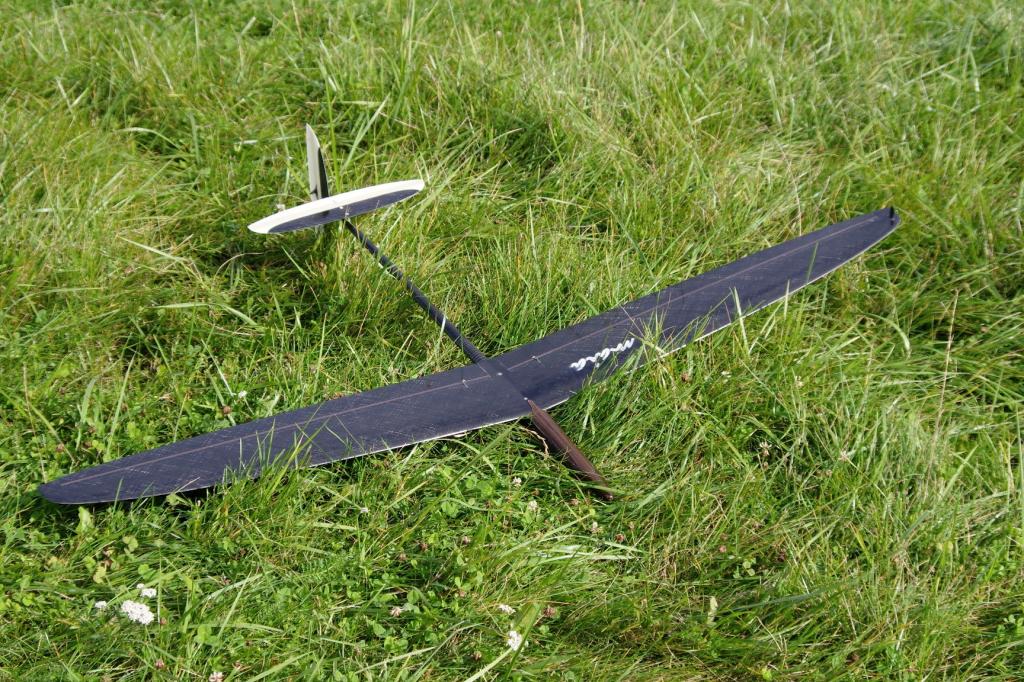

Pridávam aj ja niaké to foto zo záletu. Zalietavali sme ju spolu s bratom. Celkový dojem z káčka je super . Je to trochu rýchlejšie s porovnaím s f3k Chili čo beriem ako výhodu pri prelietavaní zo stupákov. Hádže sa naozaj ľahko a ide aj ide aj vysoko vyhodit, klzavost je veľmi slušná. Hmotnosť bez dováženia je 241 g a to ešte plánujeme ubrať olovo s nosu. S dovážením 255 g alebo 266 g. Keď má 266 g tak aj prenikavosť proti vetru je pekná. Ťažisko vychádza na 65mm. Výchylky budeme ešte ladiť rovnako ako ťažisko. https://drive.google.com/folderview?id= ... sp=sharing
