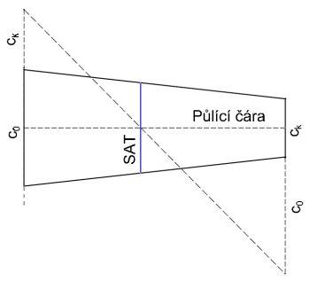

Doporučená poloha těžiště závisí na tvaru a uspořádání nosných ploch letadla. Pro stabilní let musíš dostat těžiště před aerodynamický střed letounu většinou pro dostatečnou zásobu stability u konvenčního letadla stačí 0,25 hloubky SAT (viz odkaz). Pro zjednodušení se většinou udává ve vztahu k nějakému charakteristickému bodu letadla (vstup vzduchu náběžná hrana křídla u trupu etc.). Na druhou stranu tyhle polystyreňáky pokud neprovádíš nějaký brutální tuning jdou osadit jenom jedním způsobem a ten většinou zajistí správnou polohu těžiště. Aspoň u mojeho MiGu 15 to tak bylo.
http://www.slavetind.cz/stavba/konstruk ... etrie.aspx pro tebe je potmo nejdůležitější obrázek http://www.slavetind.cz/stavba/konstruk ... eom2_6.jpg který zobrazuje jak zkontruovat polohu SAT pokud je těžiště před 0,25 SAT je všechno v pořádku (neplatí pro uspořádání kachna)
