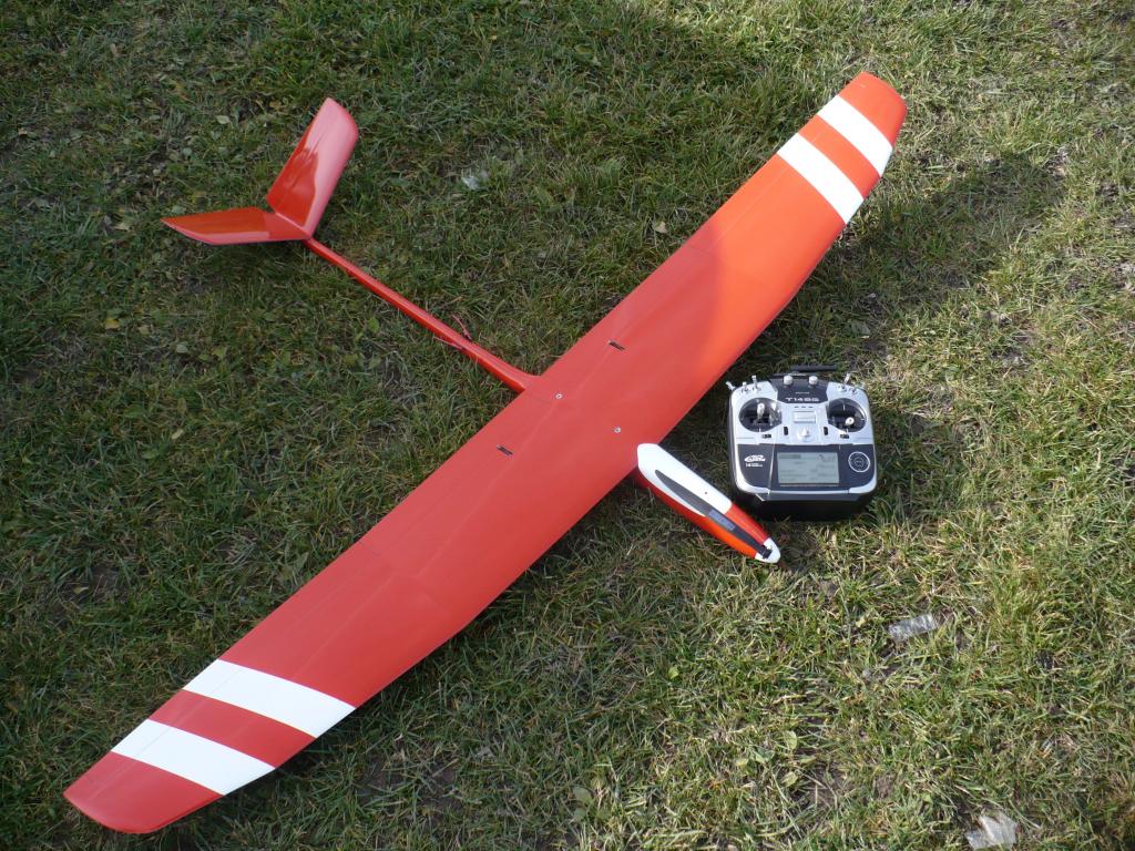

No dnes jsme zalétli další Corado z hejna co se u mne zhmotnilo :-)
Pohon Mega 16/20/2 plus Kontronik 4,2/1. Vrtule RF 14,5/14,5. Baterie Turnigy Nanotech 3S-2200mAh 25/50C. Regl YEP 80A. Serva All Hyperion 09.
Na palubě je navíc združené čidlo GPS /Vario/Výškoměr.
Tak jsem byl docela zvědavý jak to mastí rychle....No ono se té GPS bůhví jestli dá věřit, ale Corado na fotkách je opravdu taková malá raketka :-) Po rozjetí dolů z cca 350m to nabralo slušnou rychlost .. A vcelku to koresponduje i se zápornou hodnotou z varia.
Stoupavost o chlup skoro 40m/s ...:-)
