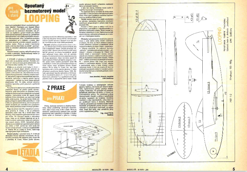

Re: Bezmotorvý upoutanec
Jo na to si pamatuju, to éro se jmenuje LOOPING a taky jsme se s tím vykravili. Ale z toho se točí škeble 5x víc než z klasickýho upoutance.
Vyhledej si modelář č. 9 rok 1979

Ten úplně origo "Looping" (opravdu s dvěma "oo") od V. Procházky měl křídlo z překližky.
Taky měl takový nějaký pomocný zařízení, levou rukou se táhlo a pravou se řídilo.
Plánek někde mám.....
Jako kluk tak v r. 1953 - 4 jsem to zkoušel. Ten výkres modelu Looping mě nějak minul, vymyslel jsem si to tehdy sám. Žádné zařízení kromě normálního vahadla a ovládání to nemělo. Lítalo to, na silonových vlascích délky tak 3 - 4 m, ale byla to celkem nuda.
Dyk to říkám, že tam byla ta tyčka - dva metry dlouhá, drží se pravou rukou, viz poslední obrázek dole....
