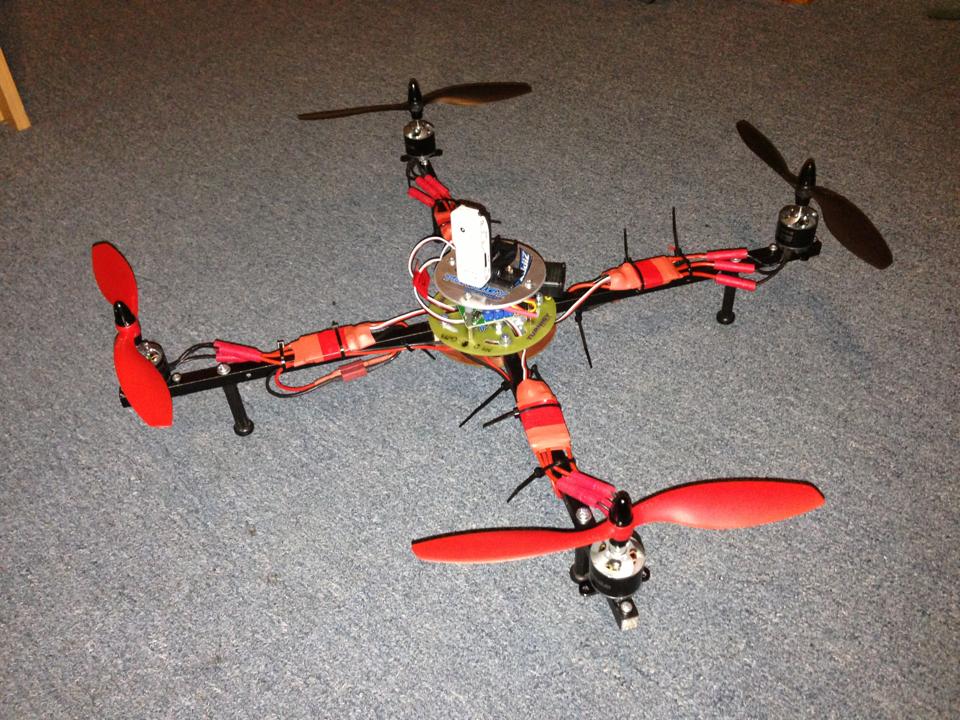

dobry den, prosim vas, model vzlietol, bol zaveseny presne za stred za tu gulatu striesku na vrchu,
> a ako som pridaval velmi pomaly plyn, zubok po zubku, tak zlietol, ale cely sa zrazu rozkyval, a ako sa doska podla mna snazila stabilizovat model tak si pridavala otacky na motoroch, a cele sa to strasne rozhojdalo,
> ako to napravit? co je zle? motory som mal dobre zapojene v doske,aj sa tocia ako maju,
> tak neviem
> motory sa tocia spravne, vrtule su vyvazene, a aj kazda vrtula je tam kde ma byt
> este vraj by som sa mal pohrat s trimami, vie mi niekto zhrnut ako na to?
> alebo mate aj dake ine napady?
> foto modelu v mojom albume:
> http://www.rcportal.sk/quadcopter-xcopter-am2625
> mam riadiacu dosku hobbyking : http://www.hobbyking.com/hobbyking/stor ... 68PA_.html
> neviete mi povedat aky ma firmware naflashovany moja doska ked vide z vyroby?
> nemoze byt v tom zly firmware? ze by som to skusil preprogramovat?
> alebo ako to zistim? da sa to aj cez toto? http://lazyzero.de/en/modellbau/kkmulticopterflashtool
> a do ktorej strany sa zisk ubera a do ktorej pridava na tych trimoch?

To s tím špagátem ti poradil kdo? Chce to vyzkoušet v ruce, jestli jsou správné reakce všech motorů, mít zkalibrované gyro atp. Na první vzlet bych to dal někomu, kdo už s koptérou (nebo aspoň vrtulníkem) létá. Ty jsi nikdy nelétal?
Troll
Příspěvky: 3004
Bydliště: Prostějov
Re: Quadcopter - Xcopter, HELP
#3 Příspěvek od Troll »
Máš správně orientovanou desku? Předek desky musí souhlasit s předkem copteru. Chytni to do ruky , dej nad hlavu, mírně přidej plyn a skloň čumák dolů. A pozoruj, co dělají motory. Přední musí přidat a musíš cítit jak se copter brání naklonění. Pak udělej to samé do boku a taky ho pootoč . Tak zjistíš, jestli nemáš špatně gyra. Pokud jsou opačně, copter se výchylkám nebrání ale sám je zvyšuje. Pak musíš obrátit směr gyrování. Jak na to zjistíš v návodu. Nic složitého. Druhou věcí co může být špatně je příliš vysoká hodnota citlivosti gyr. Pak se to samo rozkmitá. Uber na potenciometrech, asi tak na třetinu , zkus zaviset a pak pomalu přidávej. Bude to víc a víc stabilní. Až to už přeženeš, začne to kmitat, pak trošku uber a je to.

celkom pekne to leti, dakujem vam za ochotu pomoct mi,
je to tak trochu citlivejsie, ale stabilne,
vsetky potenciometre na zisk akcelerometrov som dal na polovicu, :)
a este som aktualizoval firmware na 2.9 :)
