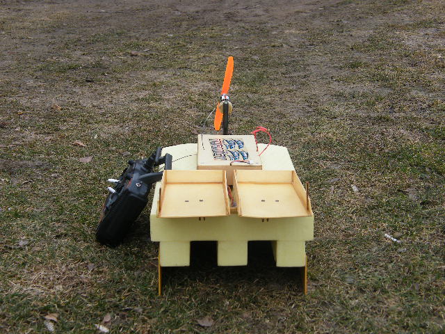

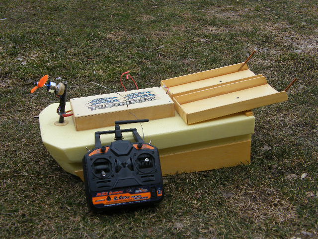

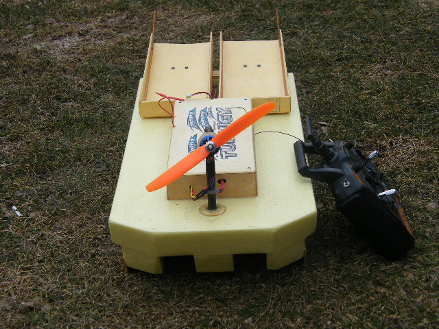

Zdravím, já jsem to řešil trochu jinak. Protože létám modely , tak pohon vrtulí, zatáčení otáčením vrtule s motorem na trubce. Vyklpění systém tatra. Pohon lipol 5000 dvojčlánek. Chodí už asi tři roky.
Jos
