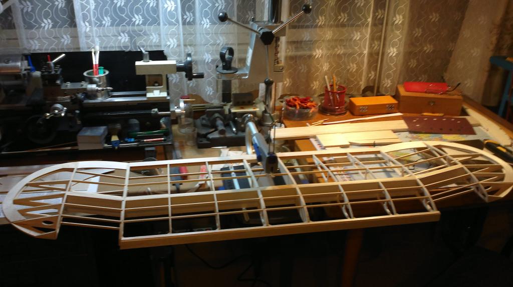

To je diskutabilní, ARF určitě nemusí být nejlevnější a moc se z toho nenaučíš, ale i to má něco do sebe. A říci, že nejdražší je stavba od "0" nuly, promiňte pánové, ale to je při vší úctě blbost
Ale abych jenom nekecal, tak ukáži, čím se zrovínka bavím, není to dokončené a navíc kvalita snímků je, no ... mobilní
