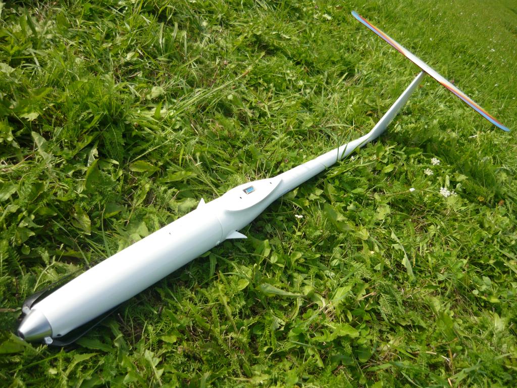

dlouho jsem bádal, jak z uhlíkového trupu větroně vyvést antény. Jen tak trčet jsem je nechtěl nechat, plácaly by se v průvanu.
A druhý problém jsem řešil s odsáváním vzduchu z trupu (chlazení).
Pak jsem zabil dvě mouchy jednou ranou: Větrací otvory po stranách trupu, krytky, které udělají podtlak pro vysávání, a v nich schované anténky.
Anténky byly původně BODA antény (Optima9). Tyto jsem z přijímače demontoval (překážely mi tam ty BODA trubičky, protože antény prostrkávám v trupu přilepenými bužírkami). Udělal jsem nové styl Futaba - jen oholený konec 31 mm z kvalitního teflonového pigtailu s UFL konektorem). Dosah s těmito anténkami je prokazatelně a znatelně lepší než s původními BODA, pečlivě jsem to ověřil.
Materiál na ty krytky je z odstřižku výlisku krytek serv, je to materiál cca jako platební karty, ale tenčí, 0.7mm a ne tak hladký. Vyříznul jsem kosočtverce o straně asi 28 a úhlopříčce 55 mm, po úhlopříčce přehnul (mírně si pomáhaje horkovzduškou, aby to neprasklo) a k trupu je to za větracími otvory přilepené středním vteřiňákem.
Výsledek splnil očekávání - určitě to dělá podtlak pro ventilaci a drží to anténky ve správné poloze (obě antény vzájemně kolmo):
Budu rád, když tohle někomu pomůže, třeba jen jako inspirace. Určitě podobné řešení leckdo už používá, ale já jsem se dlouho trápil, než mě to napadlo. :)
... A JEŠTĚ JEDNA FINTA:
Všimněte si na té fotce jak je tam taková čárka na tom fialovém křídle, kolmo k trupu. Mám to na obou křídlech. Tak to je kousek tenké bužírky, přilepené ke křídlu izolepou. A je to v těžišti :idea:
Takže prstama podepřu éro za křídla a krásně kontroluju těžiště, žádný nakreslený značky, tohle je hmatem krásně cítit. Viděl jsem tuto fintu u Milana Nese 8)

Vypadá to pěkně, jen mne k tomu napadá, že k chlazení to velký účinek míti nebude. Nevidím nikde "přisávání" - nápor vzduchu. Na to aby to chladilo, by měl vzduch rozumně v trupu proudit, což tady nebude. Nějaký lehký podtlak vznikne, ale na chlazení je to málo. Nicméně pěkná, čistá práce.

Nasávání je vepředu, ve špičce mám udělaný takový "nozdry". Ty se mi líbí víc než to odsávání, dal jsem si s nima docela prácičku :) A kromě toho ještě (se sporným účinkem) turbokužel:

Pekne ... ale asi si ich mal otocit naopak ako su ... ta prva bude mat podtlak a ta druha tlak

petertn píše:Pekne ... ale asi si ich mal otocit naopak ako su ... ta prva bude mat podtlak a ta druha tlak
To jsem nepobral, můžeš to nějak rozepsat? Jak otočit? Myslíš kvůli směru otáčení vrtule? Ta jede jen maximálně několik vteřín, je to termický větroň, takže chlazení předpokládám spíš náporem vzduchu při následném bezmotorovém letu po krátkém zavrčení motorem.

Rychlost prudenia je najvyssia tam kde je kuzel, takze tam bude nizsi tlak ako pri antenach kde je rychlost mensia ... sa to tu niekde uz rozoberalo ... takze z vacsiej pravdepodobnosti vzduch v trupe prudi zo zadu do predu ... majvacsi podtlak je niekde tam kde sa kuzel napaja na trup a d tial je vysavany vzduch z trupu ...

teoreticky ma ten hoch pravdu. Tlak se snizuje s rychlosti proudeni..na tom principu fungujou i ty plachetnice s otacejicim se sloupem misto plachty...uz si nevzpomenu na jmeno ani jevu ani plachetnice :D

Možná by vás rozsoudil kousek chemlonu přilepený z jedné strany dovnitř trupu. Na kterou stranu bude nepřilepený konec směřovat po přistání, tak tam by to mohlo uvnitř foukat.

Taky jsem to hodně studoval, a platí to tak jak říkáte. Ale hlavně na čistých dírách z boku. Tam záleží třeba na jakém průměru se ta díra udělá, jestli v nejtlustším místě trupu nebo vzadu na tenkém ocásku.
Tady jsem se tu situaci snažil udělat tak, aby ty nasávací nozdry byly vystaveny náporu vzduchu z čelního směru, takže tomu vzduchu nezbyde něž vletět dovnitř. Třeba u F3B takto mají nasávací otvory vepředu skoro všichni, v podstatě trubičky namířené dopředu. A řekněte někomu z nich, že to nenasává :D . Taky jsem tam nejdříve měl celé trubičky s nasávacím ústím polokruhovitého průřezu, kolmo na směr letu. Ale zavazelo to sklopeným vrtulím, tak jsem je musel trochu ubrousit až vznikly ty nozdry. I tak jsem přesvědčen, že náporem vzduchu to bude proudit dovnitř.
U těch zadních výfuků je situace snad jasná, tam bude doufám podtlak.
A abych pro věc udělal něco konkrétního, chystám se nalepit do otvorů nějaké chmýří (kousek vlny) a kamerou se pak za letu podívat, kudy a jak to proudí. Dám sem pak výsledky. To bude praxe a ne teorie :D
Jenom škoda, že se mi kamera nevejde dovnitř, natočil bych i uvnitř kudy vzduch teče.

Nasávací a výstupní otvory, jak jsou uvedené fungují.
Problém je dle mě v tom, že se pro "teorie" používá model, kdy se uvažují jen statické tlaky (jako pro profil). Nicméně model se skrz vzduch dere nějakou rychlostí a tak dynamický tlak vzduchu u nasávacích otvorů je značně větší než statický.
Na mém blogu je stavba Avionika, jeho nasávací otvory dokážou uchladit trvalým 1000W příkonu (odhadem tak 200W) topení v malém trupu.

Ty zadní výfuky jsou umístěné za překážkou (krytky antény) v zákrytu, kde původně husté proudnice přejdou na řídké, takže bych tu čekal přetlak oproti místu kousek před krytkou.

TomasC: Právě na tom tvém blogu jsem se inspiroval s těmi trubičkami, a vím že v praxi to všem funguje :)
